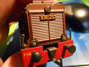

Buon giorno a tutti,
Avrei una richiesta: qualcuno ha un gancio della Valseriana? E se qualcuno mi volesse cortesemente spiegare come si montano, in quanto non capisco come sono fissati. Il gancio anteriore c'è ma non vorrei toccarlo onde evitare di fare qualche pasticcio. Mi pare che non ci siano viti, ma il sistema di fissaggio non lo comprendo. Grazie ed attendo pazientemente. +DDD+

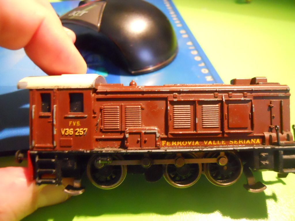

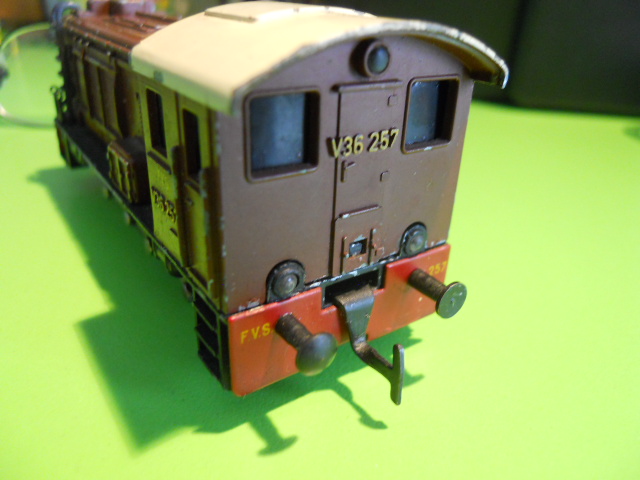

Giusto, La Valseriana è la V36 che Rivarossi aveva fatto uscire in collaborazione con TRIX. Se ben ricordo i componenti erano totalmente TRIX, e quindi credo anche questo sistema di fissaggio dei ganci che io non ho mai visto in altre macchine Rivarossi. Nella foto si vede il gancio, ma aimè il sistema di fissaggio interno non è visibile. Mi servirebbe il gancio posteriore mancante. Danilo

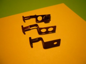

La tua locomotiva venne proposta, nei cataloghi RR, dal 1962 fino al 1970.Nel catalogo parti di ricambio del 1966 non è presente (come è ovvio che sia, essendo Trix). Quindi sembra che non fosse prevista la vendita di ricambi per questa loco. Il gancio che si vede nella tua foto è comunque un gancio " a becchetto" montato sulle locomotive RR dagli anni Cinquanta fino agli anni Settanta circa, sembra però piegato in modo diverso, per adattarlo al telaio Trix

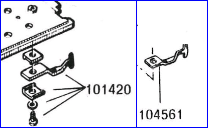

Tra i ganci "a becchetto" più somiglianti a quello che vedo nella tua foto ci sono questi:
Sono piegati verso il basso ma forse non abbastanza!
Ovviamente parliamo del gancio anteriore mentre il posteriore potrebbe essere molto diverso.

I ganci RR di quel tipo erano sempre avvitati (o rivettati). Suppongo quindi che la vite (o il perno) si trovi all'interno della carrozzeria e potrebbe darsi che sia la stessa vite che blocca il telaio ad essa.
Devi quindi smontare la carrozzeria.

Ti ringrazio dei consigli e contattero' Rivarestore, se non ne sortisce niente proverò a fare come mi hai consigliato. Comunque sembra non ci siano viti di fissaggio, in quanto ho provato a smontare la vite del telaio in corrispondenza dei ganci ( quella che fissa i prendicorrenti con sistema Tris, cercherò di mettere una foto poi), ma queste viti non sembrano abbastanza lunghe per arrivare ai ganci. Comunque quando avrò analizzato tutto bene chiariro' con un messaggio. Grazie e saluti, Danilo

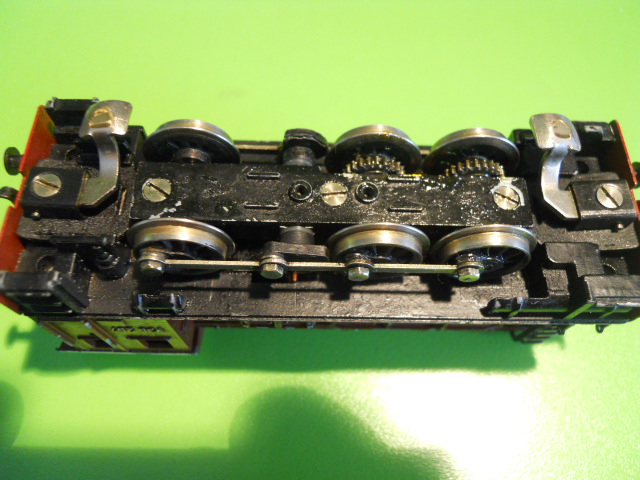

foto della parte inferiore in cui si vede chiaramente la vite di fissaggio;

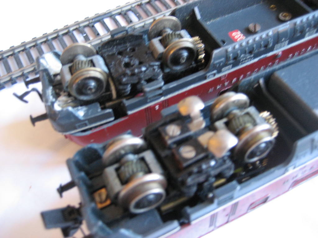

3) download/file.php?id=16077&mode=view
foto dei frontali e relativi ganci della Rivarossi-Trix ( a sinistra ) e della Pura-Trix :lol: ( a destra ): pur diversi, in entrambi i casi i ganci spuntano dalla medesima feritoia;
4) download/file.php?id=16083&mode=view
foto della parte inferiore delle stesse ( quella in primo piano è la Pura-Trix ), in cui si vede che il sistema di fissaggio è il medesimo in entrambe.

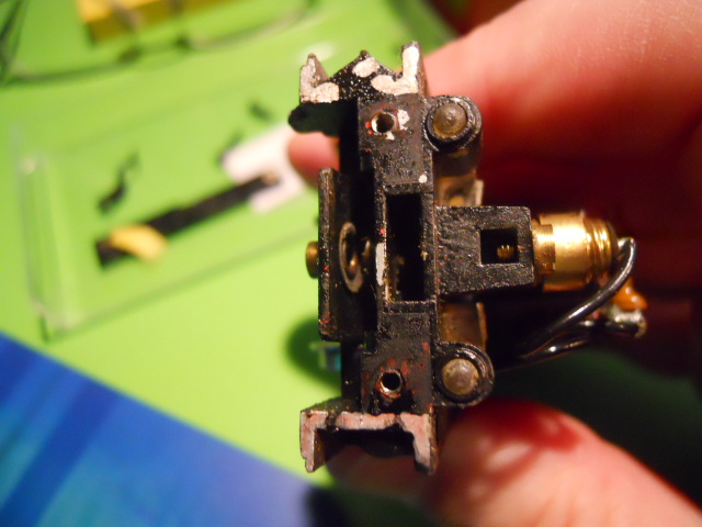

Cercherò di spiegarmi (spero di riuscirci, di solito non sono molto bravo in questo) in quello che abbiamo fatto. Non essendo esperti di TRIX e non avendo a disposizione le istruzioni, siamo andati per tentativi. Inanzi tutto abbiamo tolto i due prendi corrente in testa e coda, e qui il primo problema: abbiamo visto, nella posizione corrispondente ai prendicorrente, le piastrine che portano la corrente stessa. Come sfilarle senza piegare il gancio? Prova e riprova siamo quasi impazziti, alla fine abbiamo scoperto che i respingenti erano a vite e tenevano fissati i due frontali rossi del pancone; tolti respingenti e frontali rossi, sfilate le piastrine abbiamo trovato le viti per il fissaggio dei ganci che, per me incredibile, avevano il foro filettato. abbiamo spostato il gancio anteriore dietro (almeno lì dove mancava ora c'è quello giusto), e davanti abbiamo trovato un dado giusto per la vite che c'era nonostante mancasse il gancio,e lo abbiamo limato fino a farlo passare nella fessura anteriore insieme al supporto di un gancio simile ma non uguale (chiaramente non filettato, purtroppo). Proverò ad allegare qualche foto, ma forse riuscirò a mettere solo quelle definitive per il problema della risoluzione delle foto. Ho visto le foto, probabilmente il gancio è uguale, occorrerebbe verificare e comunque la mia richiesta di un gancio come quello rimane valida, mi metterò anch'io in caccia.

Aggiungo foto del lavoro finito. Il gancio non è perfettamente uguale ed è anche un pò più lungo e, sicuramente si può fare di meglio, ma trovare un gancio quasi simile è un'impresa. Aspetto i vostri commenti, Saluti e buona notte. Danilo

Se l'ultima foto corrisponde al lavoro finito ( con un nuovo gancio sostituito e messo al posto dell'originale, spostato nella parte posteriore ), devo dire che non trovo pressochè differenze rispetto alla prima foto postata del frontale, di alcuni messaggi fa.
