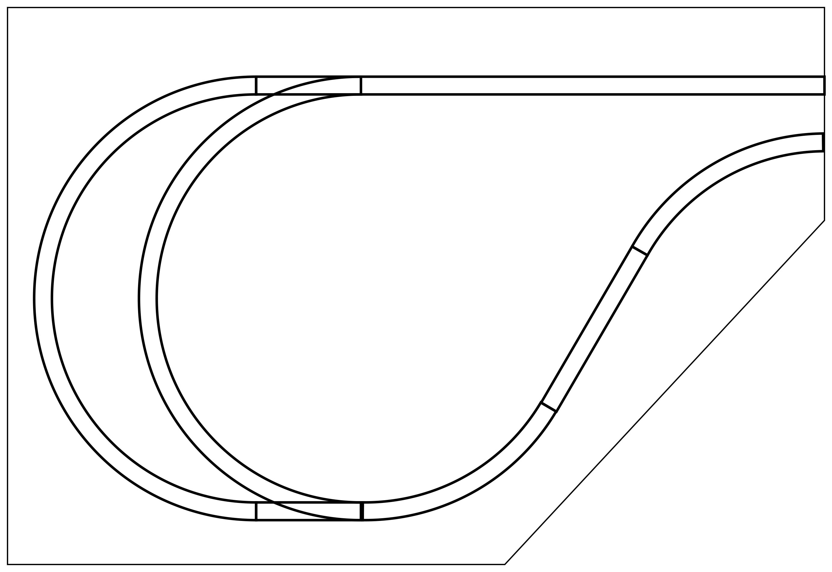

Mi ero orientato per un tracciato minimo da appoggiare sulla copertina del parapetto di un terrazzo molto ben esposto (forse troppo, di questa stagione! :)
avendo a disposizione un lato lungo da 8 metri e uno corto da poco meno di 3, il tutto con elementi il più possibile modulari.

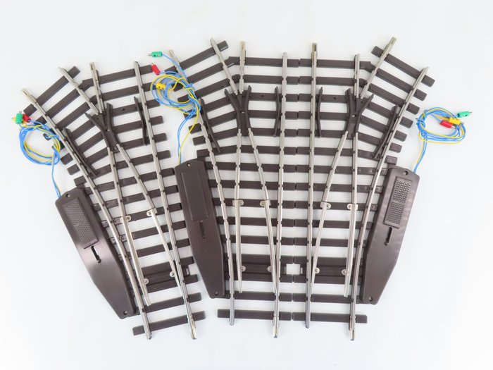

In attesa di risolvere con i miei programmi di grafica ho ampliato un poco la dotazione di binari,
una curva da 90° e 76 cm di raggio per fare la doppia curva all'elemento di giunzione fra il lato lungo e quello corto
e uno scambio destro con raggio da 60, spero stasera di riuscire ad aggiudicarmene altri tre.
Ma soprattutto ho risolto con la migrazione dei miei lavori di grafica su altro computer, più mansueto! :D

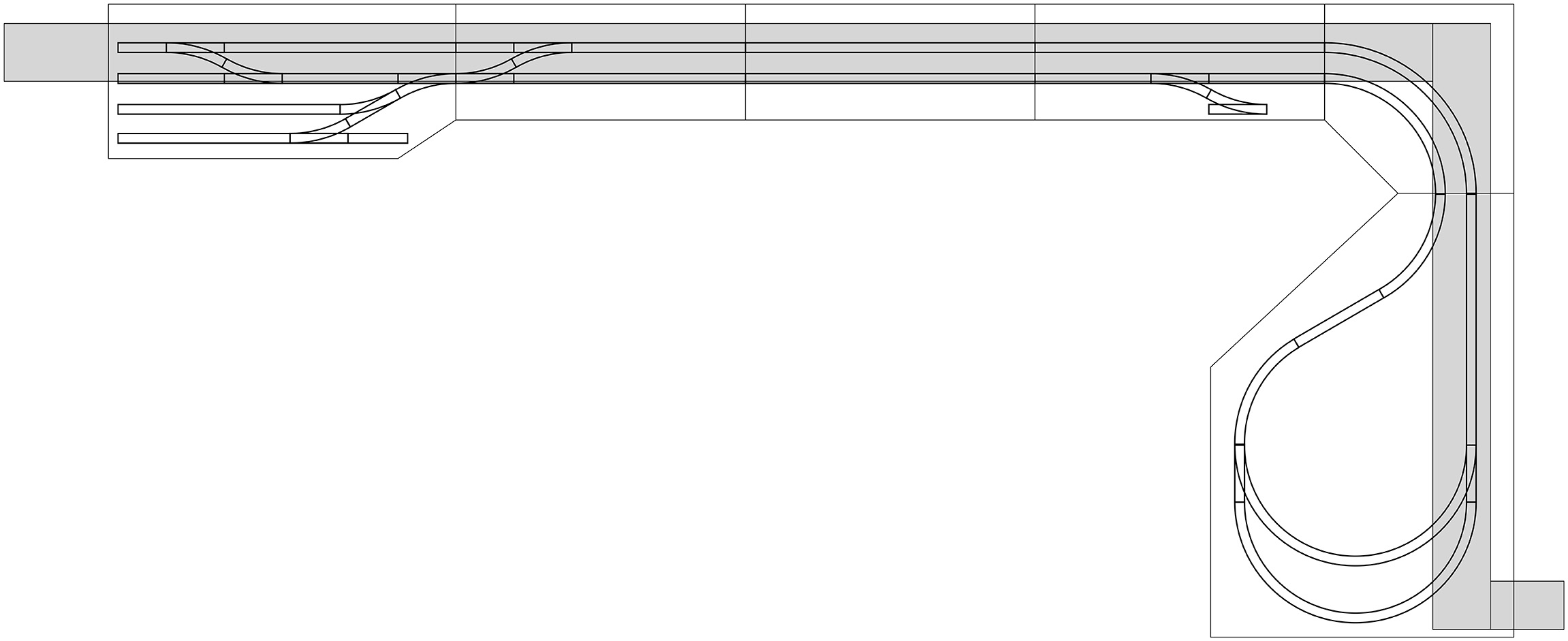

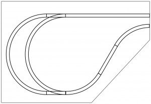

Intanto la pagina riassuntiva dei pannelli fin qui pensati con il tracciato di base che vorrei seguire in ogni pannello, il tutto molto semplice:
una stazione di testa con due binari opportunamente collegati fra loro per portare la locomotiva in testa al treno,
e un falso doppio binario che si conclude in un anello con un binario di sorpasso (che andrà occultato in galleria)
in grigio le copertine dei parapetti

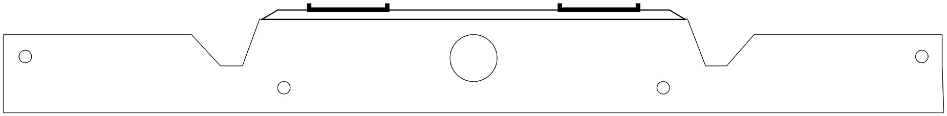

Tutti i pannelli sono previsti per avere una giunzione intercambiabile di 60 cm
che potrebbe essere questa
Il buco grande centrale per i collegamenti elettrici, i 4 piccoli per unire i pannelli
adesso sono in attesa della mia amica falegnama, finalmente tornata dall'Australia e prontamente partita per la montagna!
Nel frattempo studierò altri pannelli per vivacizzare il tracciato

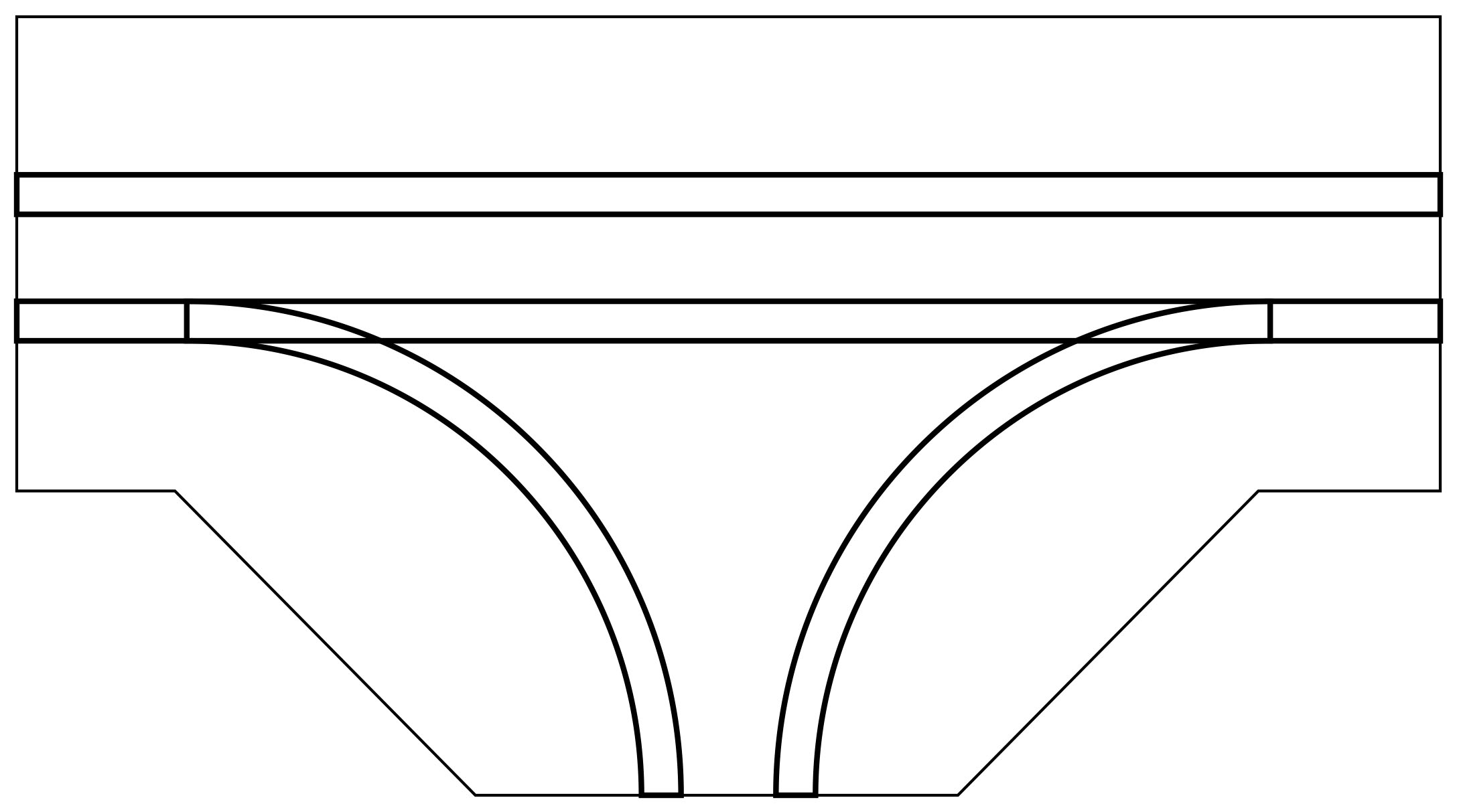

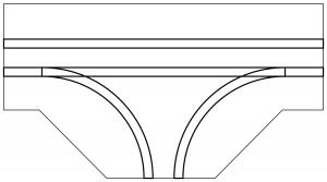

Avendo tutte le testate dei pannelli compatibili, un domani la struttura si presta a ampliamenti
per esempio si può replicare l'elemento che collega i due binari sulla destra anche sul lato sinistro
e tramite un pezzo come questo
posizionare la stazione di testa lungo il percorso rettilineo!

Mi sono aggiudicato i tre scambi
credo di aver fatto un ragionevole affare, su ebay li vendono (con scatola come quelli che ho preso) fra i 45/50 l'uno
ho preso tutti e tre per 110 e spiccioli, comprensivi di commissioni e spedizione, più o meno 3 al prezzo di 2

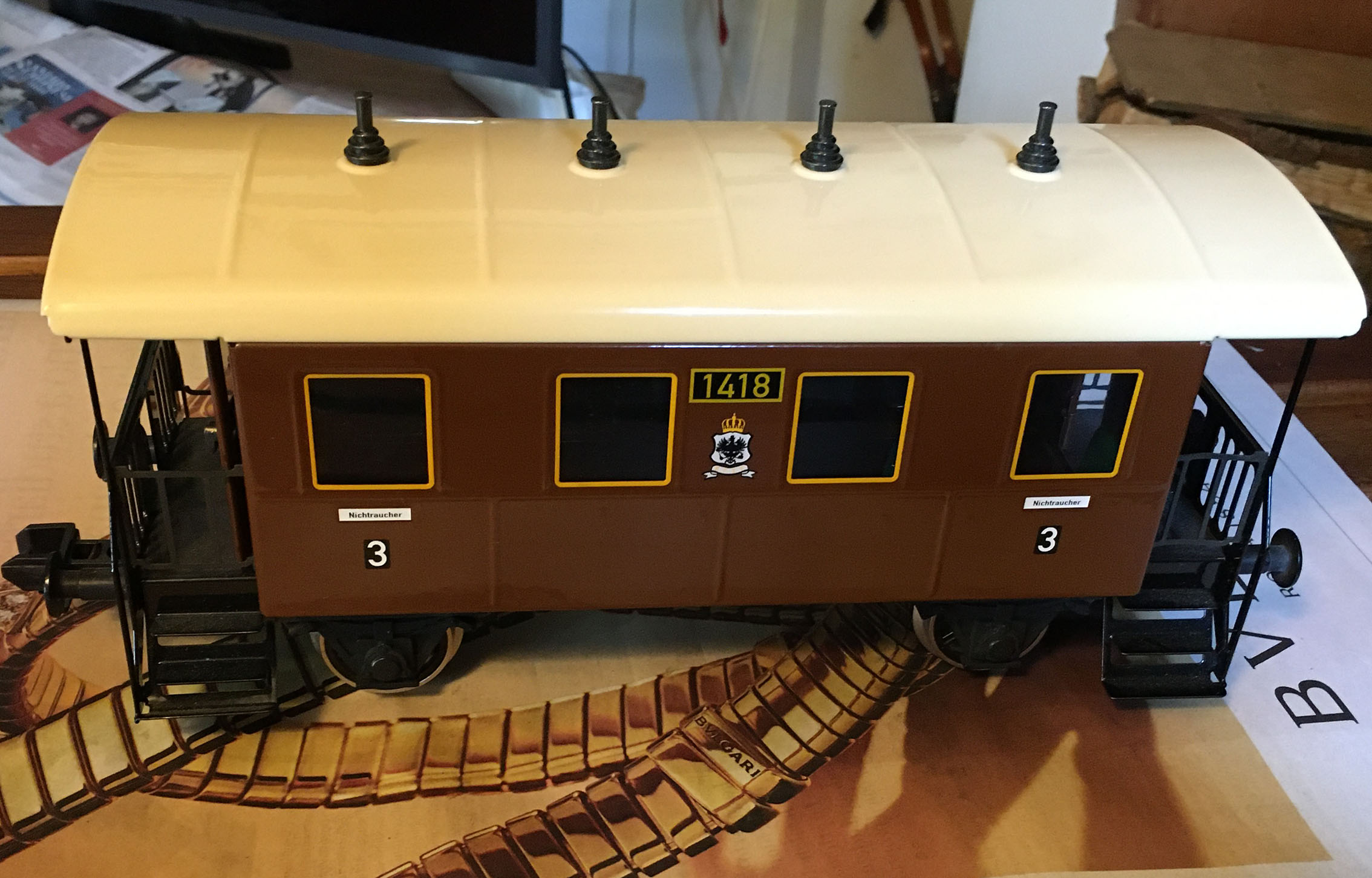

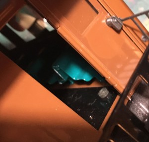

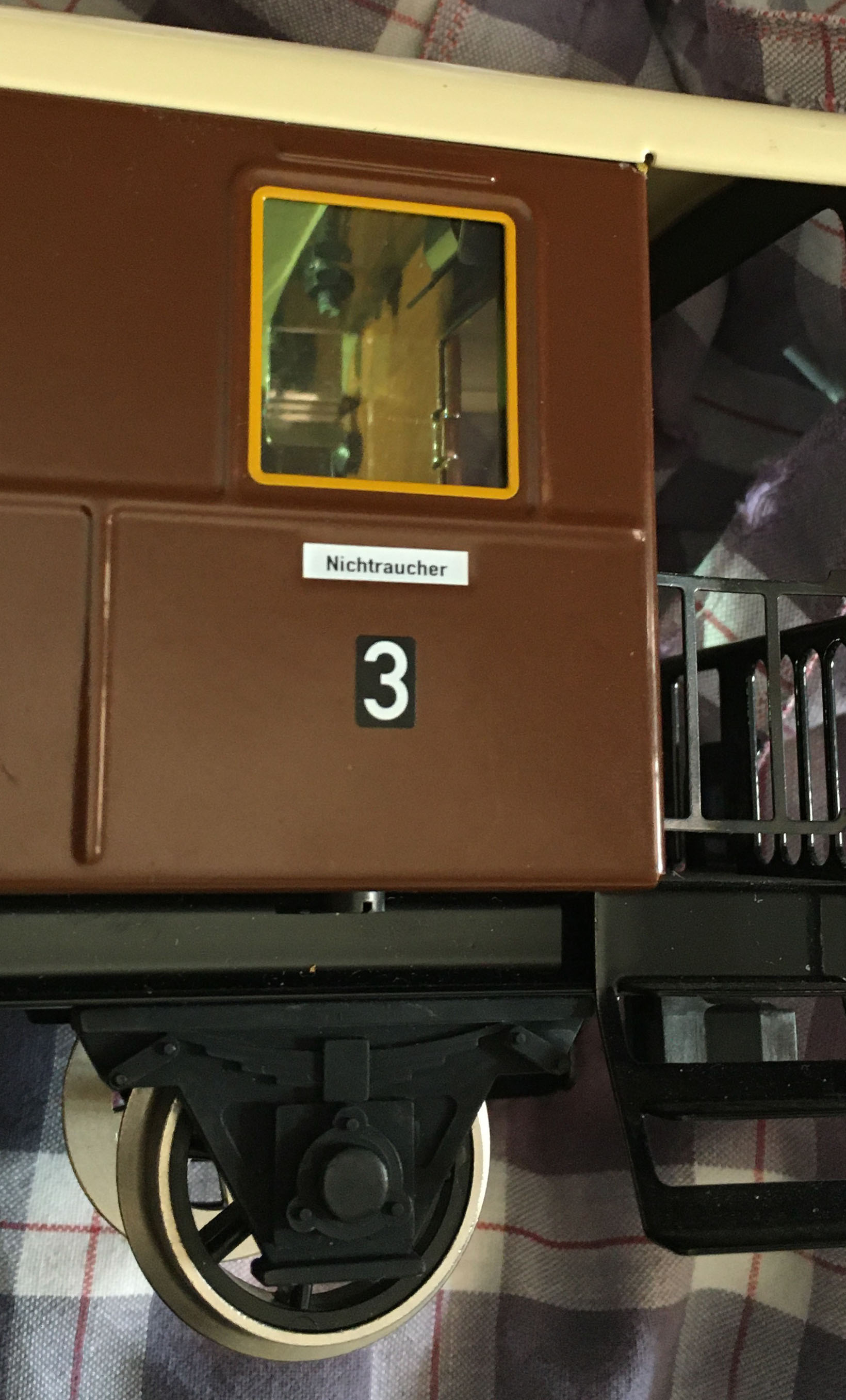

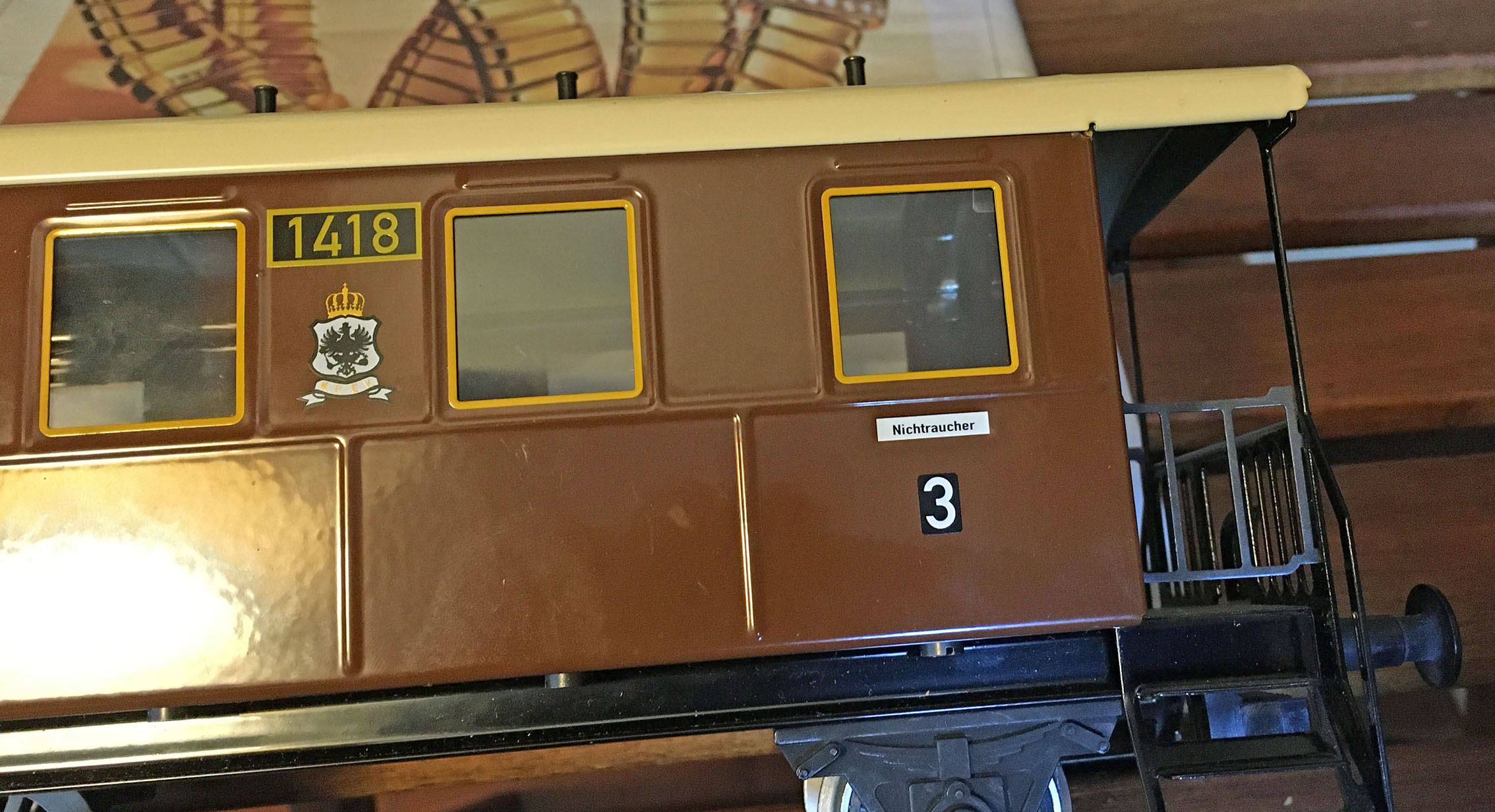

Allora sarei interessato a cercare di migliorare gli interni delle due carrozze Marklin Maxi che ho, a cominciare a rialzare i sedili e altro

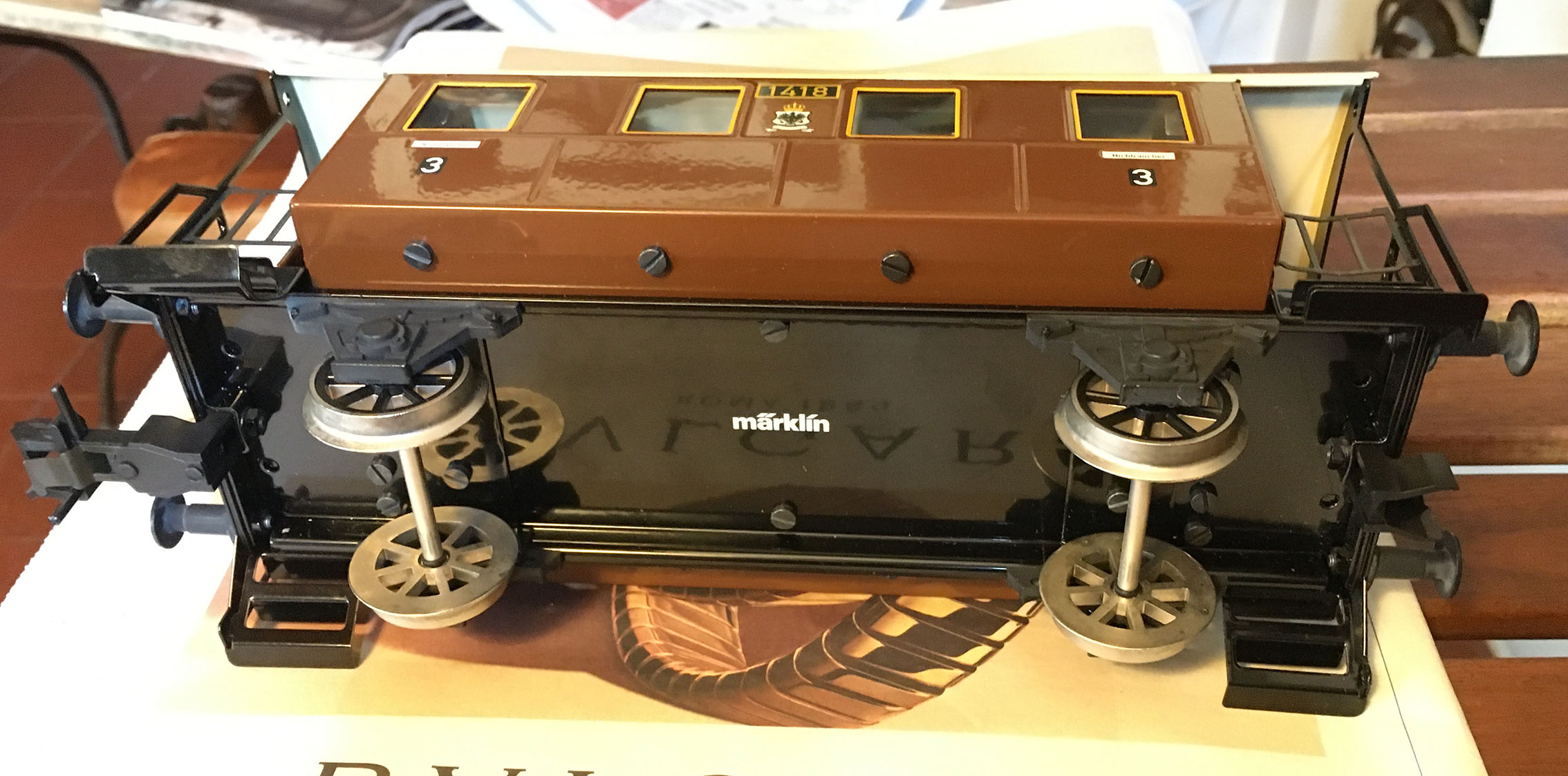

Fondamentale aprire la carrozza! Da sotto non mi sembra il caso almeno finché non levo il tetto
(le viti sotto la cassa hanno dei bulloni internamente, impossibili da riposizionare senza averlo aperto)

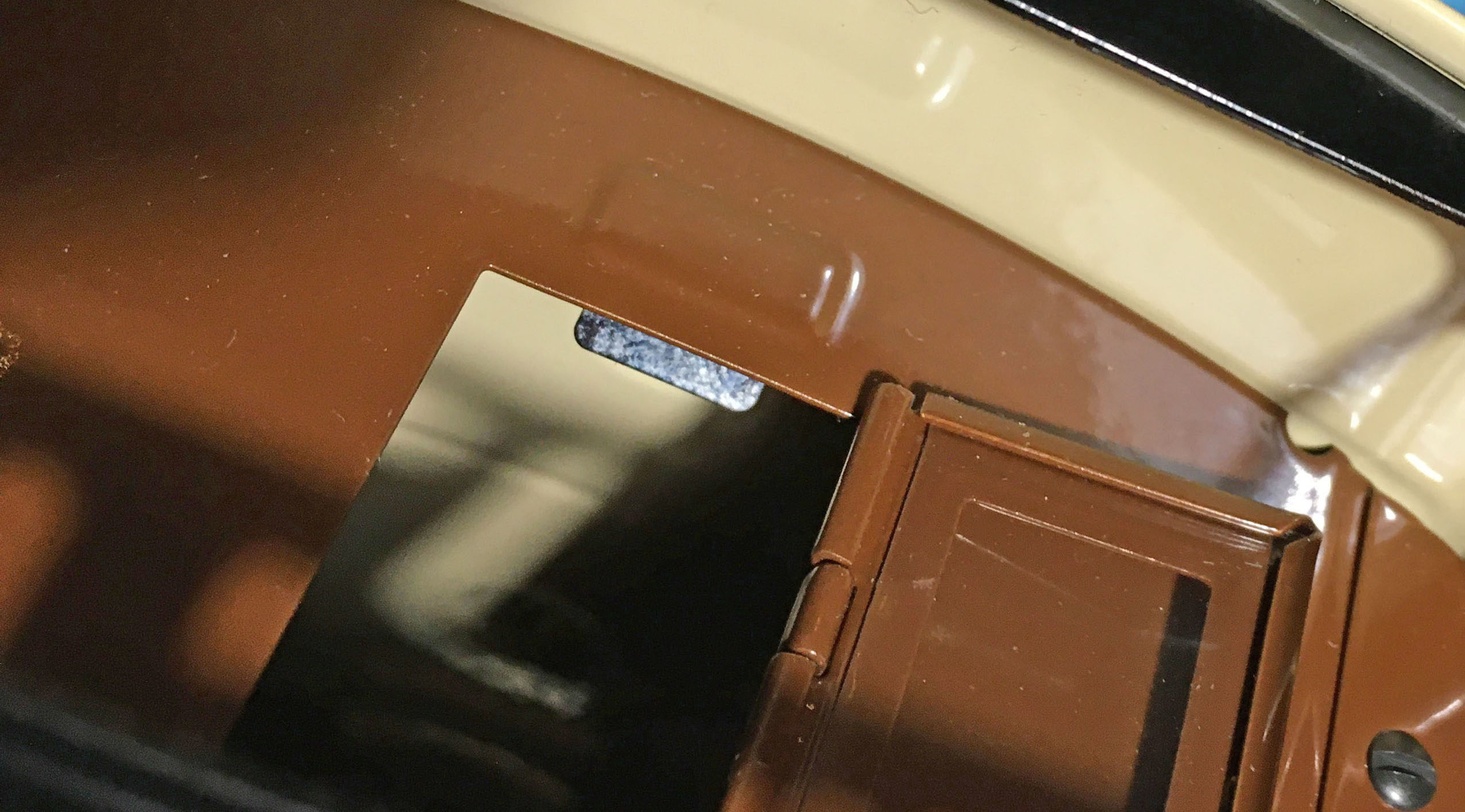

il tetto è saldamente incastrato su un dentino delle pareti verticali per mezzo di una banda metallica, che prende i due lati esterni e anche sopra le porte
molto difficile da fotografare! :D
Io a mala pena riesco a infilare un dito e a toccarlo, qualcuno sa come fare da allontanarlo dalla parete quel tanto che basta?

Messaggioda Marco Fornaciari » 25 ott 2024, 18:24
Ahi, ahi, mi cadi sul dentino! :-o :lol:
Beh, ti dice niente: cacciavite, lama, stecca di legno, stecca di plastica, spessore, piede di porco, leva, crick, binda, dita più piccole, ecc. ecc. :mrgreen:

Il malefico dentino richiederebbe un piede di porco, anzi un piedino di porcino :D ma non so se sarebbe altrettanto performante
scherzi a parte sto pensando provare a passare uno spago all'interno dei due dentini laterali annodarlo e poi intorcinarlo per allontanarli quanto basta per aprire
(operazione che probabilmente mi varrà almeno quindici giorni di purgatorio... :)

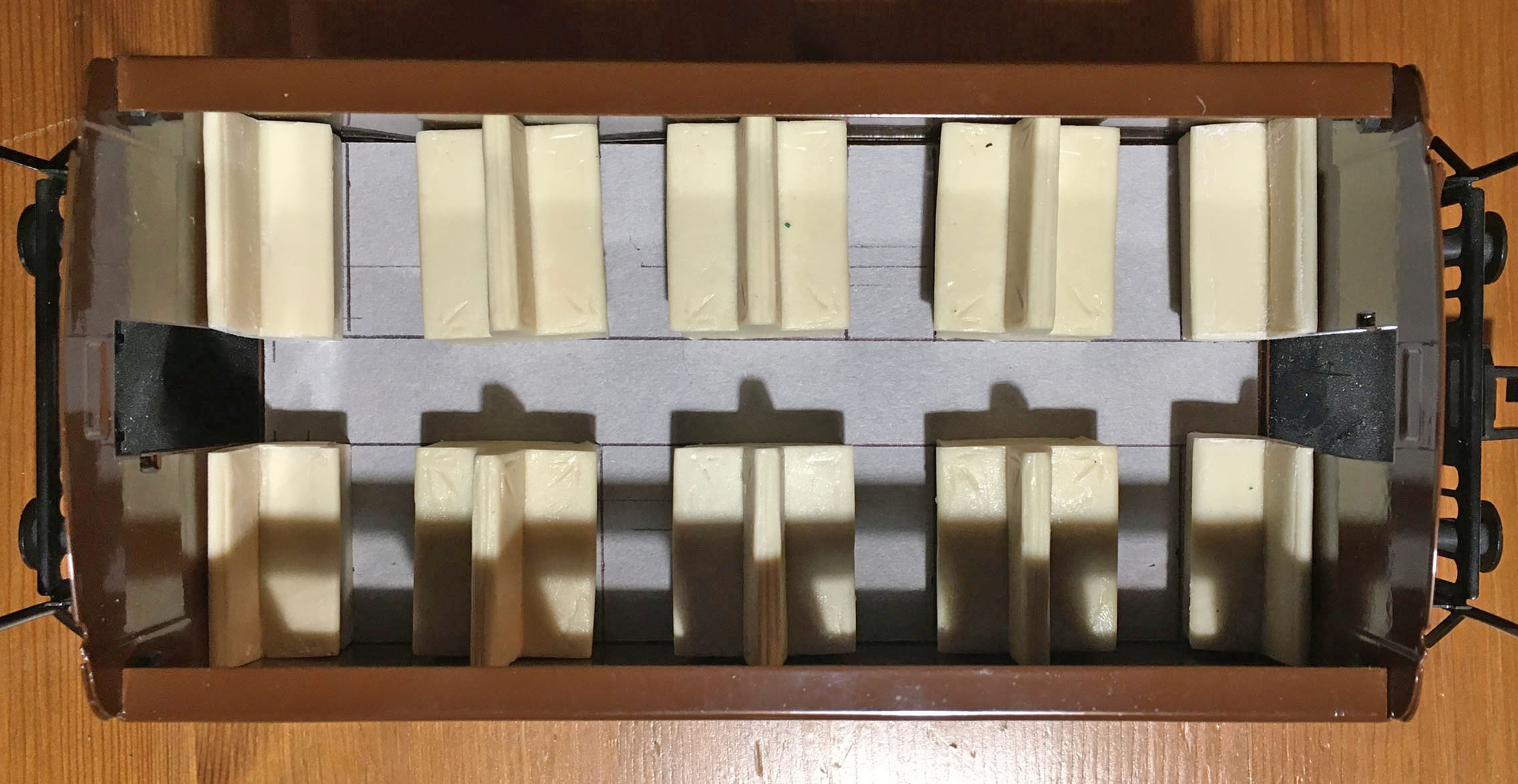

Mi sto dedicando agli arredi delle due carrozze passeggeri.

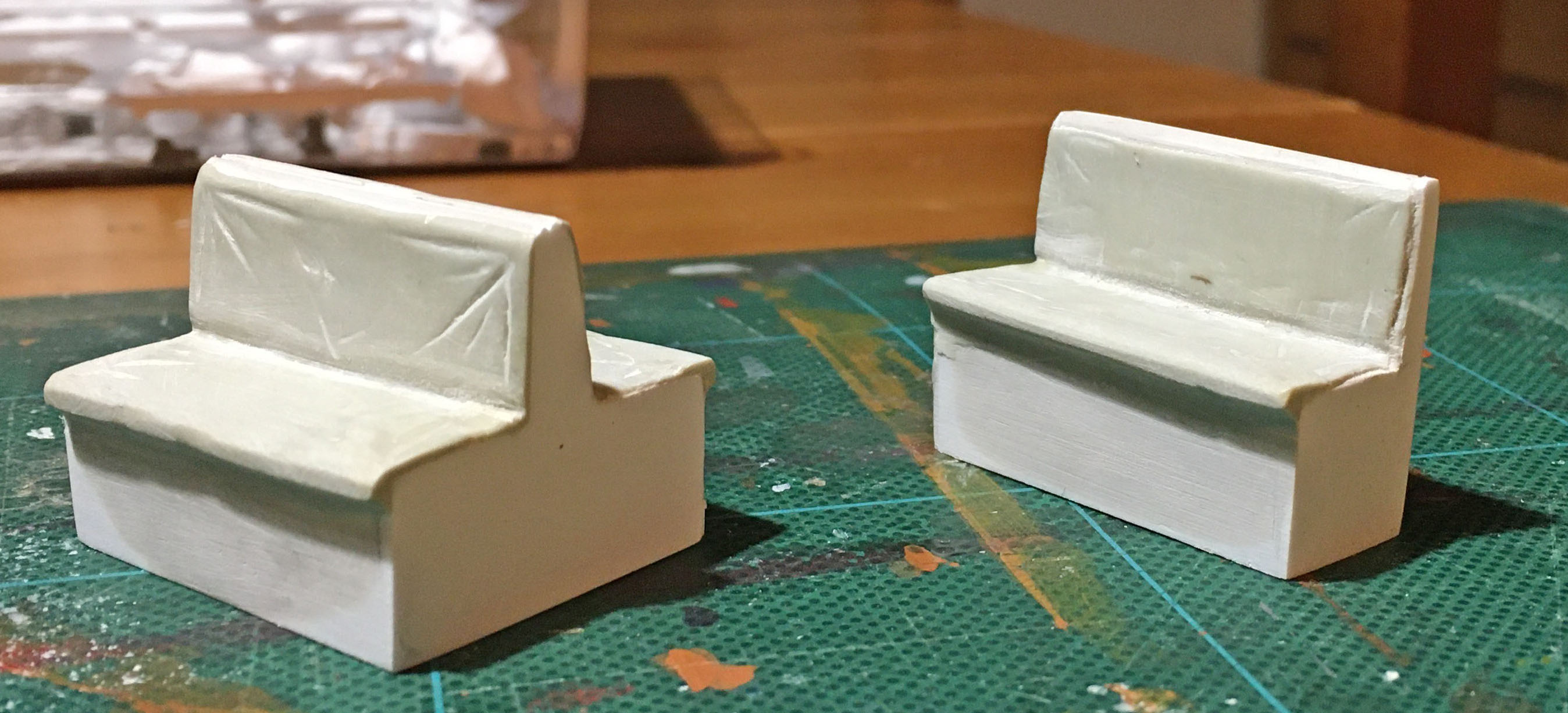

Le sedute originarie erano particolarmente striminzite, basse, bruttarelle e inadatte a ospitare i preiseroni

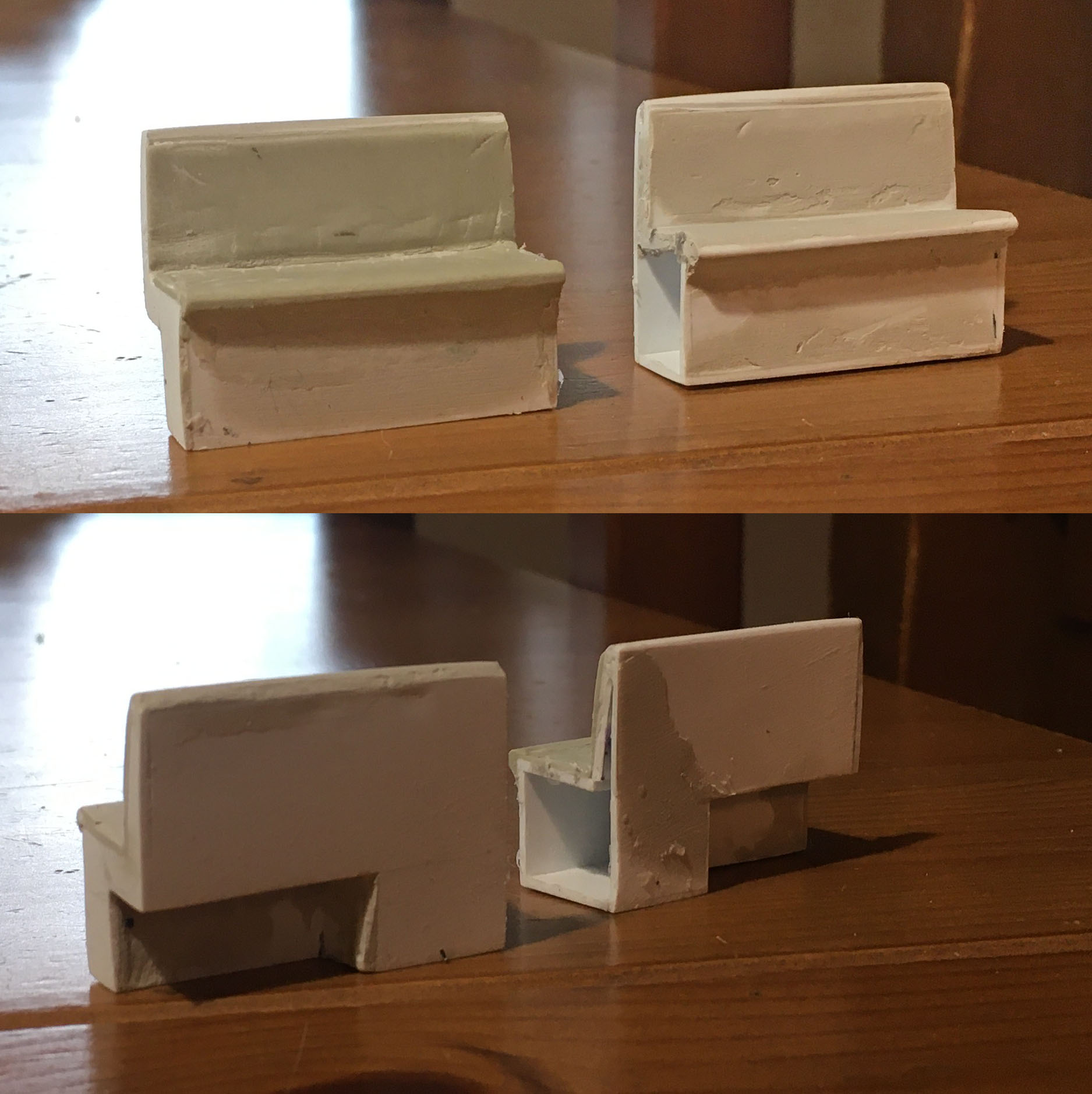

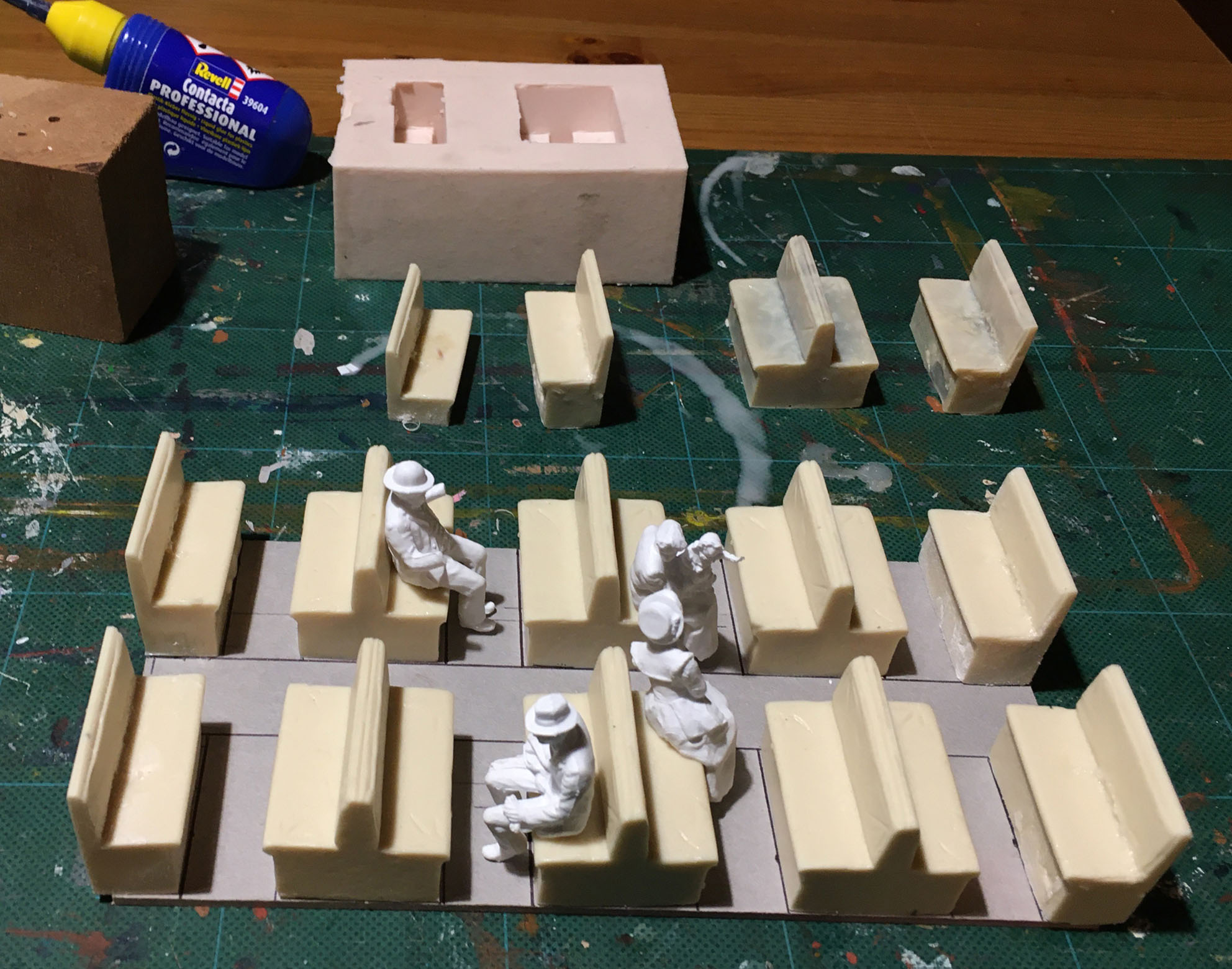

Ho realizzato nuove sedute, più larghe e più alte da terra, prima in plastica e stucco Tamya
poi rivestite con una sottile sfoglia di stucco bi-componente che usavo per i miei soldatini. a simulare un minimo di imbottitura

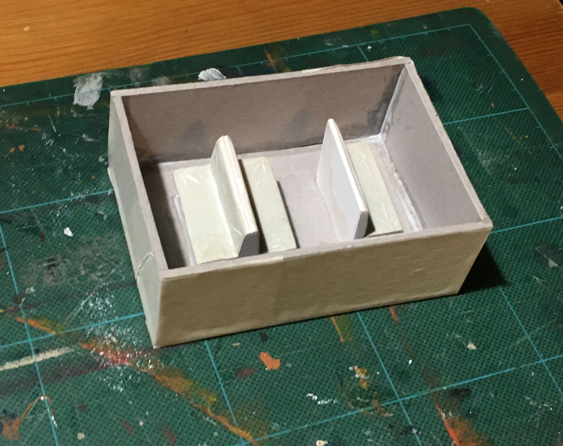

II tutto incollato sul fondo di una cassaforma in cartone che userò per colare la gomma siliconica
Proseguo subito in altro
Messaggi: 583
Re: Marklin Maxi

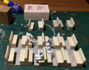

Messaggioda Alberto Claudio Angiolini » 16 dic 2024, 18:33

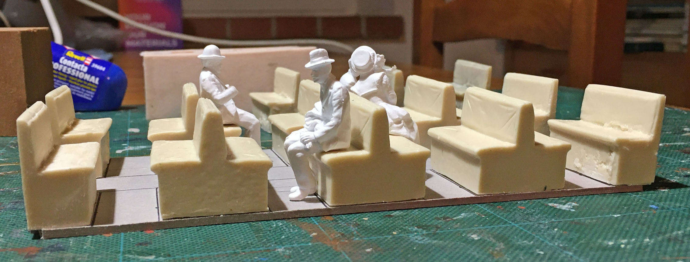

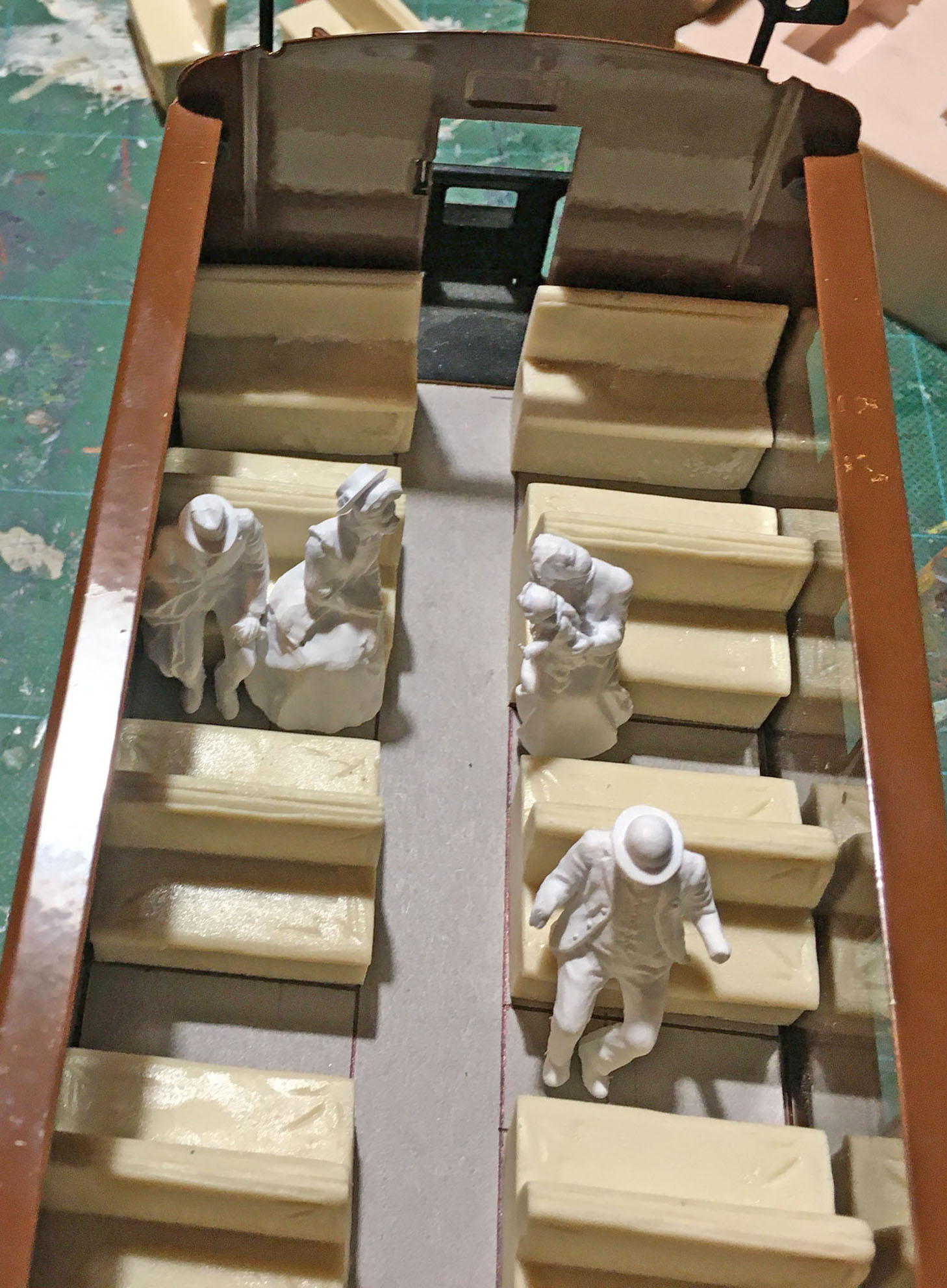

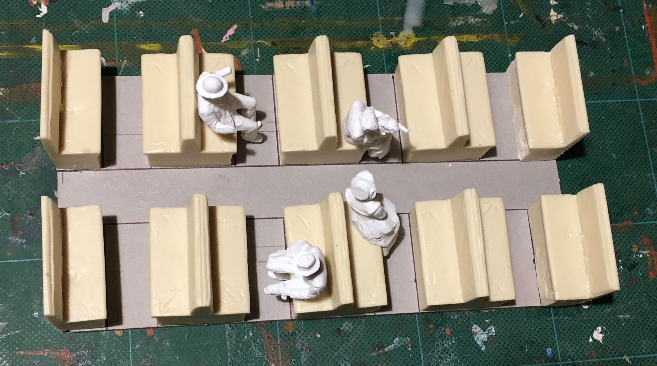

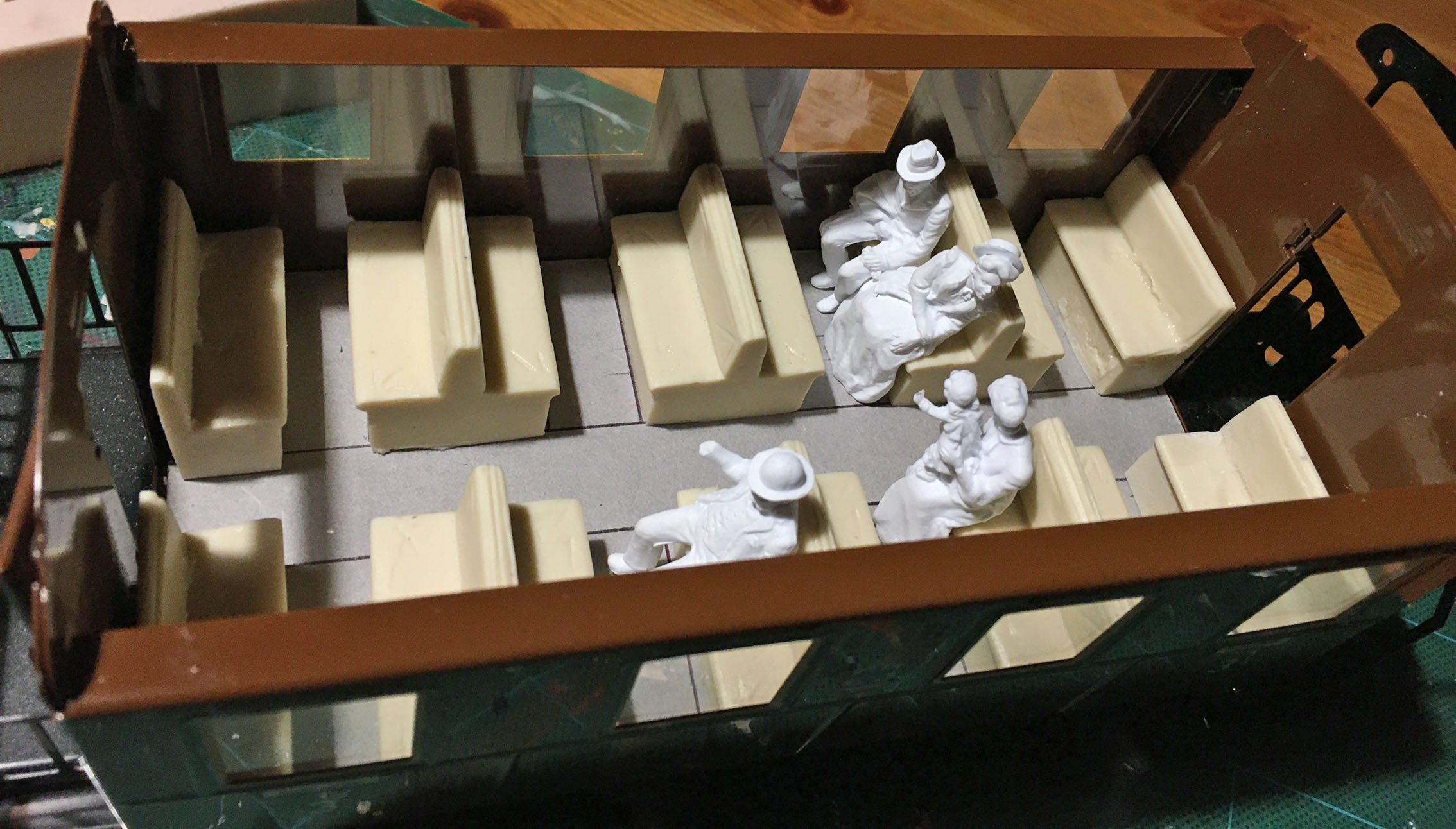

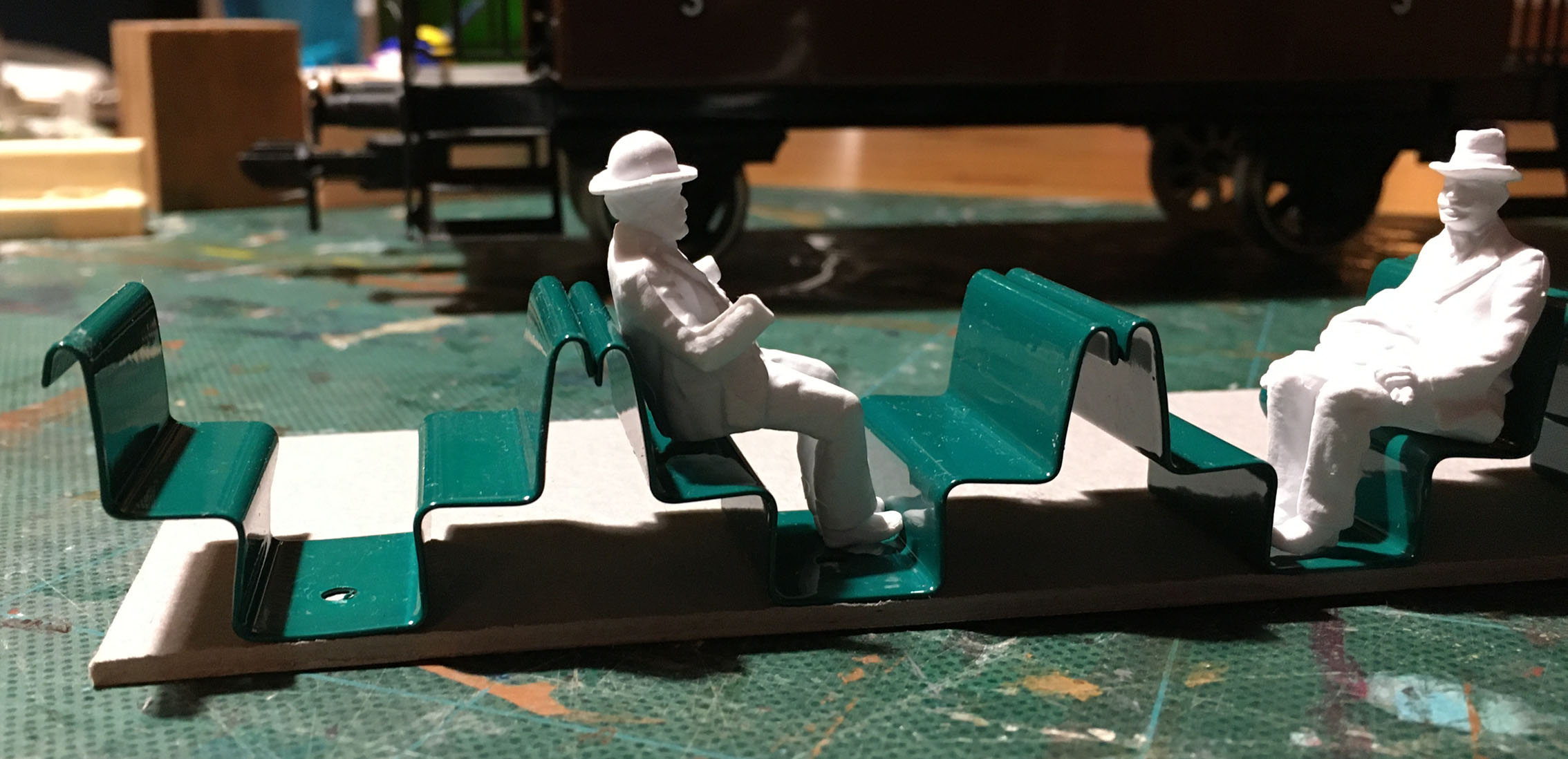

Colata la gomma siliconica nella cassaforma ho ottenuto uno stampo che ho riempito più volte di resina per ottenere le varie copie
In primo piano le copie in resina utili per un vagone, qualche doppione/scarto in secondo piano e lo stampo sul fondo
I preiseroni ci stanno seduti meglio
e grazie anche al fondo di cartoncino da 3mm (per livellare i bulloni restanti sul fondo) i personaggi risultano ben più alti sulla linea dei finestrini
Non solo è anche possibile mettere due personaggi sulla stessa seduta
Purtroppo come evidente in questa foto i sedili singoli di fine carrozza non si riescono a posizionare bene,
c'è un bullone nell'angolo delle pareti che impedisce il corretto allineamento, e i sedili sono troppo lunghi di almeno 1 mm.
Oltretutto lavorandoci su, mi è venuto in mente che avrei dovuto prevedere una rientranza, per nasconderci eventuali accessori per l'illuminazione
Poco male nell'attesa che arrivino gomma e resina, provvederò a costruire due nuovi master con il rientro per i dadi ed eventuali accessori
(purtroppo due, per il dado di destra e quello di sinistra, spero di riuscire a farli ragionevolmente simili)
A presto con sviluppi

Messaggioda Alberto Claudio Angiolini » 31 dic 2024, 17:30

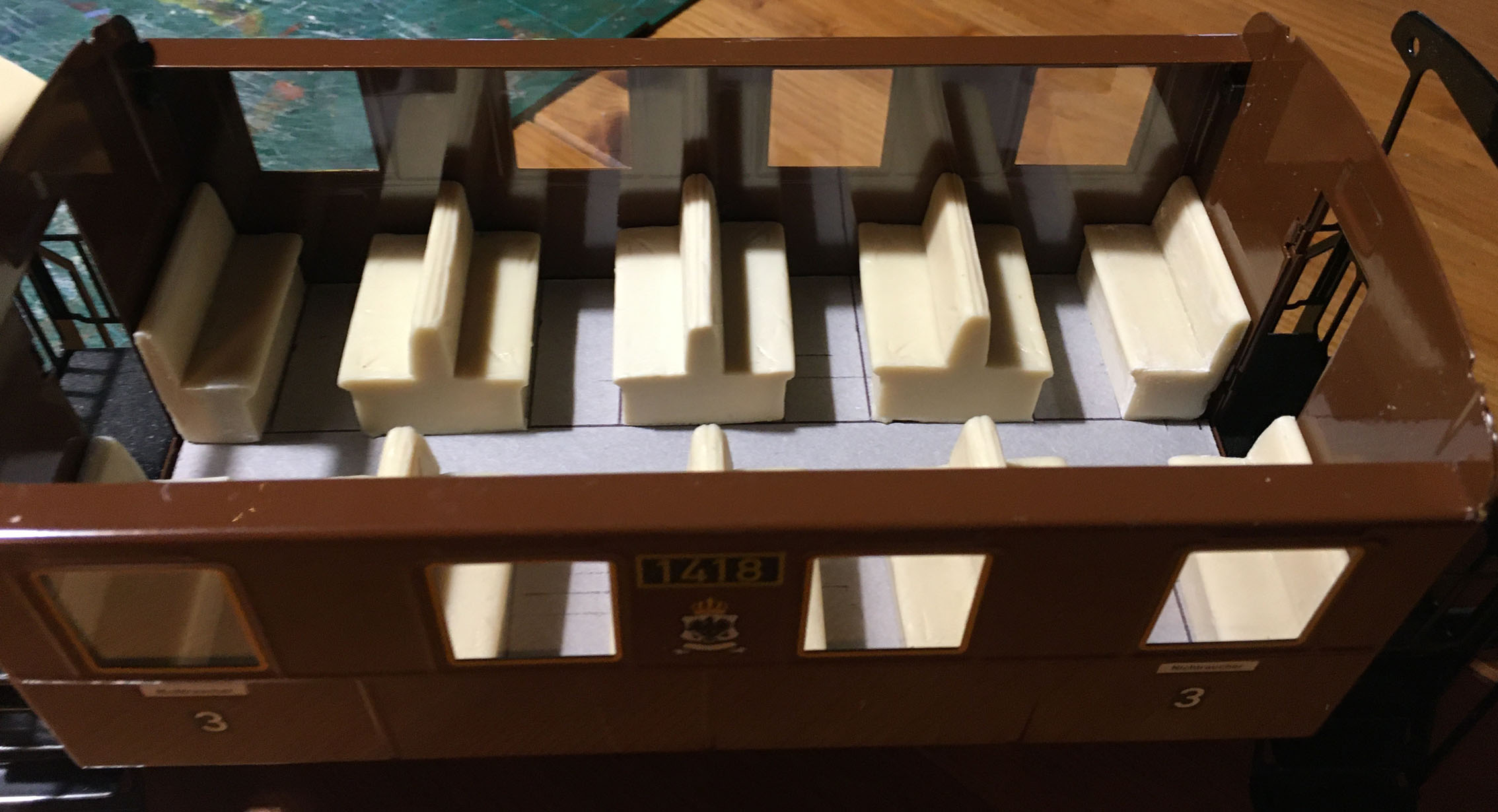

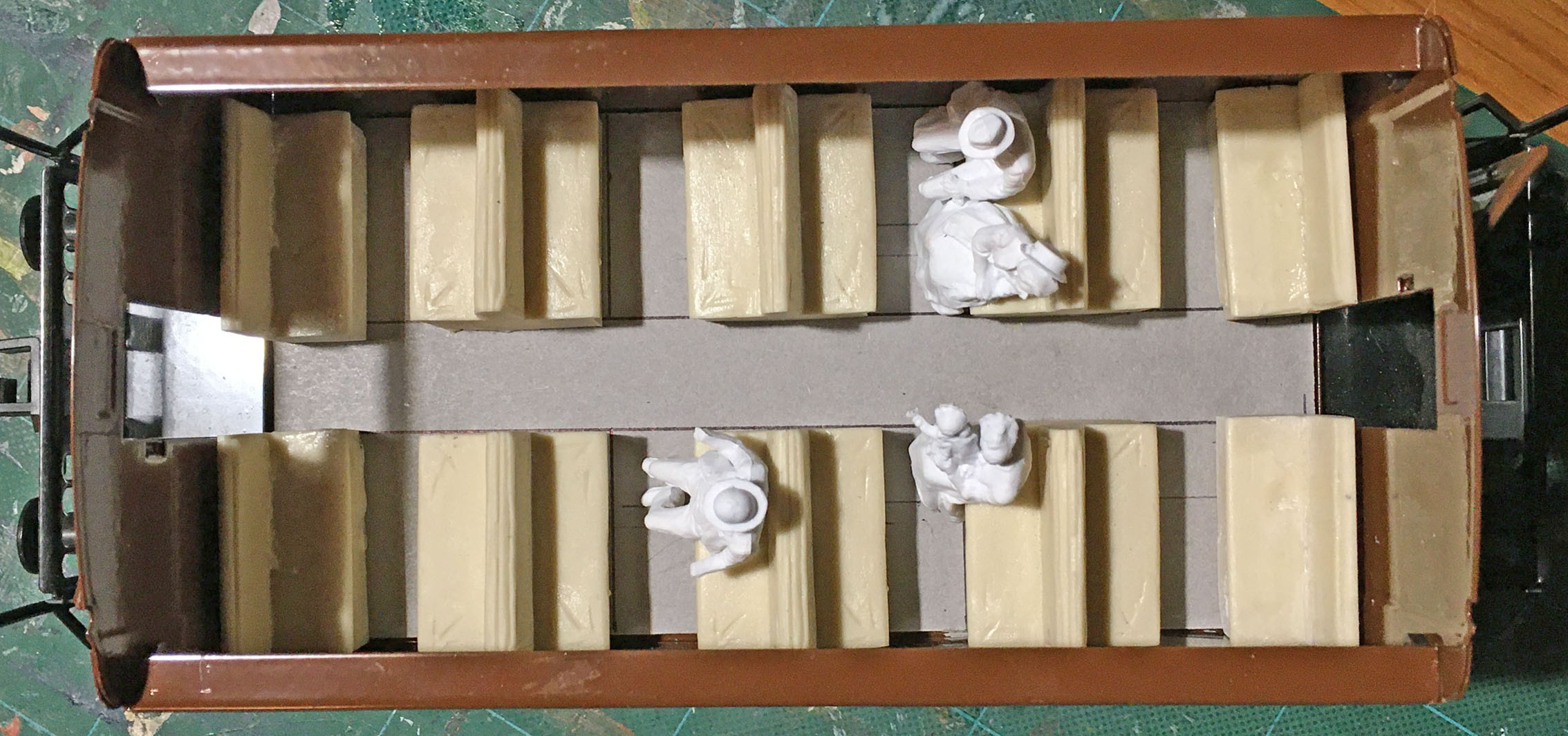

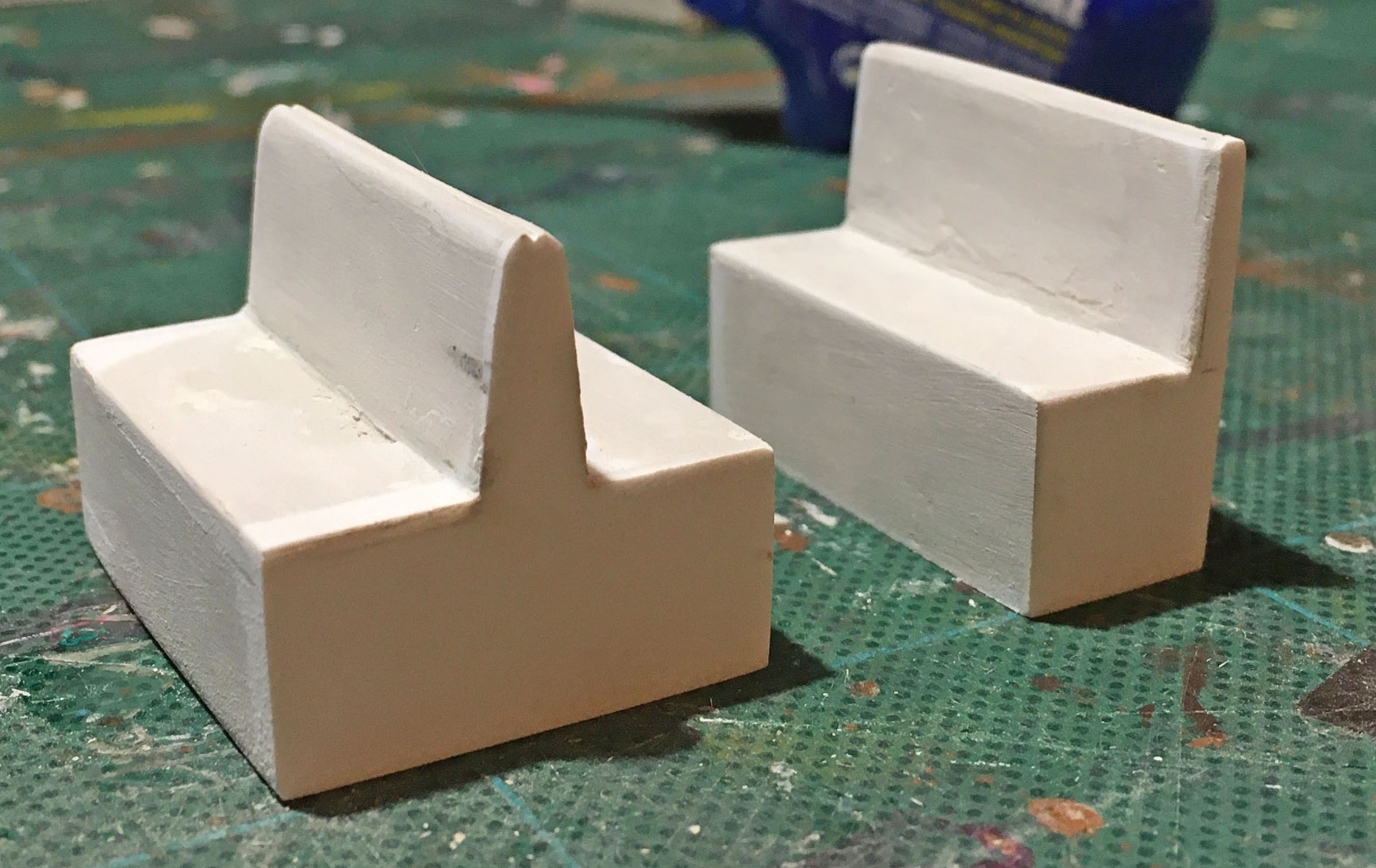

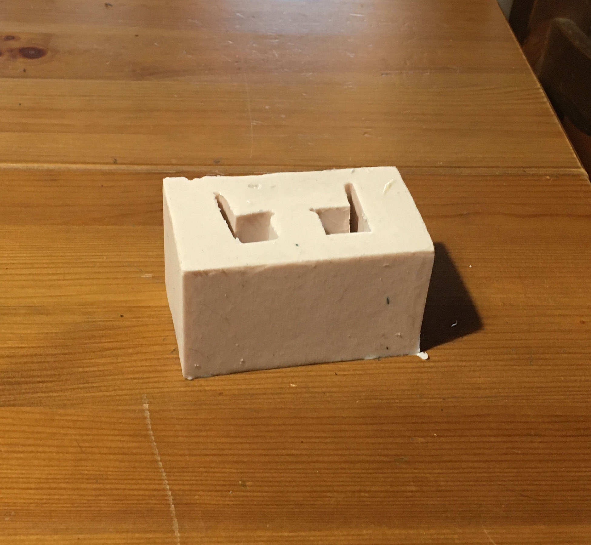

Ho rivisto il master del sedile fine vagone, per creare una rientranza utile a neutralizzare il bullone sul fondo della parete ed a ospitare eventuali accessori elettrici
e poi ne ho fatto un altro con analoga rientranza ma dal lato opposto
da questi ho tratto una stampo in gomma siliconica
(non è stato per niente facile: ho fatto una prima prova per ottenere anche un'altro stampo del sedile doppio miseramente fallita,
probabilmente per insufficiente rimestamento dei componenti, sprecando buona parte della gomma,
con i materiali sopravvissuti ho potuto fare solo il nuovo stampo dei sedili di fine binario

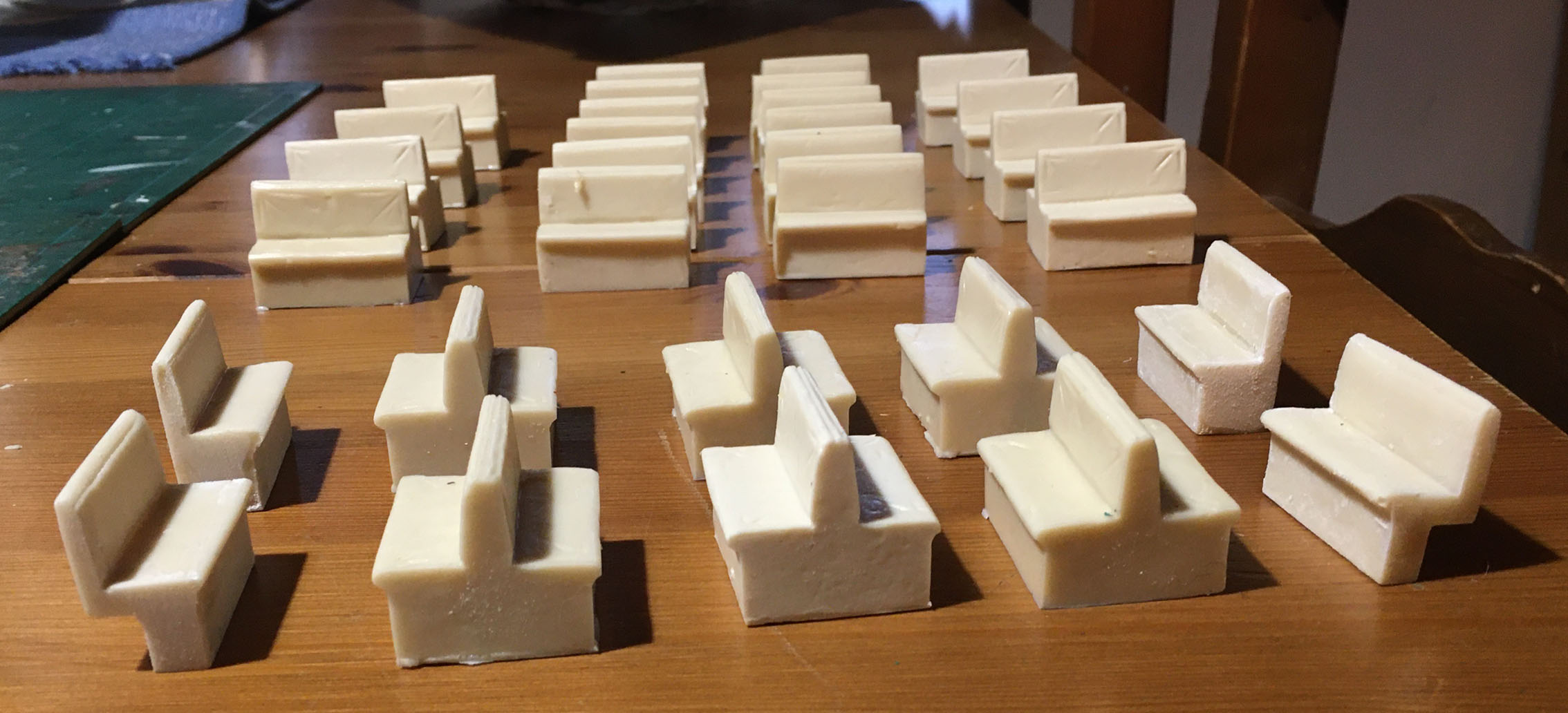

ho colato più volte la resina nei nuovi stampi e in quello dei sedili doppi,
ottenendo di che arredare le due carrozze che ho e uno scarto consistente (l'imbarazzo della scelta...)

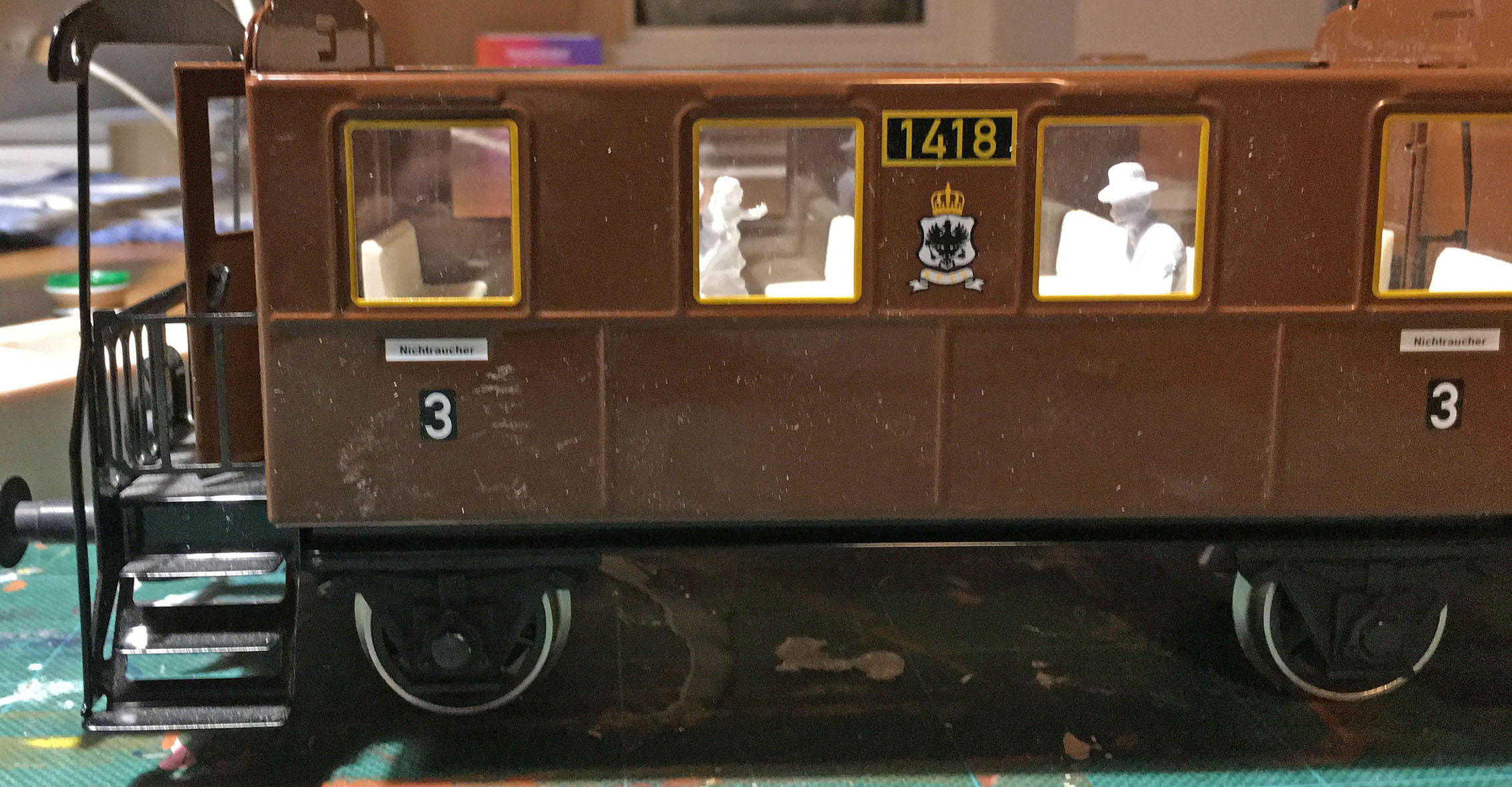

Ora i sedili stanno tutti abbastanza bene nella carrozza, salvo passare in futuro bei momenti a carteggiare e rifinire :D

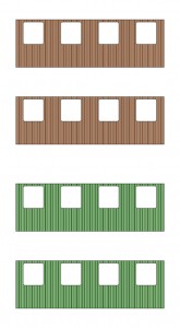

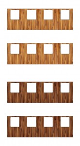

L'osservatore più attento avrà notato che le pareti ricoperte da un'unico foglio di acetato finiscono per riflettere eccessivamente il contenuto,
visto che cercherò di fare anche l'illuminazione

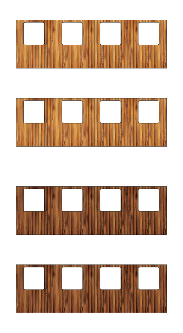

ho deciso di ovviare con delle pareti da stampare su cartoncino sottile e ritagliare, per il momento ho fatto queste due, cercherò di farne almeno un'altra versione.
Con Paolo concordavamo sul fatto che i sedili nella terza classe avrebbero dovuto essere di legno,
ma la cosa avrebbe richiesto nuovi master, nuovi stampi e altre colate di resina
credo che cercherò di variare il tessuto con cui rivestire la seduta, come ho variato tonalità e colore delle prime due varianti che ho fatto.

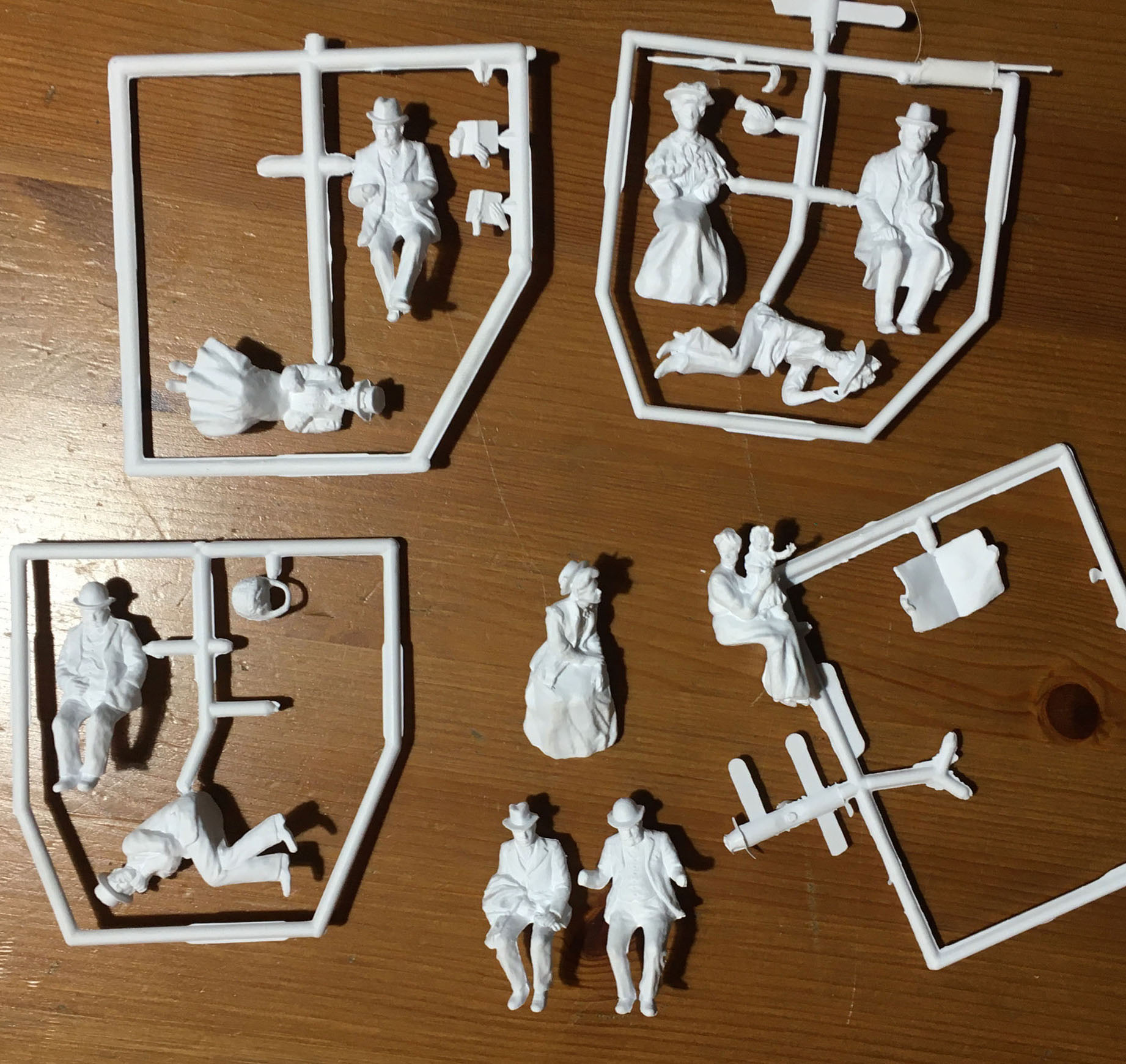

I preiseroni in abiti primo novecento che ho comprato mi piacciono molto, ma hanno un difettino,
ottimi per prima e seconda classe, molto meno come terza
Vorrei modificare quelli seduti in abiti moderni (sempre Preiser) ma attualmente non li trovo, solo alcuni set di già dipinti
(è un poco un peccato spendere per una colorazione che verrà eliminata prima ancora di passare alla trasformazione degli abiti :)
approfondirò la ricerca!
