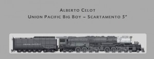

http://www.vaporevivo.it/?id=incostruzi ... lot-bigboy
sono un amante delle loco americane e questa è un'opera d'arte scovata in rete.
non in scala 1:22,5

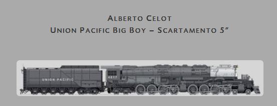

A scopo di recensione e di chiarimento, si riporta l'estratto dell'immagine il cui copyright è dell'autore .
Modello per scartamento 5"
Essendo menzionato lo scartamento 5 pollici = 127 mm, questo secondo la prassi americana secondo cui lo scartamento prototipo è comunque 5 piedi = 1524 mm invece di 4'8 1/2" = 1435 mm, la scala utilizzata è 1:12 che è la più semplice poiché permette l'utilizzo di un comune righello (ruler) marcato in pollici e 12 "lines" di 1/12 di pollice, dove ogni pollice rappresenta un piede e ogni "line" rappresenta un pollice.
La stessa semplicità nel sistema metrico decimale sarebbe prerogativa delle scale 1:10, 1:100, 1:1000 ecc. purtroppo non normalizzate nel modellismo ferroviario.
