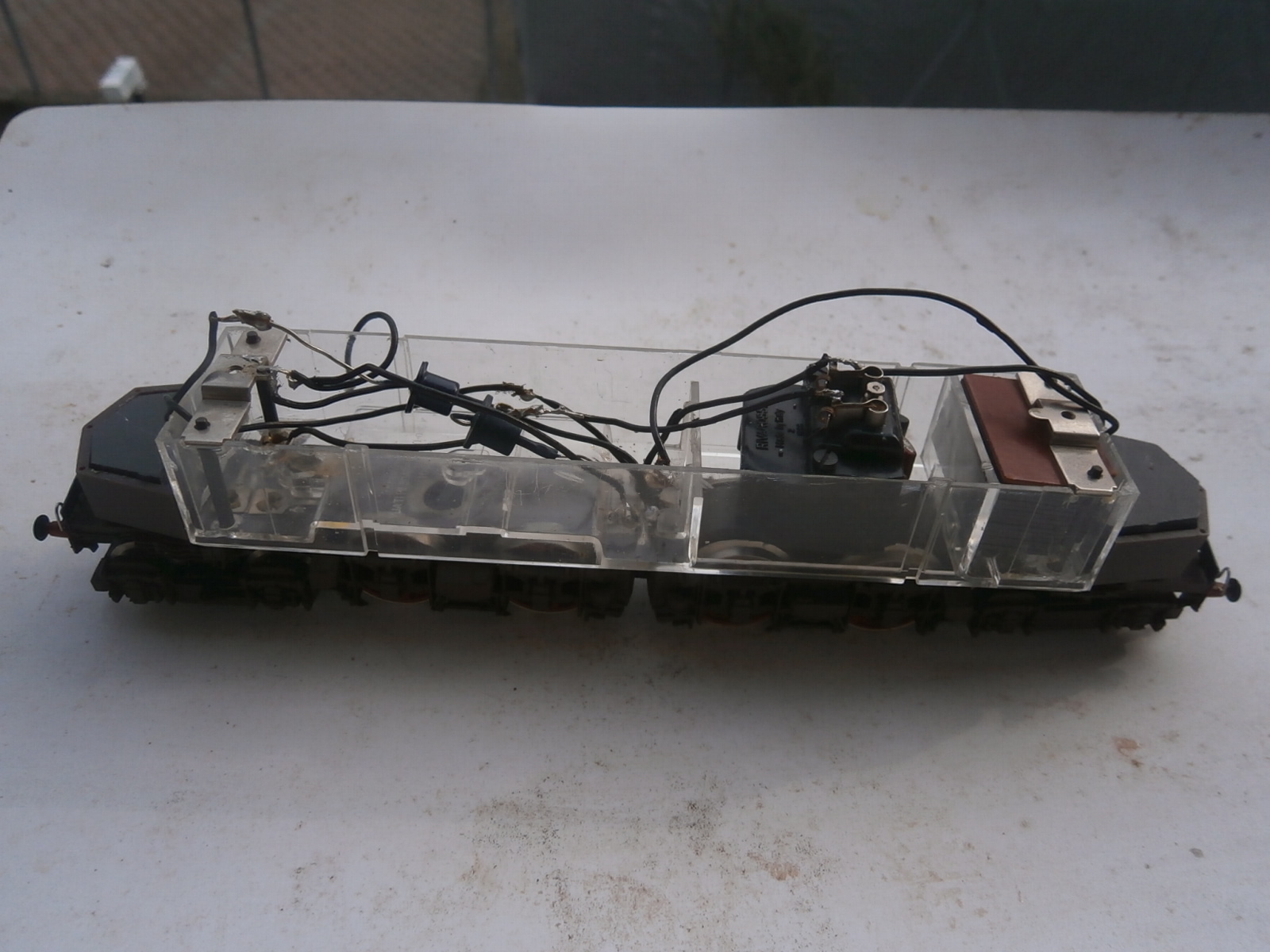

Messaggioda receiver » 26 gen 2018, 13:43
Buongiorno
mi hanno portato un locomotore Rivarossi manomesso nei cavi di collegamento
stò cercando lo schema elettrico dei collegamenti fili dalle rotaie al motore e ai fari
sul locomotore c'è la sigla 3901
ora vedo se riesco a postare delle foto
receiver

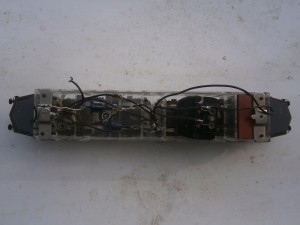

Messaggioda receiver » 26 gen 2018, 13:45
altra foto

Messaggioda receiver » 27 gen 2018, 10:07

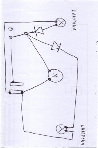

ho risolto
ho progettato questo schema prima
poi ho smontato tutti i fili
e li ho risaldati seguendo il mio schemino
l'unica cosa che non sò come e dove attaccare i fili per la linea aerea

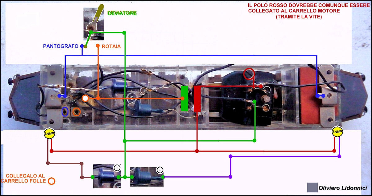

Messaggioda Oliviero Lidonnici » 27 gen 2018, 10:50
Ho smontato i miei modelli (che però hanno cablaggi diversi) ed ho dedotto che lo schema dovrebbe essere questo che mi pare corrisponda a quello che hai già trovato da te:
Le piastrine (verde e rossa) non sono indispensabili infatti nel mio mod.1478 non sono collegate MA PUOI COMUNQUE UTILIZZARLE come hai già fatto.
Due soli dubbi:
a) devi trovare un punto comodo dove saldare il filo alimentato dal carrello folle (arancione nello schema): va bene un qualsiasi punto nel telaio metallico del semocarrello folle e può bastare anche saldarlo ad una linguella che regge la piastrina verde centrale (che deve però essere ben pulita e non ossidata per permettere un buon contatto del pistoncino)
b) ho qualche dubbio sulla polarità di quel (vecchio) tipo di diodi ma, alla peggio, basta invertirli ambedue, nel caso l'accensione delle luci non dovesse corrispondere alla direzione della locomotiva.
I pantografi vanno collegati ambedue, saldando due fili alle staffe metalliche su cui vengono avvitati. questi andranno collegati al contatto (a sinistra nella foto) del deviatore (filo blu nello schema).
Una raccomandazione (scontata....ma non si sa mai): controlla che TUTTE e 4 le ruote del semicarrello motore abbiano la lenticola metallica sul lato destro (loco vista dall'alto col motore dietro) e TUTTE e 4 le ruote del semicarrello folle le abbiano sul sinistro. Basta un solo asse invertito e la loco non funziona poichè l'asse errato mette in corto circuito le rotaie.
Saluti e buon lavoro da Oliviero

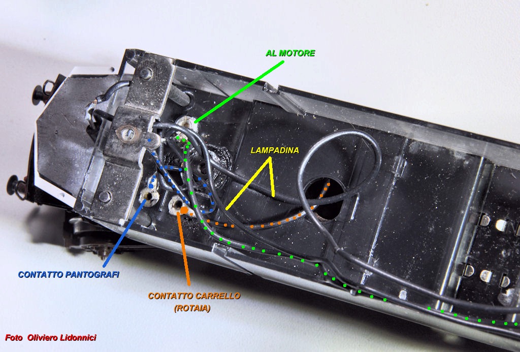

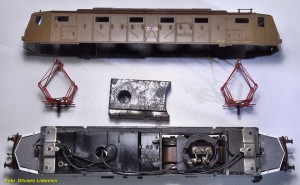

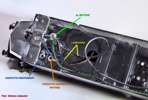

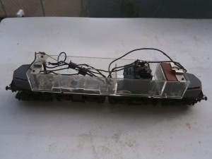

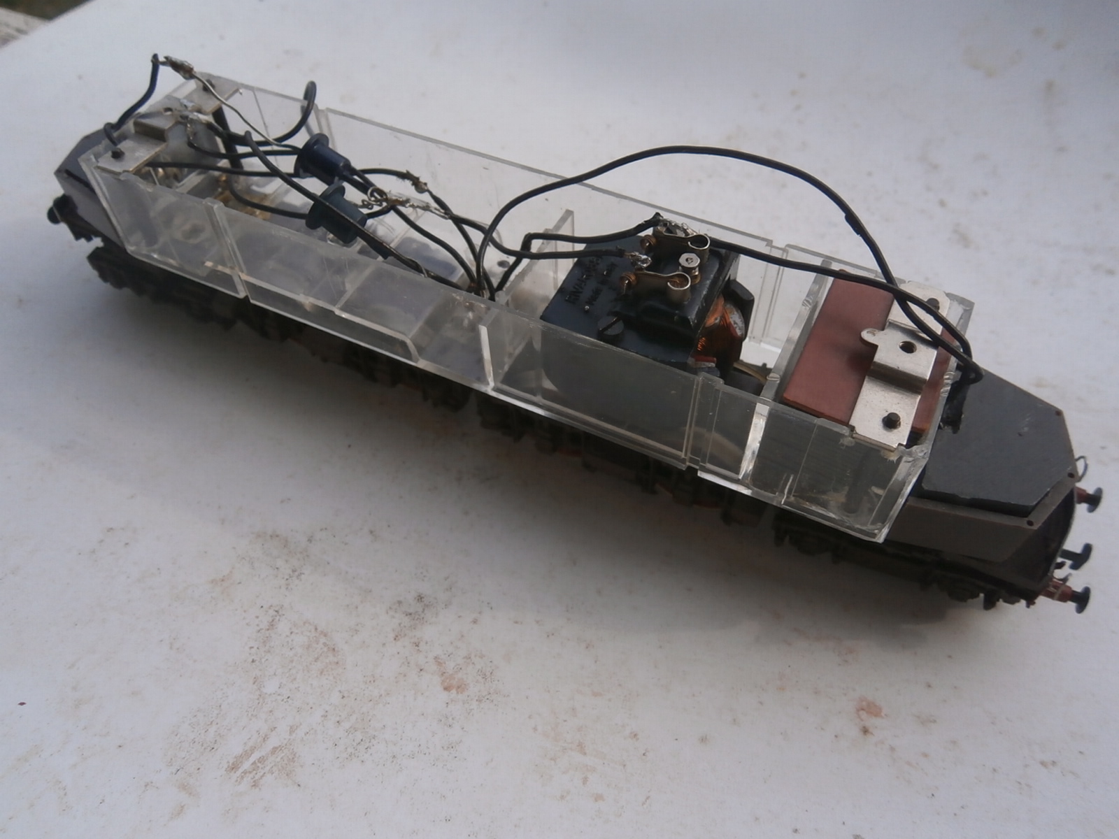

Mostro i collegamenti del mio locomotore (del 1987) che sono lievemente diversi:
Come si vede in foto, le piastrine centrali non sono utilizzate
Seguendo i colori (gli stessi dello schema del post precedente) si intuiscono i collegamenti
Nella foto si nota il cavetto (puntini arancio) che scompare in un foro aperto nel telaio, per andare a collegarsi direttamente al telaio metallico del semicarrello folle.
Perchè non hanno continuato ad utilizzare pistoncini e piastrine?
Probabilmente quel sistema non si è dimostrato affidabile nel tempo: è un ulteriore punto di contatto mobile (oltre quello ruota-binario e telaio-ruota) che deve essere tenuto pulito e non ossidato per permettere la corretta alimentazione della locomotiva.
Altra nota: i diodi (ormai i più moderni e piccolissimi 1N4002) hanno polarità invertita rispetto a quelli della loco di receiver
ma questo avviene semplicemente se i suddetti diodi vengono inseriti nel cavetto rosso (del mio schema) anzichè nel cavetto verde dato che i due cavetti hanno ovviamente opposta polarità.
