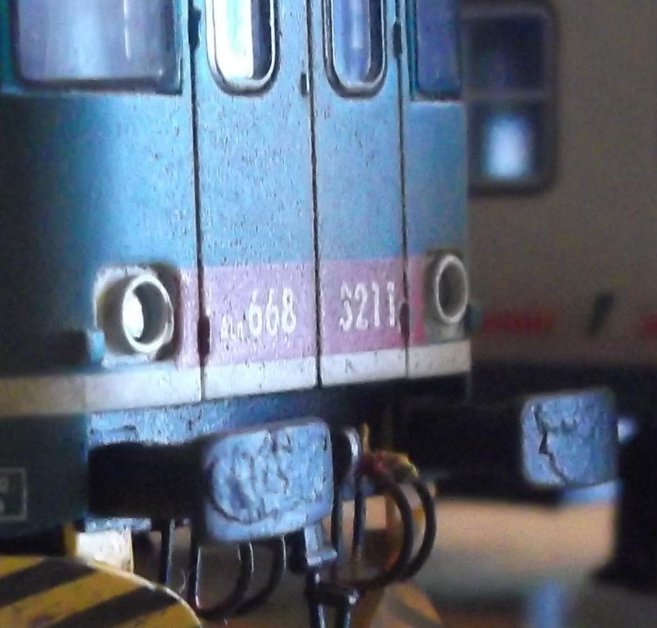

Ho aggiunto il "grasso" ai respingenti di tutti i rotabili.
Immagine:[br]Immagine[br][size=1] 161,41 KB[/size=1]
