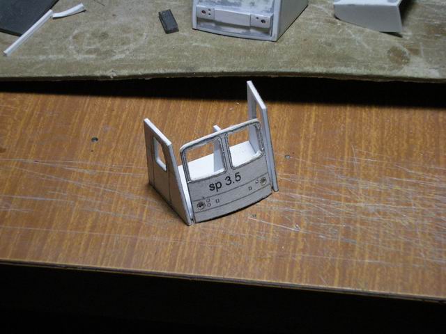

Messaggioda Andrea Pocaterra » 26 ott 2011, 20:28
Grazie per i complimenti !!
Ho portato avanti la costruzione della prima testata
Ho ritagliato prima la base e poi 3 supporti che mi serviranno da appoggio del frontale, successivamente il supporto centrale e' stato sostituito con uno piu' alto per avere un appoggio sicuro ed un incollaggio resistente.
Ho attaccato infine i fianchi ed il frontale gia' curvato a caldo con una delle tecniche piu' infime che si possano usare:
Utilizzare il forno di casa era escluso sia per la praticita' che per il fatto che dubito che mi avrebbero permesso di farlo :lol: , ho utilizzato uno di quei vecchi scaldini con ventola molto in voga alla fine degli anni 70, generano un calore incredibile ( e consumano di conseguenza ) che permette di modellare il plasticard anche di 5 mm considerando che il mio frontale e' di solo 1 mm il lavoro e' stato facile.

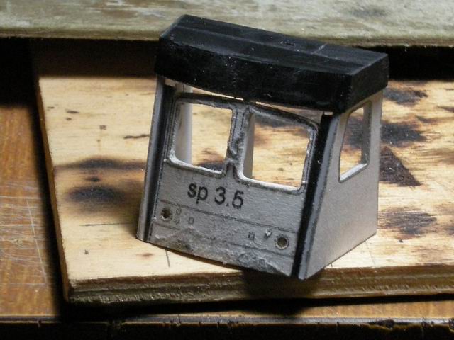

Messaggioda Andrea Pocaterra » 5 nov 2011, 0:12
Ad oggi il muso si presenta cosi'
Ora devo finire di sagomare il tetto prima di incollare la rastrematura e levigare il tutto.
