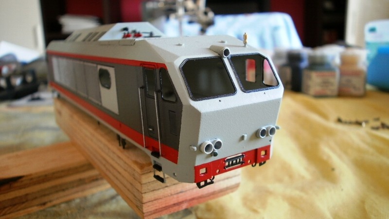

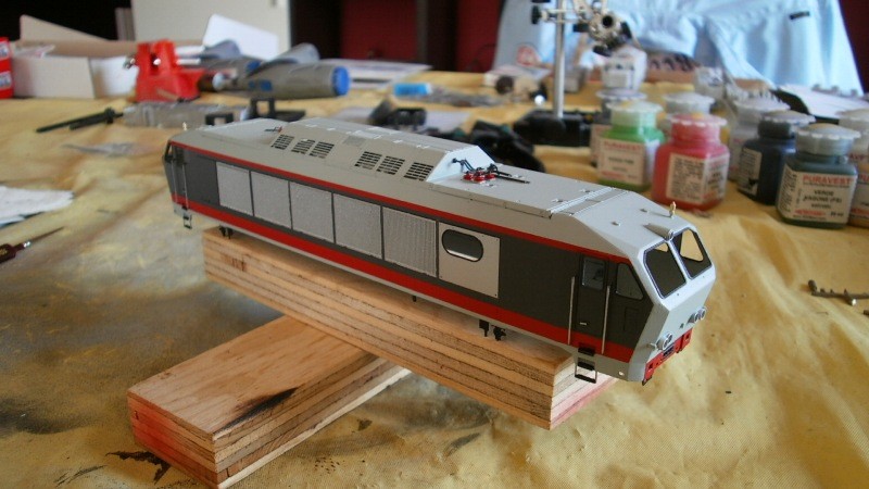

Ringrazio Luca e Carlo per aver riscontrato positivamente la mia E402 005. (Ringrazio sentitamente Carlo che ha condiviso le sue esperienze di lavaggio dell' Ottone...)

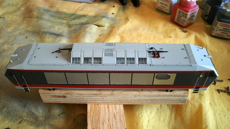

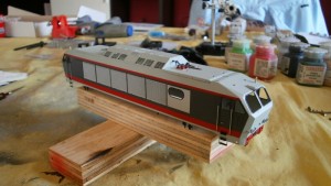

La fase di finitura della verniciatura e' terminata, ora la macchina si presenta cosi' ed e' pronta per la posa delle marcature e scritte di servizio.
Per questa fase sono stati utilizzati i seguenti colori della linea Puravest:
Argento: Maniglie, Corrimani, Ghiera Faro Centrale e Ghiere Fari Frontali Rossi.
Nero: Cavi, Trombe, Piastra Gancio Frontale. Isolatori Imperiale, Guarnizioni Varie e Predellini di Accesso Cabine.
Grigio Chiaro: Ghiere Fari Bianchi Frontali (come sul prototipo reale queste ghiere non sono argento)
Verde Vagone : Fanalino Verde Frontale
Oro: Fischio
Rosso: Isolatori Imperiale.

Carlo condivido in parte cio' che hai scritto, in effetti prima di trovare la giusta diluizione e la giusta resa coprente della gamma poliuretanica del Dr. Toffano ho dovuto giocare un bel po' al piccolo chimico....su esperienza diretta personale li diluisco fino al 110%, preferendo una passata leggera singola data su piu' mani, attendendo qualche istante perche' lo strato sottostante si asciughi leggermente pima di ripassare; e' chiaro la finezza delle nitro rimane ineguagliabile e comprendo molto bene la differenza di una verniciatura tra 1:87 e 1:160....provando, riprovando e ririprovando si possono comunque ottenere risultati molto soddisfacenti.
giuseppe risso ha scritto:I profili dei finestrini sono uno spettacolo di precisione, li hai aerografati? Se si, le parti tonde come le hai mascherate? Hai qualche foto?
Ancora complimenti vivissimi
Giuseppe
Ti ringrazio profondamente per il positivissimo appoggio che mi dai Giuseppe e rispondo alle tue domande, i particolari che citi non sono aerografati bensi' ripassati a mano tramite pennello sottilissimo a punta e vernice diluitissima come acqua, in modo da poter apportare il colore lentamente e fare in modo che l' appoggio dei pigmenti sia a strati sottilissimi dopo l' avvenuta evaporazione della parte di diluente, in questo modo non si formano grumi e si riesce a lavorare "di fino".
Sono state mascherate le parti rettilinee dei particolari, per quelle ad andamento curvilineo ho sfruttato la tensione superficiale della vernice stessa (che come ogni liquido tende a seguire i bordi naturalmente) con massima attenzione, mano ferma e pazienza....e' la parte in cui si suda di piu' per la concentrazione.
Mi dispiace ma non ho foto di questa specifica fase, spero che la mia spiegazione sia abbastanza chiara, se cosi' non fosse rimango, come sempre, a disposizione.

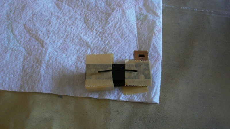

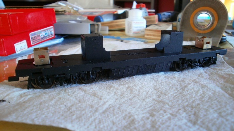

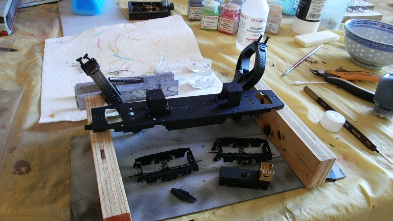

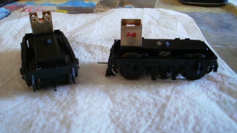

In questi giorni ho portato a finitura telaio,carrelli e scatole della trasmissione , tutti colorati in "Nero Satinato", stendendo il Trasparente Protettivo base Satinata per poter maneggiare tranquillamente i particolari ed iniziare l'assemblaggio della motorizzazione.

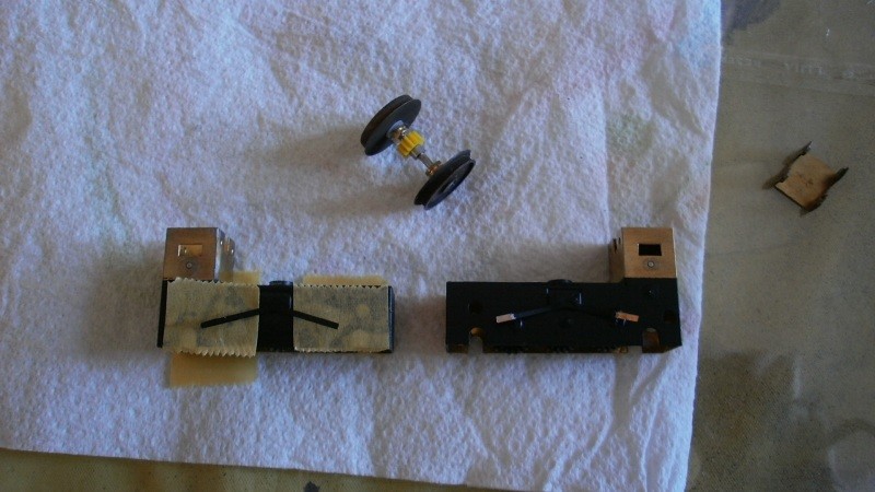

Per permettere una corretta captazione e' necessario rimuovere dalle estremita' delle linguette prendicorrente la verniciatura proteggendo la parte sottostante con nastro.
E' facile capire il prima e il dopo del trattamento.
Nella foto e' mostrata anche una sala dotata di gola per cerchio di aderenza, sul modello ne sono predisposte due, per una forza di trazione prevedibilmente esuberante vista la massa del modello.
Il castelletto con le sale montate e le viti di fissaggio del carter, queste ultime da ritoccare in Nero, delle ruote dentate si mostra cosi'.
Le fiancate dei carrelli vengono fissate alla scatola degli ingranaggi tramite un' innesto a slitta che sfrutta le viti di fissaggio del carter soprascritto, una volta strette queste ultime il tutto risulta assolutamente stabile....
A questo punto si cala il telaio e si verifica la corretta rotazione dei carrelli.....bisogna adattare la lunghezza delle barre della "trazione bassa" allo spazio a disposizione nel sottocassa....
Si fissano i carrelli tramite una vite due rondelle che assicurano l' isostaticita' dei particolari e si inizia l'allestimento elettrico dei due motori Faulhaber 15:24 e dei collegamenti di captazione dalle 8 ruote.

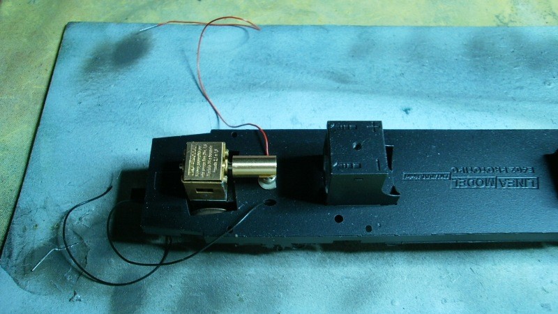

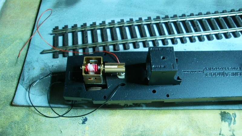

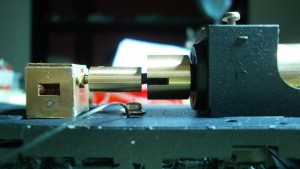

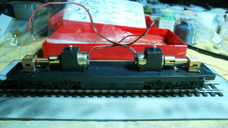

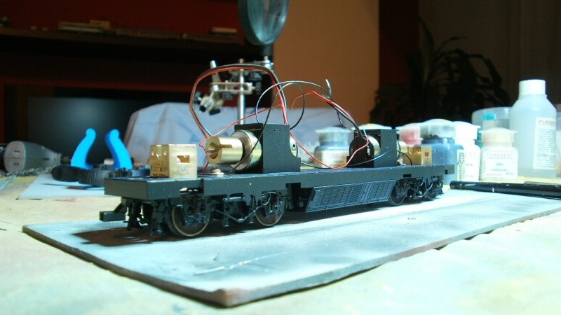

Prosegue l'assemblaggio della meccanica dopo le verifiche preliminari: una volta uniti i carrelli al telaio ho montato la vite senza fine con innesto per il cardano previa lubrificazione della vite stessa e delle due boccoline in ottone in cui poggia l'asse di rotazione.
La sommita' del castelletto va quindi protetta con il suo coperchietto anch'esso precedentemente assemblato che verra' fissato tramite quattro microviti, la funzione di questo particolare e' molto importante perche' evita spostamenti verticali della vite senza fine che , se fossero presenti, danneggerebbero le gole e le creste "sgranando" l'accoppiamento....io ho dovuto fare alcuni adattamenti di una delle due gole del coperchietto perche' bloccasse correttamente l'asse di rotazione della vite senza fine, niente di particolarmente invasivo, qualche colpetto di limetta stondata e continue prove per evitare di asportare troppo materiale che avrebbe compromesso questa fase.
Una volta serrato il tutto ho effettuato il posizionamento del giunto cardanico e del motore nelle loro sedi, il piccolo cardano e' importante che abbia un suo gioco e che non sia stretto alle estremita' questo per evitare sforzi e torsioni che agirebbero sull' alberino stesso e sul motore.
Una volta trovata la posizione si chiude la vite di blocco del Faulhaber.
A questo punto la trasmissione e' completa.
Questo e' il telaio con motorizzazione completa, tra i due motori c'e' lo spazio per la zavorra grande, quella piccola e' nel vano apparecchiature tra i due carrelli.
I fili che ora sono volanti vanno connessi alla basetta PCB che oltre a gestire luci e a collegare tra loro i motori permette la digitalizzazione del modello.
Questo impiantino e' da richiedere "after market" a Lineamodel....
E' comunque possibile, tramite connessioni provvisorie con "mammuth", il collaudo.
