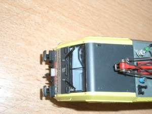

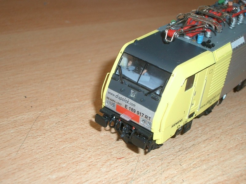

Messaggioda Gabriele Moschetto » 24 nov 2012, 11:19
Tanto per....i corrimani laterali gialli e quelli piccoli sotto al vetro di questa E189 Piko erano....una corda di chitarra acustica:
Come vedi si piegano benissimo e restano in posizione tranquillamente, anche con forme non banali come quelli laterali...basta solo trovare il diametro adatto, quello mi pare che fosse un mi cantino 0.12 (per le corde di chitarra il diametro viene espresso in pollici, quindi circa 0,3 mm).
