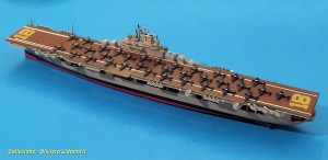

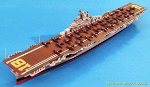

PORTAEREI USS WASP - MODELLO DELLA LINDBERG
La scatola di montaggio originale degli anni Sessanta:

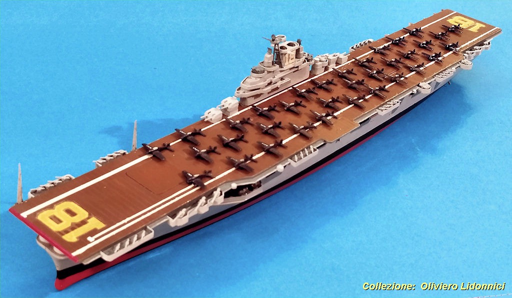

Ed ecco il modello dopo un sommario restauro:
Ho recuperato e ridipinto tutti e 32 gli Helcat del kit originale e anzi ne ho aggiunti un paio
All'epoca utilizzavo erroneamente smalti Humbrol lucidi, dovrei provare a opacizzarli con trasparente acrilico opaco ma ho paura che la vecchia vernice raggrinzisca

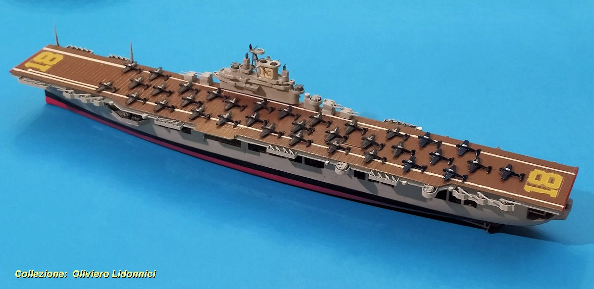

Mancano però alcune antenne e qualche particolare secondario
Altra foto del modello Lindberg

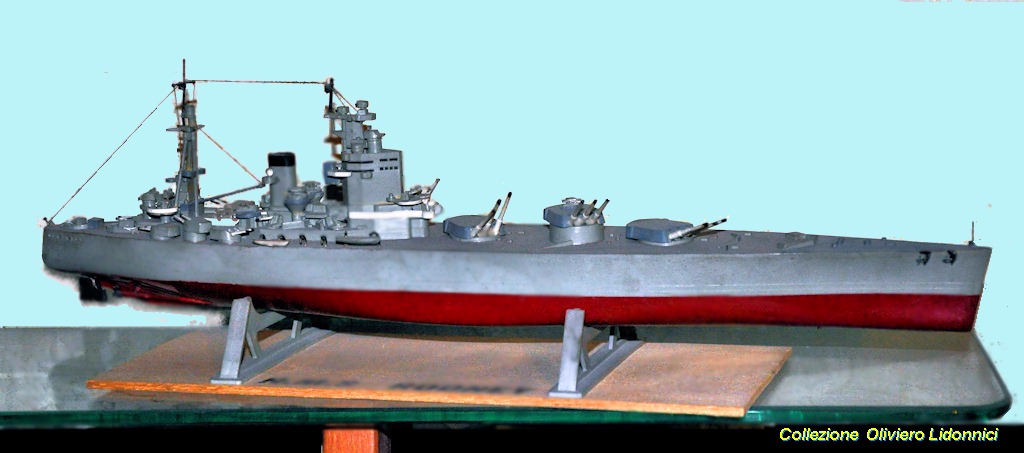

NAVE DA BATTAGLIA H.M.S. Nelson -Airfix 1:600 (anni Sessanta)
Ecco la scatola originale Airfix degli anni '60. Fu uno dei primi modelli ad essere importato in Italia. Lo acquistai (credo) tra il 1963 ed il 1965
Il kit di montaggio della Nelson
La corazzata inglese aveva una originale disposizione dei cannoni: 3 torri trinate da 406mm tutte concentrate a prua
Il mio modello visto di tre quarti di poppa

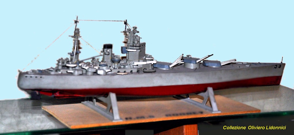

Altra foto del modello in scala 1:600

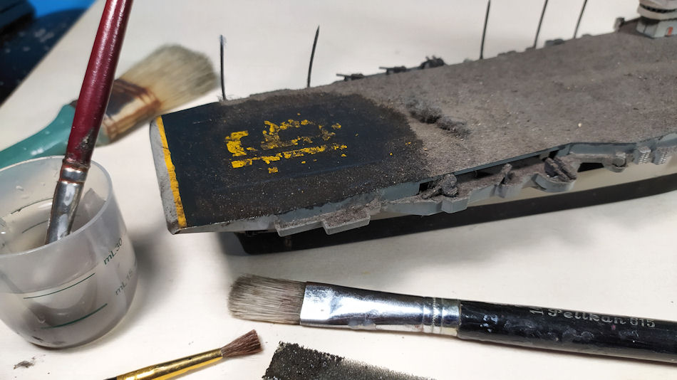

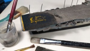

Il povero modello era ridotto così, coperto da uno spesso strato di polvere e fuligine:
Iniziato a pulire: spolverare non bastava, la sporcizia era incrostata al ponte di volo:
Le decalcomanie del ponte sono andate perdute
Ripulito il ponte devo rettificare e ritoccare le guide colorate imperfette

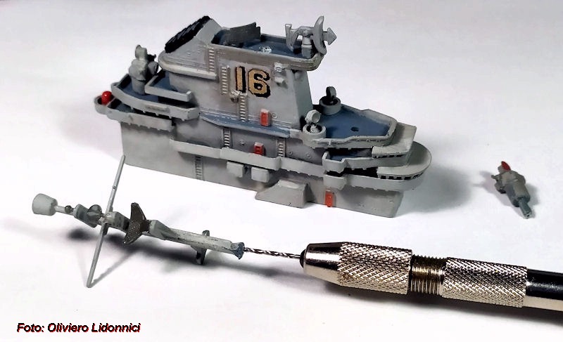

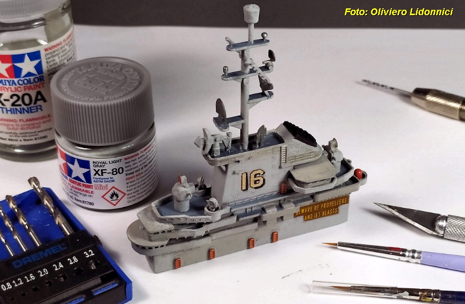

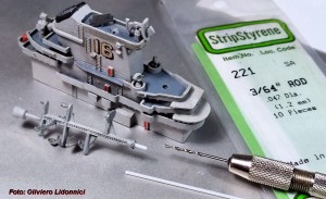

L'albero dei radar era stato montato al contrario per errore ed inoltre era danneggiato quindi l'ho tagliato alla base ed ho sorato la base con trapanino a mano per incassare un piolo di plastica per poi rimontarlo nella sede originale dopo il restauro
Qui il piolo di plastica è applicato e l'isola viene restaurata
L'isola restaurata e ridipinta è pronta per esssere montata sul ponte ma prima dovrò restaurare l'intero scafo

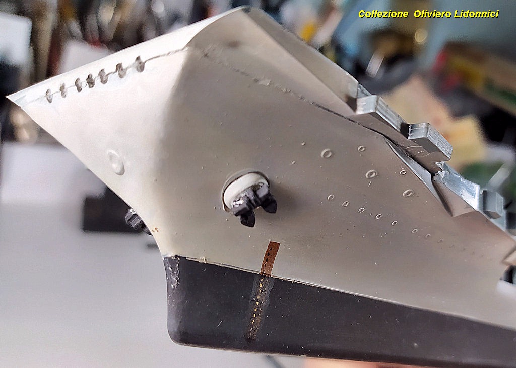

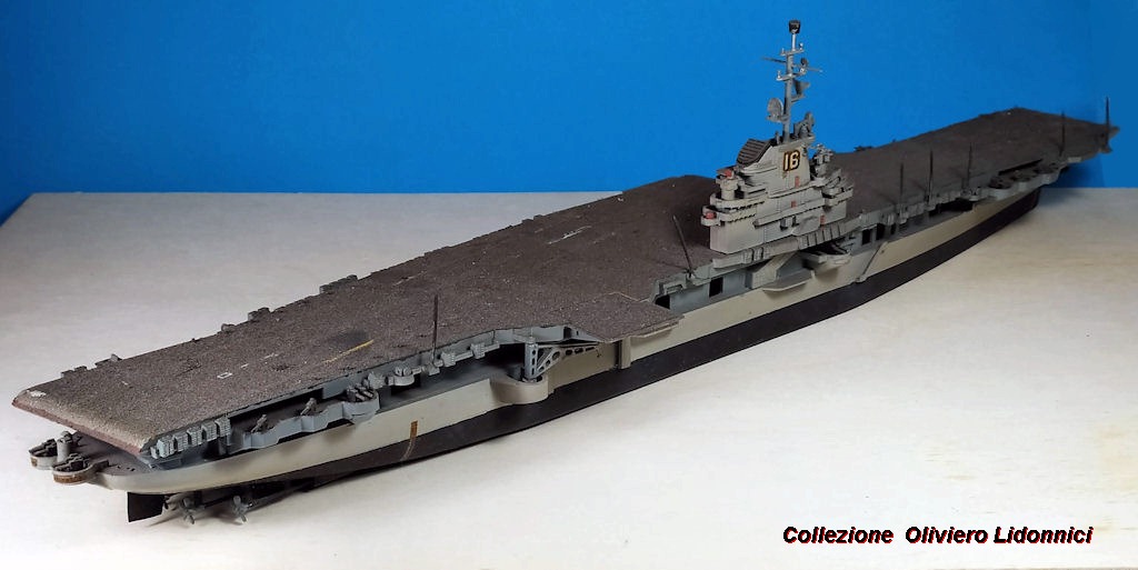

All'epoca gli stampi non erano molto precisi ed io lo ero ancora meno: qui c'è una prua da rifare!

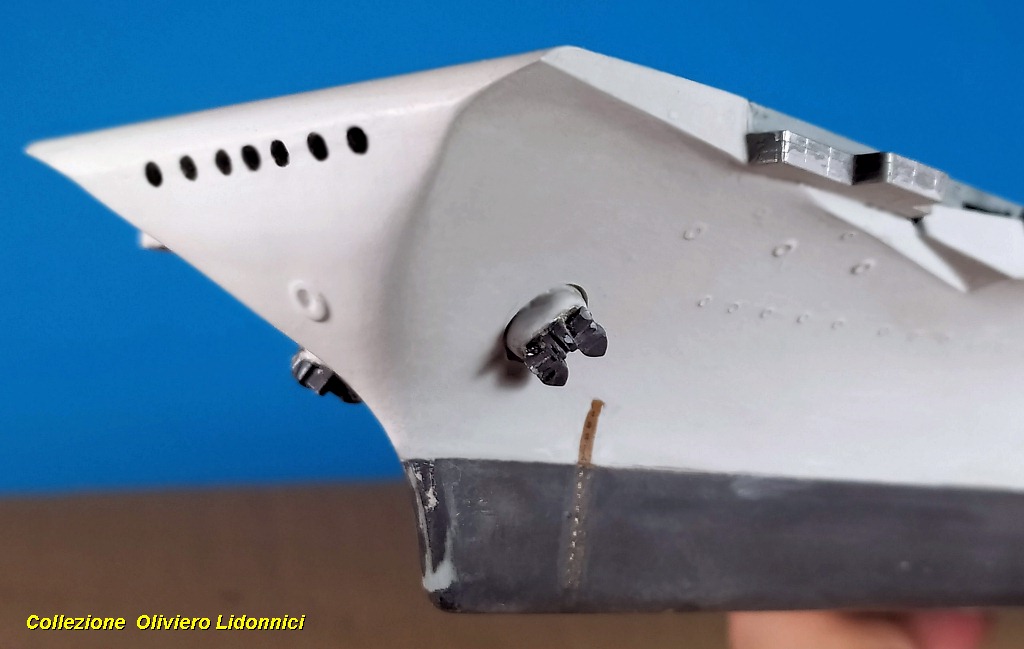

Le linea di giuntura delle varie parti vanno spianate e stuccate
La prua con le incollature carteggiate poi stuccate e levigate appare un pochino meglio di prima
ma siamo solo agli inizi, c'è ancora molto da lavorare.

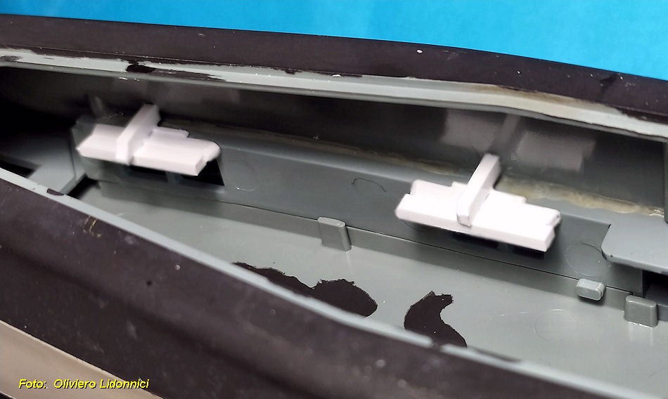

Dovendo rimetterci le mani e ridipingerla quasi del tutto ne approfitto per introdurre qualche modifica realistica: il sottoponte è aperto da grandi finestroni che lasciano intravedere l'interno, si dovrebbe vedere il piano del sottoponte che però non c'è e le aperture hanno l'aspetto di "buchi neri" aperti sul nulla. Questa cosa non mi è mai piaciuta ed avrei voluto porvi rimedio mezzo secolo fa quaando costruii questo modello ma all'epoca non avevo i materiali e la perizia per farlo.
Le aperture sono buchi neri aperti sul nulla: devo rimediare
Ci dovrebbe essere il sottoponte ma ora per poterlo fare dovrei scollare il ponte di volo cosa assolutamente da evitare. Quindi non costruirò l'intero ponte ma solo quelle porzioni che si possono intravedere attraverso le finestrature in modo che si abbia l'impressione che il ponte sia tutto intero.
Per fortuna il fondo dello scafo dei modelli Renwal si può asportare (se non lo si è incollato e all'epoca lo avevo solo incastrato proprio nella speranza di rimetterci le mani....un giorno!)
Quindi dal di sotto creo delle mensole di plasticard nei pressi delle aperture in modo che si vedano dall'esterno simulando il sottoponte ....che non c'è.
I falsi piani di plasticard montati a mensola interna allo scafo in concomitanza dei "buchi neri"
Ed ecco come appaiono una volta sistemati
CONTINUA
Re: Modelli degli anni '60: Recupero e restauro
Messaggioda Oliviero Lidonnici » 15 mar 2021, 0:04

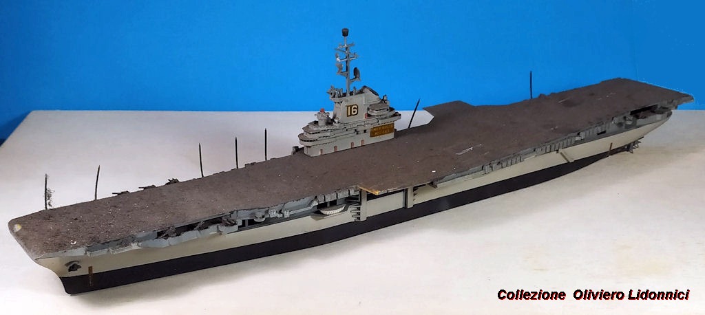

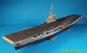

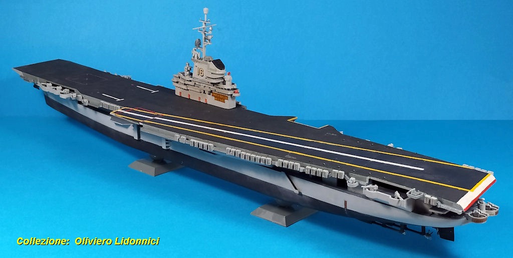

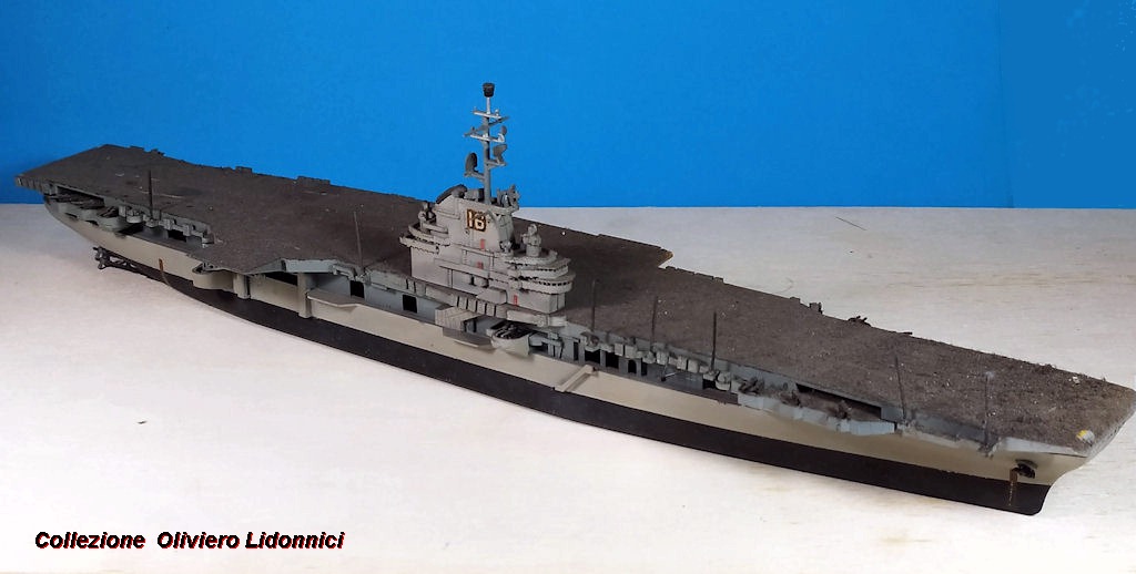

Ecco lo scafo quasi completato. Mancano però le antenne, devo risolvere il problema dei numeri (perduti) sul ponte e ovviamente gli aerei
CONTINUA

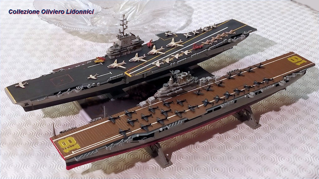

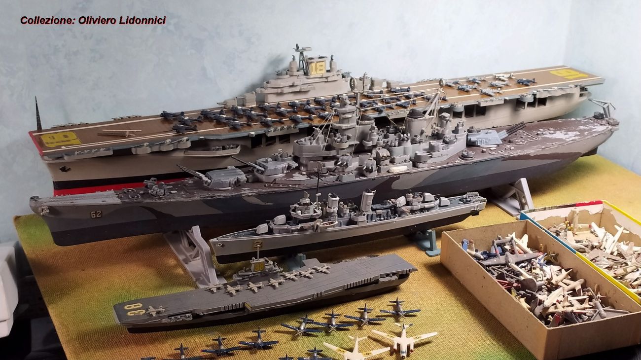

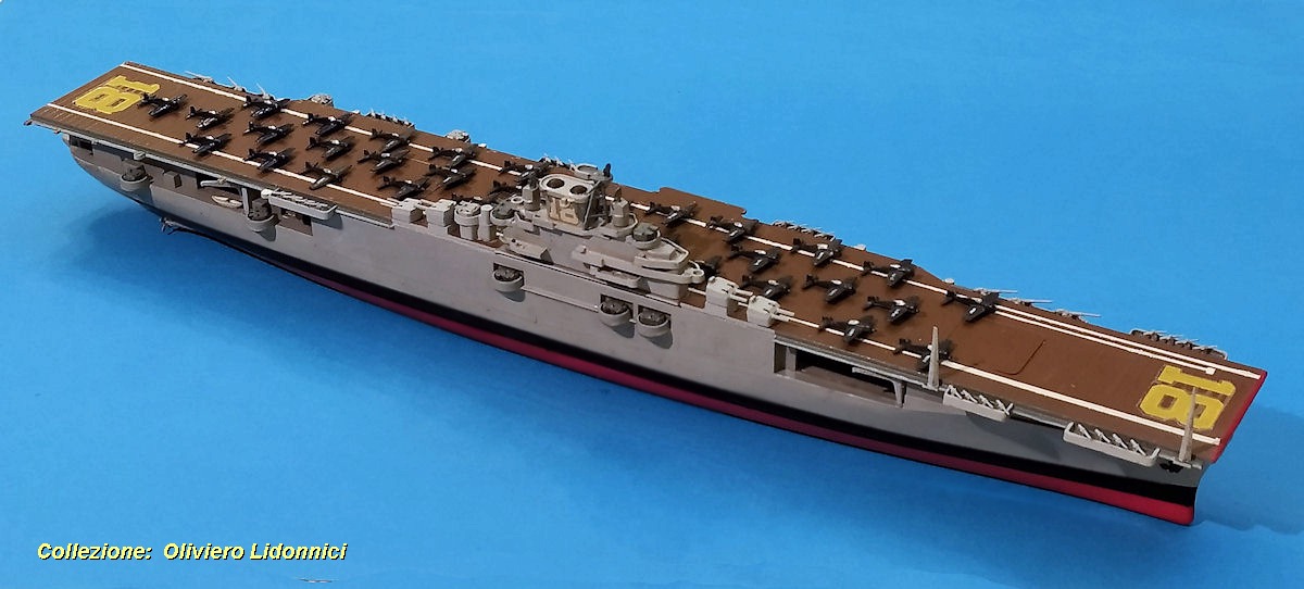

Ho completato di restaurare e ritinteggiare i particolari della USS Lexington ma devo ancora sistemare le eliche e risolvere il problema dei numeri del ponte. Non ho rimontato le antenne perchè tutte incurvate ed alcune spezzate o perdute. Inoltre sono sempre state troppo spesse quindi le sostituirò con spezzoni di tondino di acciaio armonico oppure di ottone (appena mi ricordo di dove li ho messi (x) )
Per prova ho disposto i suoi aerei sul ponte e l'ho affiancata alla USS Wasp (comunque ancora da completare).
I modelli sono della stessa scala anche se di marche diverse (Lindberg e Renwall) ed è interessante il confronto dato che sono portaerei della stessa classe quindi, in origine, erano quasi uguali ma la Wasp è riprodotta come era nel 1944 mentre la Lexington è la nave rimodernata negli anni Cinquanta.
La n.18 è la USS Wasp (1944) con a fianco la CV 16, USS Lexington (fine anni Cinquanta)
CONTINUA
