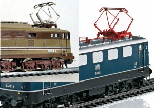

....... nuovi pantografi simil 52 ben più eleganti dei precedenti arcaici.
Tutto molto interessante in particolare l'osservazione del carrello centrale più largo cosa che non mi pare fosse mai stata evidenziata (almeno personalmente era da me ignorata) ma c'è una cosa che non mi trova d'accordo e che personalmente mi ha sempre "disturbato" in Lima. Non trovo affatto che i pantografi siano simili al tipo 52 FS. Sono pantografi copiati alla Merklin e quindi molto più simili ai pantografi tedeschi che a quelli italiani.
Similitudine tra il pantografo Lima della e645 con loco tedesca Merklin
La cosa più evidente che differenzia un pantografo FS tipo 52 da uno tedesco è la posizione degli isolatori, laterale per il tedesco e frontale per l'italiano
Anche la stessa forma degli isolatori è tipica: a disco quelli italiani e "a soffietto" con base quadrata, quelli tedeschi.

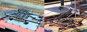

Ecco una buona riproduzione (recente) di pantografo tipo 52. Comunque i vecchi pantografi Rivarossi a partire dal 1967 riproducevano in maniera abbastanza attendibile il 52 al contrario di Lima che, se non sbaglio, mantenne quel pantografo errato almeno per tutti gli anni Settanta

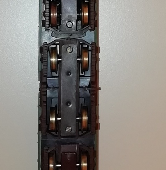

Hai ragione Massimo ! Dopo avermi messo la pulce nell'orecchio ho ritirato furi la mia 646 060 del 1981 e ho misurato i carrelli all'altezza delle boccole ,ebbene il carrello centrale è largo 33mm mentre quello portante e quello motore sono larghi 30mm ,e anche se non ci avevo mai fatto caso si vede anche a occhio nudo,non contento ho misurato anche tutte le altre mie articolate lima più o meno degli stessi anni (caimano e 645 080 e646navetta anche se questa è del 1989 ) hanno tutte la stessa caratteristica del carrello centrale più largo ,invece i respingenti delle mie sono tutti uguali ,quelli in ottone li visti solo sulle primissime versioni quelle con il soffietto centrale in gomma ,che prima o poi acquisterò

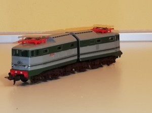

Sulla realizzazione di una 646 bimotore mi hai battuto sul tempo, tutto esatto ciò che consigli, a parte la questione semicasse, che mi risulta siano invertibili e montabili l'una sul semitelaio dell'altra, almeno a me, da bambino, riusciva, quindi non si dovrebbe correre il rischio di ottenere una 646 con due fiancate mezze sinistre mezze destre.
Per Michele: visto? Frutto di anni e anni di osservazione delle varie articolate che ho posseduto. Ma anni, eh.

Massimo Carloni ha scritto:Sulla realizzazione di una 646 bimotore mi hai battuto sul tempo, tutto esatto ciò che consigli, a parte la questione semicasse, che mi risulta siano invertibili e montabili l'una sul semitelaio dell'altra, almeno a me, da bambino, riusciva, quindi non si dovrebbe correre il rischio di ottenere una 646 con due fiancate mezze sinistre mezze destre.
Come avevo detto non possiedo nessun esemplare di E645 Lima e (mea culpa) ho presunto di poter dare consigli basandomi su basi teoriche :oops: e sebbene continui ad avere dubbi sulla "precisa" compatibilità meccanica di due semitelai motori (per questioni di altezza risultante delle due "semi-imperiali") mi accorgo che HAI RAGIONE sulla compatibilità estetica del risultato. Effettivamente tu non hai sbagliato.... ma ha sbagliato Lima!

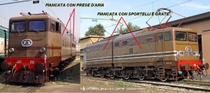

la E.645.044 di Rivarossi ha una fiancata interamente con prese d'aria e l'altra interamente con sportelli ....e una grata:
In questo caso montando due semicorpi uguali si otterrebbe mezza fiancata di un tipo e mezza dell'altro
Vediamo cosa succede nella realtà:
Nella realtà sembra che avviene come "dice" Rivarossi: La E. 645.090 fotografata su ogni fiancata, ne mostra una "tutta a prese d'aria" e l'altra con sportelli e una grata
Anche qui vediamo la fiancata "a prese d'aria" della E 645.059 e quella a sportelli e grata di un'altra locomotiva

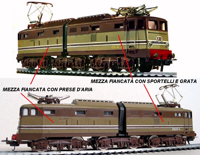

Cosa fa invece Lima?
il modello di Lima invece presenta mezza fiancata a prese e mezza a sportelli.....Quindi hai ragione quando dici che montando due testate uguali non cambia l'aspetto del modello Lima....
Evidentemente Lima deve aver risparmiato sugli stampi, realizzando una sola testata (con prese d'aria da un lato e sportelli dall'altro) e montandole due uguali (x)
Visto che in altri casi (es. E.424 di Lima meglio proporzioneto del Rivarossi) avevo dato maggior credito a Lima e avevo presunto che montando due testate uguali avremmo ottenuto un modello Lima errato ma evidentemente in questo caso non ci sono problemi (x) (x) (x) Col modello Rivarossi non sarebbe corretto.
Se non siete in accordo con quanto detto accetto osservazioni, critiche costruttive e obiezioni di qualunque tipo :mrgreen:
