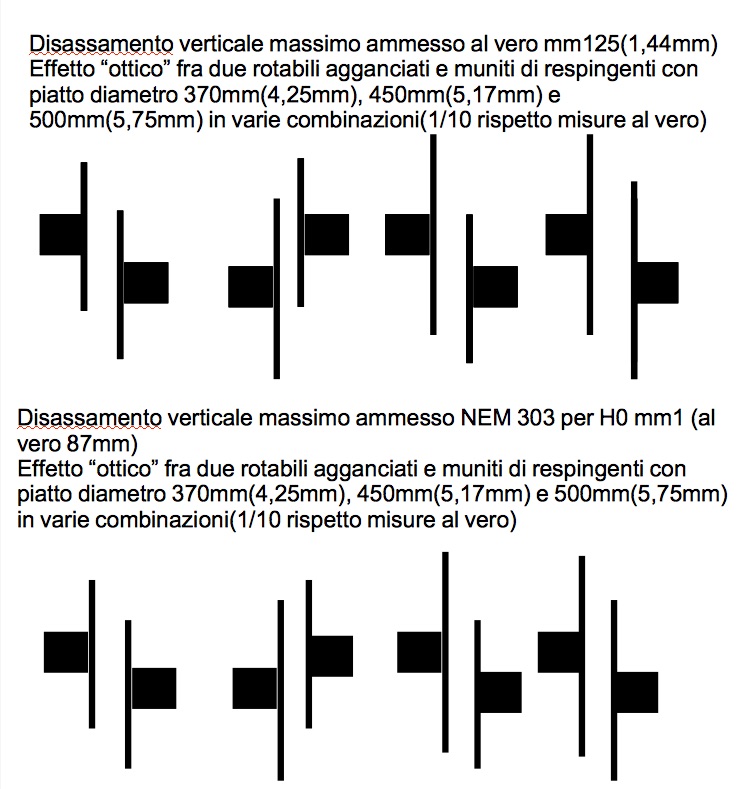

A conferma i dati reali (sintesi di STI, Fiches UIC, CUU Cotif, RIC, RIV e UT ferrovie ed 1938)
Altezza degli assi dei respingenti
Veicoli vuoti Massimo 1065 mm(1/87=12,24)
Veicoli muniti di mantici intercomunicanti col massimo carico Minimo 980 mm
Furgoni trasporto auto Minimo 960 mm
Veicoli senza mantici intercomunicanti colmassimo carico Minimo 940 mm (1/87=10,80)
quindi dissassamento max verticale 125mm(1/87=1,44)
NEM 303 per H0: 12,2mm + 0,5 - 0,5 cioè massimo 12,7
minimo11,7
quindi massimo disassamento verticale 1mm

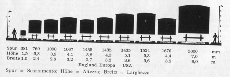

Ad ulteriore conferma di quanto sia complesso lo scegliere il rapporto di riduzione in scala, e sia un mito la scala esatta , riporto (da Italmodel Ferrovie n 125 del gen/feb 1965) una tabella che illustra in modo sintetico ma efficace il rapporto scartamento sagoma limite al vero….

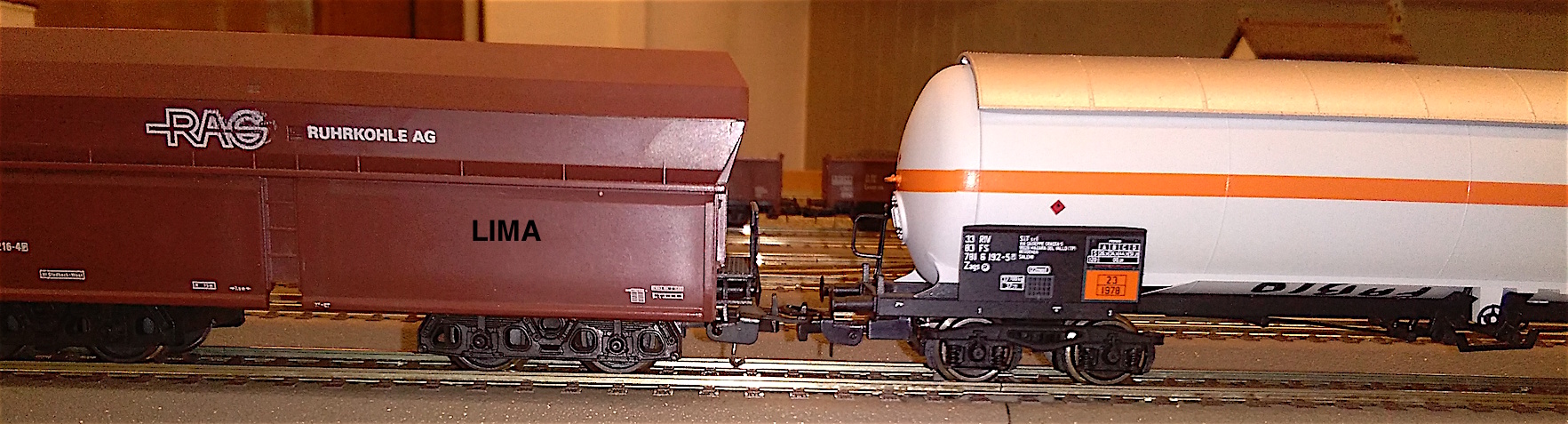

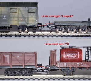

Messaggioda Oliviero Lidonnici » 25 mar 2017, 21:37

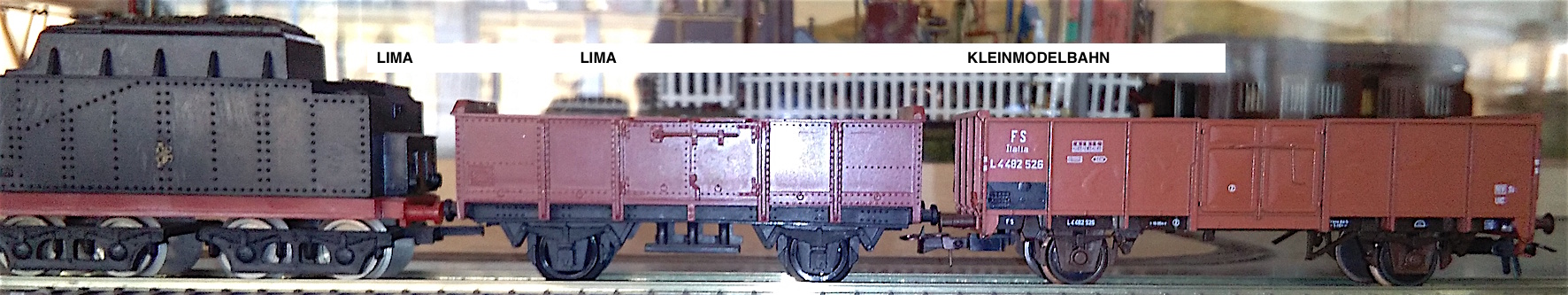

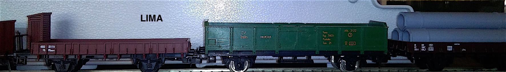

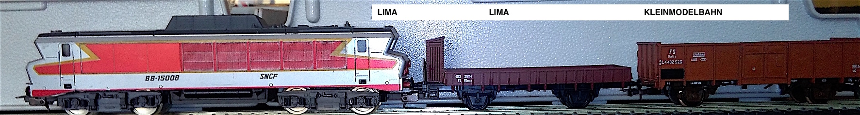

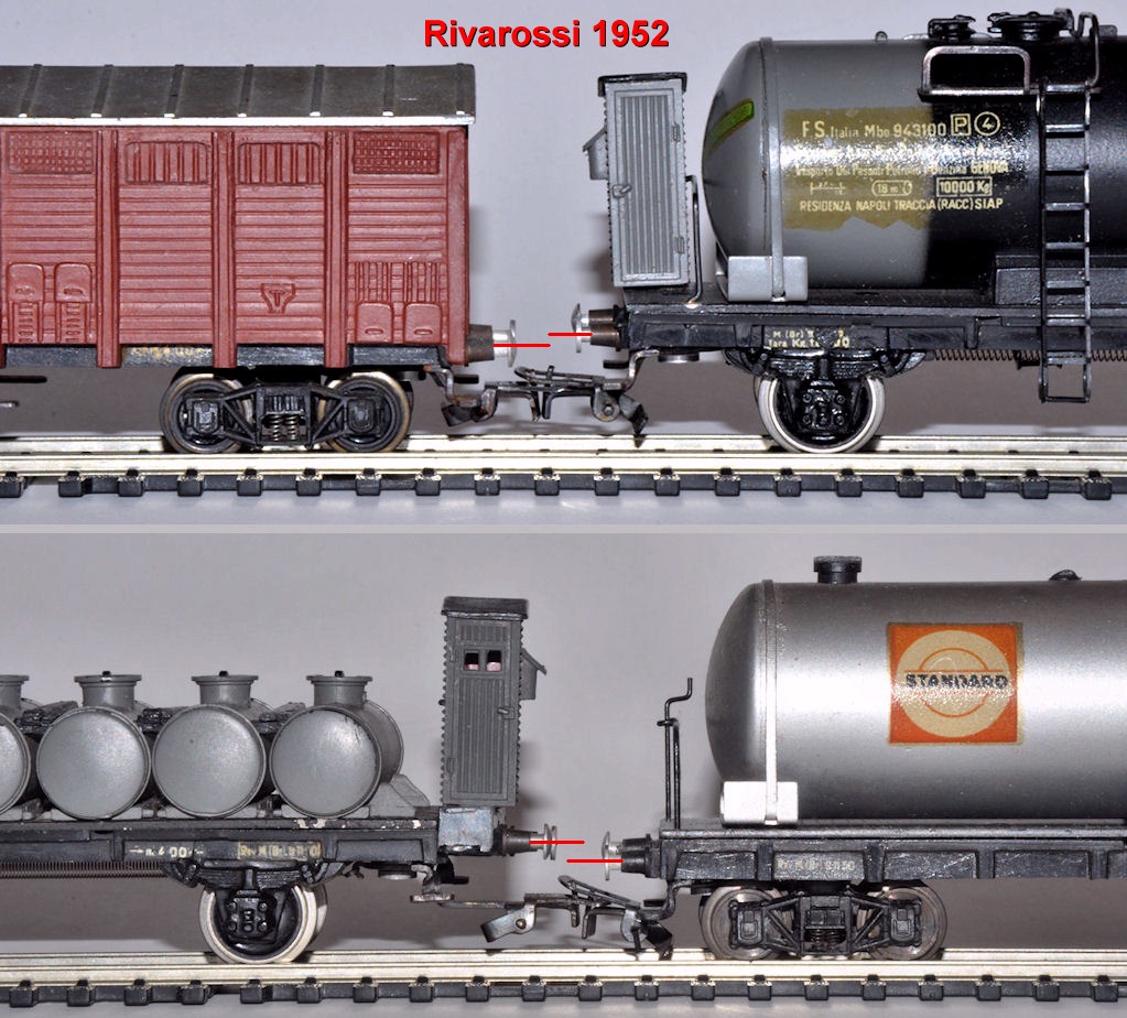

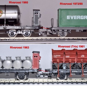

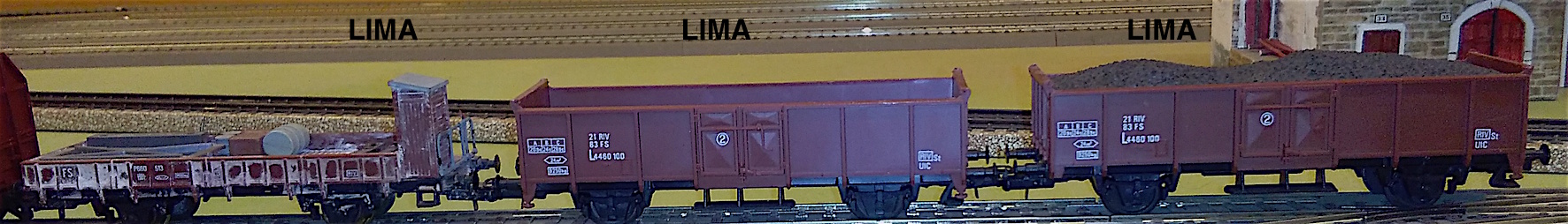

merlotrento ha scritto:..il punto è l'armonia...
in un impianto con tutti i modelli in 1/80 (Rivarossi integrale) non si hanno problemi...(anche perchè è uniforme l'altezza dei respingenti dal piano del ferro.)
No comment!..... :mrgreen:

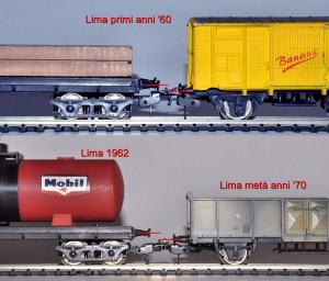

Esempio 1
Esempio 2
Esempio 3
Esempio 4
(x)
Re: Lima HO 1:87 e OO 1:76
Messaggioda FNM600 » 26 mar 2017, 1:27
Complimenti Oliviero per le foto di vari vagoni e respingenti. Incredibile che non c'è sforzo per standarizzare e seguire la norma! Anche tenendo conto delle toleranze!

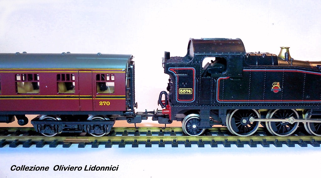

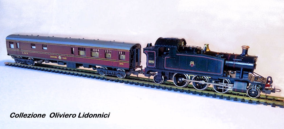

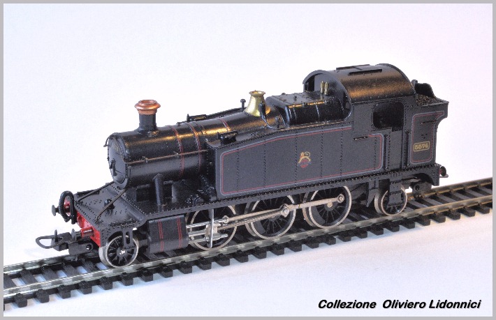

Riapro l'argomento principale H0 oppure 00?
Premetto che di ferrovie inglesi sono assolutamente ignorante quindi mi scuso in anticipo per l'ingenuità delle domande.
Recentemente ho acquistato la locotender Lima 2-6-2T class 45XX Prairie art.5110
download/file.php?id=25069&mode=view
Ho letto da qualche parte (non ricordo dove) che la loco fu realizzata da Lima in scala 1:76 (00)
per dir la verità mi sono stupito poichè mi era sembrata abbastanza piccola (soprattutto confrontata con locomotive RR 1:80).
Dato che, come ho detto, non so nulla di loco inglesi (e non possiedo documentazione in merito da consultare) ho dedotto che fosse una "piccola" locomotiva [fischse7.gif]
In seguito, volendo dotare la loco di qualche vagone ho acquistato una "Dining Car" L.M.S.
[tra l'altro non sono sicuro se è l'art. 9146(1975) oppure 5323(1977) o 9234(1976)..... (x)ma questo lo vediamo dopo ]
IL PUNTO: MA SONO NELLA STESSA SCALA? :-o
La carrozza sembra molto "sottile" Nota: è lunga 230 mm. fuori respingenti (ganci esclusi)
La locomotiva è lunga 144 mm. f.r.
La carrozza sembra piccola confrontata con la locomotiva (che prima mi era sembrata piccola (x) però i respingenti sono ad altezze simili.
Possibile che il tetto della cabina della loco sia così alto?
Oppure è colpa del motore G?
1) sono fatte così pure al vero?
2) sono in scale diverse (ma che senso avrebbe)
Risolto questo dubbio mi resta da ritrovare codice ed anno del modellino della carrozza.
Sulla scatola di cartone c'è 9146 che però dovrebbe essere la vettura (coach) LMS Mk1
sulla scatola interna in polistirolo c'è 9135 (ma significa poco: può essere in comune con tutta la serie)
Quella che sembra più probabile è la 5323 (1977/78) però c'è anche la 9234 (1976)?
Grazie per l'attenzione e
Saluti da oliviero

Messaggioda martin67 » 4 mag 2017, 21:56
Ciao Oliviero,
your coach is the H0 version, whis is al lot smaller than the British 00. Here are some pictures, a comparison of Mark I coaches in H0 and 00:
Have a nice evening,
Martin

Messaggioda Oliviero Lidonnici » 4 mag 2017, 22:46
Many thanks for your reply Martin and greetings from Oliviero
