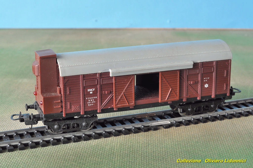

Il carro era sicuramente dotato di lampadina. Il mio carro, acquistato usato in un mercatino, in tempi recenti, aveva i LED ma certamente sono una modifica del precedente proprietario (sono LED piccoli e all'epoca di produzione del carro Lima non esistevano di quelle dimensioni (x) )
Questo è il carro "di coda" originale:
L'originale

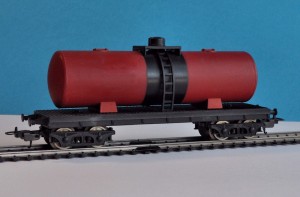

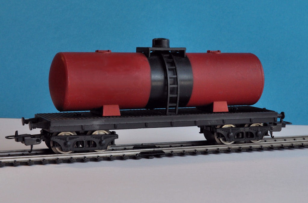

Il suddetto utilizza lo stesso pianale di questa cisterna (e di vari pianali con carico di tronchi/tubi...ecc, di cui in questo momento non ho sotto mano le foto)
Cisterna con lo stesso telaio a carrelli

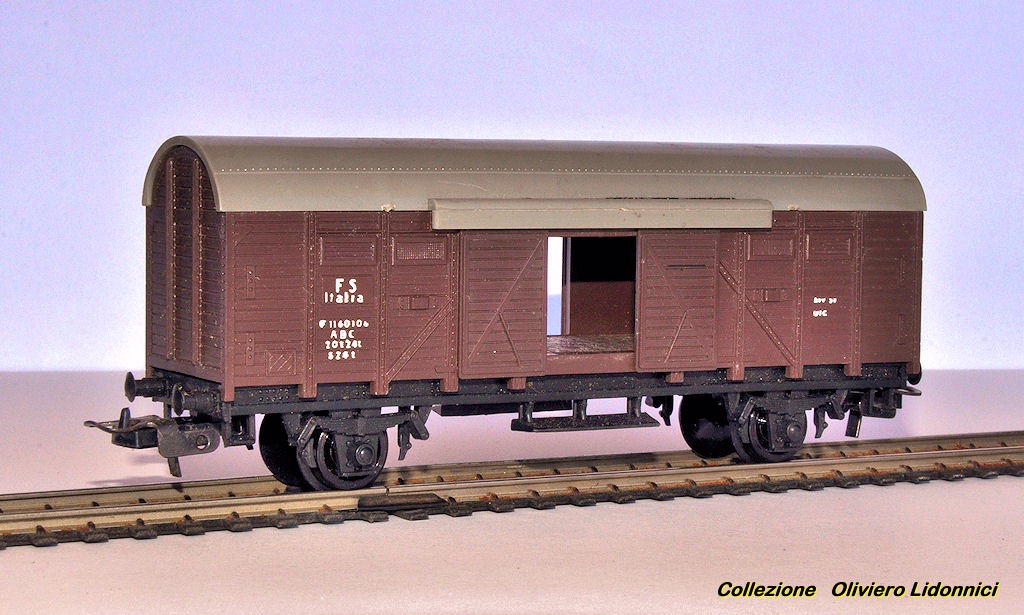

la cassa del carro "di coda" è la stessa (con tampografie e colore diversi) di questo carro con telaio "corto" a due assi:
Carro coperto FS su telaio (corto) a due assi
Ora sono assolutamente convinto che Lima, a suo tempo, abbia ottenuto il succitato carro di coda costruendo ex novo la sola garitta (col sistema di illuminazione) adattando la cassa del carro coperto a due assi, al pianale a carrelli, impiegato per i vari trasporti di tronchi, tubi nonchè tre varianti di cisterna (Mobil, Esso e Shell).
Ovviamente avendo vari rottami di carri da mescolare, si potrebbe realizzare la versione FS del carro coda francese (è solo un'ipotesi ma tecnicamente fattibile)
Detto questo, visto che non si vuole restaurare un modello d'epoca (tra l'altro di valore modesto) nessuno ti impedisce di realizzare il carro come ti pare. Yellow_Flash_Colorz_PDT_02
Oppure potresti cercare un pianale Lima (solo se a basso prezzo) e cercare di ricostruire il carro di coda. Per i contatti potresti cercare di adattare i kit di illuminazione delle carrozze passeggeri.....Ma ne vale la pena?
