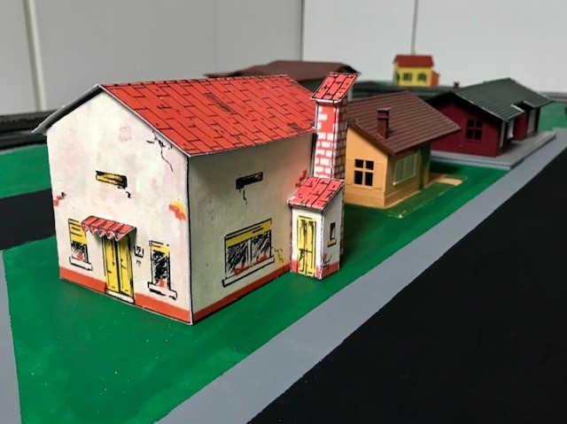

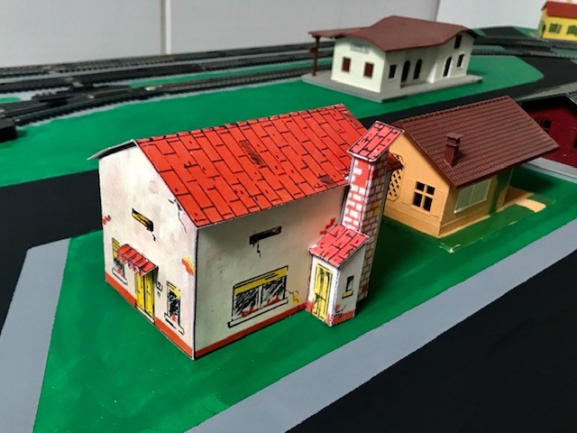

Oggi che sono in Smartworking... durante un webinar paricolarmente noioso mi sono munito di cartoncino e forbici e ho provato a costruire uno degli "edifici" che aveva consigliato Oliviero qualche messaggio fa...
Effettivamente sono carini... [wub.gif]

Messaggioda Oliviero Lidonnici » 12 feb 2021, 15:13
Worbax ha scritto:..... ho provato a costruire uno degli "edifici" che aveva consigliato Oliviero qualche messaggio fa.
Si sono simpatici già così ma possono essere di base ad ampi miglioramenti: utilizzando striscette di cartone (o magari di legno di balsa) si possono rendere "tridimensionali" cornici di porte e finestre, lesene, cornicioni. Poi si possono aggiungere le gronde (mezza cannuccia da bibita tagliata longitudinalmente, pluviali (tubetti o spiedini di legno verniciati. E poi il classico tetto con le tegole realizzate con il cartoncino corrugato tagliato a strisce, incollate lievemente sovrapposte. Poi un po' di "verdura" rampicanti sulle pareti (segatura tinta di verde incollata su strisciata di vinavil, piante e fiori alle finestre pezzetti di spugna macchiata di verde e con puntini rossi/gialli o bianchi, Ecc, ecc.
Nota: è buona pratica irrobustire l'interno dell'edificio di carta, con listelli di legno o strisce di cartone spesso incollate di taglio con attaccatutto UHU.
Buon lavoro e saluti da Oliviero

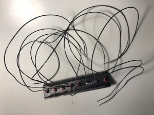

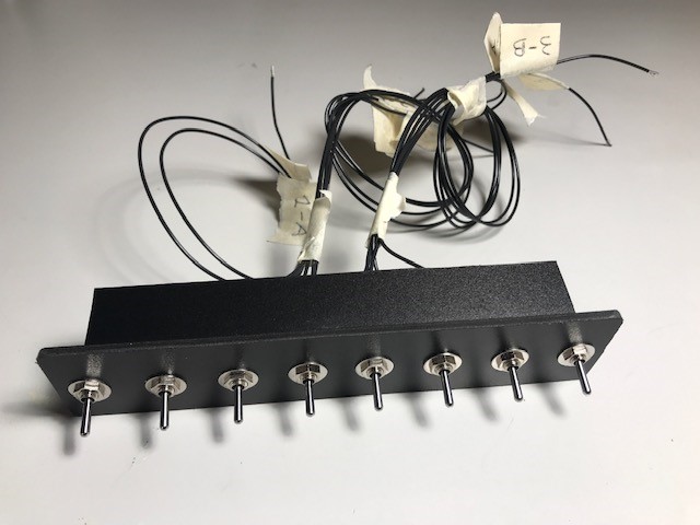

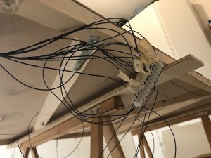

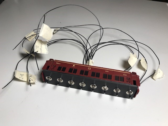

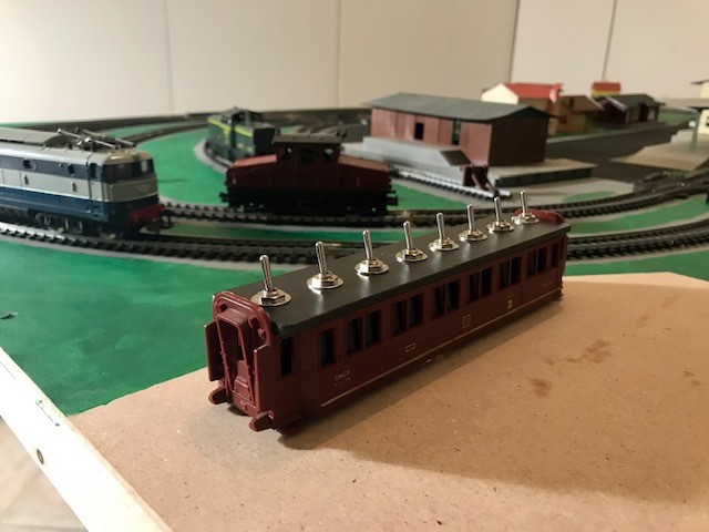

Ho iniziato a mettere mani sulla parte elettrica e devo dire che avevo un po' sottovalutato questa cosa...
[ops.gif]
Ho fatto i collegamenti alla "centrale interrutori"... poi ho collegato tutto al trasformatore dell'anello interno ma già ho scoperto una magagna... isolando due tratti "consecutivi" quello in mezzo resta perennemente isolato... quindi dovrò portare un filo diretto da trafo per alimentare il tratto intermedio tra i due "isolabili"... errore di gioventu...

Messaggioda Worbax » 16 feb 2021, 15:48
Ciao Forum,
piano piano sto continuando a lavorare al plastico... però il "cablaggio elettrico" devo dire che è una operazione abbastanza impegnativa... proprio non credevo!
Ho anche fatto un test di "circolazione" e pare tutto funzionare... ma la cablatura degli scambi mi sta portando via davvero tanto tempo... ho anche finito il cavo elettrico!
Ma quanti metri di filo servono?!?!?!
[ops.gif]
