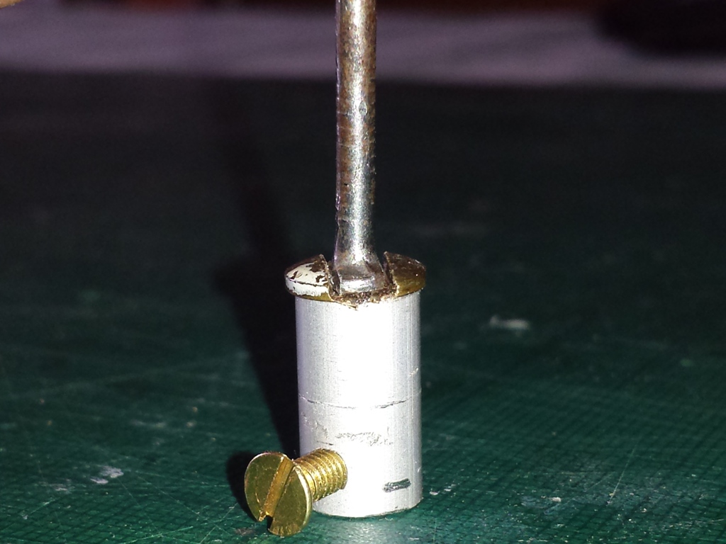

Anzi, a questo proposito... motore ?... servomotore ?...non riesco a distinguerne il rispettivo compito.... e, sempre collegatamente :oops: ci puoi illustrare meglio gli "aggeggi" che compaiono nelle prime quattro foto del tuo precedente messaggio e le loro modalità di funzionamento ?

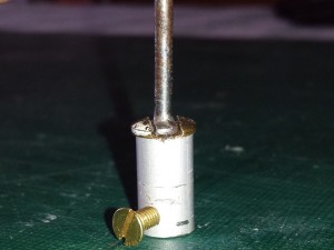

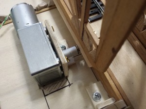

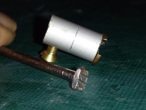

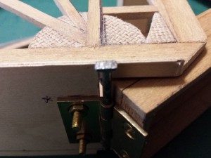

tanone ha scritto:Anzi, a questo proposito... motore ?... servomotore ?...non riesco a distinguerne il rispettivo compito.... e, sempre collegatamente ci puoi illustrare meglio gli "aggeggi" che compaiono nelle prime quattro foto del tuo precedente messaggio e le loro modalità di funzionamento ?
Il moto-riduttore è a corrente continua a 12V e fa 0,6 giri al minuto. Gira in senso orario e antiorario (va bene un classico alimentatore della Lima che fa andare avanti e indietro la motrice).
Le foto rappresentano :
Foto 1) La presa di forza che va al moto-riduttore e l'innesco che va alla cerniera del ponte.
2) Presa di forza e innesco accoppiati
3) Moto-riduttore con presa di forza montata
4) presa di forza montata sul riduttore e dietro innesco montato sulla cerniera del ponte.La parte sinistra della cerniera è fissa e solidale con l'innesco mentre la parte destra della cerniera è libera e può ruotare intorno all'innesco
5 e 6) Particolare dell'innesco sulla cerniera
7 e 8) Particolare del ponte

Nella quarta foto, di cui sopra, cioè
download/file.php?id=35371&mode=view
il motore è quel cilindro posto in alto sopra il riduttore ?
Oppure si tratta di un pezzo unico ( cilindro e parallelepipedo ) ?
Che tipo di motore è ?
Scusa le domande, che magari Ti parranno sceme.... :oops:
Re: Costruiamo L'articolo 051 (Lifting and Unloading Bridge)
Messaggioda tanone » 6 mar 2020, 19:29
Il cilindro è il motore
Il parallelepipedo è il riduttore
E' venduto assemblato così
E' un moto-riduttore a 12V a corrente continua che fa 0.6 giri al minuto
Gira nei due sensi invertendo la polarità
Materiale cinese
Costo 10€ spese spedizione incluse
Trovato su Amazon da mio figlio
