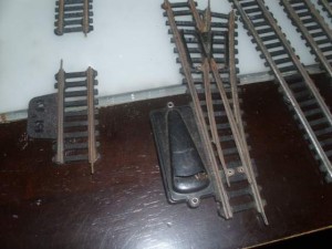

Sulla rete agli annunci e bay c'è un venditore che vende un vecchio lotto di binari in latta alluminio con innesto a baionetta e tra questi ha fotografato un binario di alimentazione dritto corto con una piastrina laterale che presenta 2 fori distanziati , forse è proprio questo il binario adatto a ricevere la spina del mio trasformatore art.2050 ? Che ne dite? Salutixximi Berto 75
un binario corto dritto di alimentazione anni 50 che presenta 2 fori; serviva forse per il ricevimento della spina anni 50 del trasformatore art.2050?

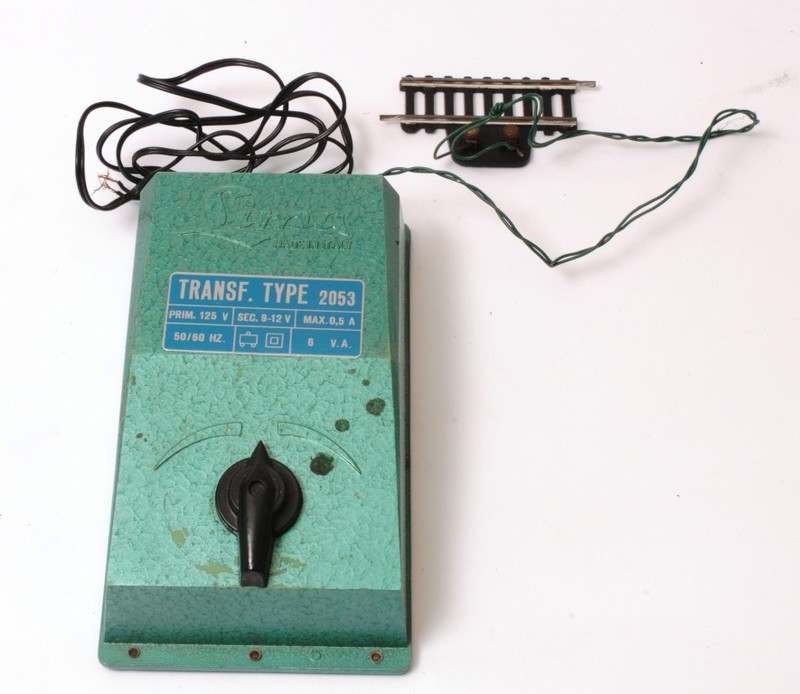

Oltre alle piastrine da inserire fra le giunzioni dei binari, e che ricordo non essere affidabili, c'erano questi altri due metodi:
-uno con i fili elettrici tenuti dalle linguette sotto il binario:
-l'altro tramite morsetti sul tratto speciale:

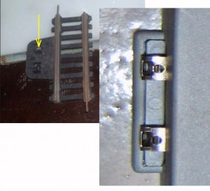

PS. per diradare gli ultimi dubbi in merito alla spina (dato che non ho risposto direttamente alla domanda di Berto75).......
Morsetti blocca fili
Probabilmente quello nella foto è solo un ......binario rotto: i fori nella piastrina dovevano ospitare due morsetti "serra-filo" presumibilmente simili a quelli del trasformatore (grigio) a destra nella foto.
