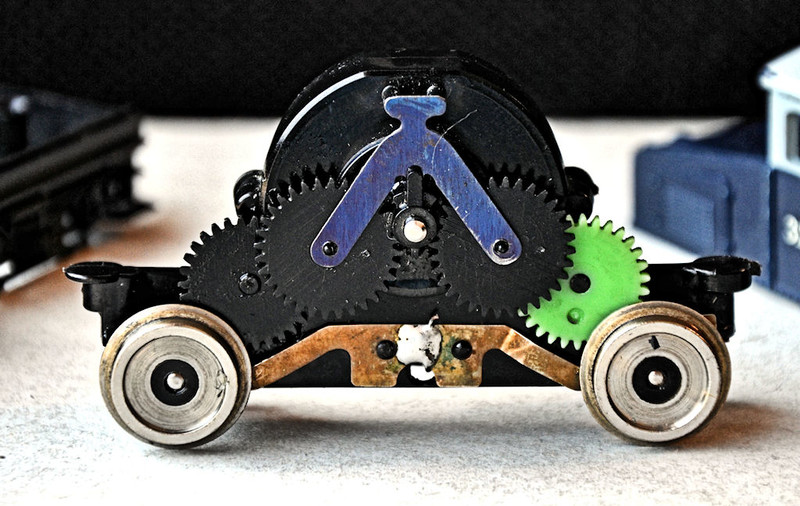

Anche se credo nelle motivazioni del risparmio, non ritengo valido il discorso di problemi meccanico-elettrici causati da assi troppo vicini. Infatti si veda l'esempio del modello nella foto che segue:
Questo modello di loco diesel da manovra, come il DB e69, è stato prodotto in svariate versioni e presenta ( a parità di dimensione dei modelli) un passo molto minore del suddetto.
Dopo molte prove devo dire inoltre che questo modello a passo corto, si comporta meglio di quello a passo lungo, soprattutto sugli anelli di binari a raggio stretto (tipici di Lima- economico).
Non condivido nemmeno il fatto che Lima abbia basato la sua produzione su due soli tipi di carrelli. Ne ho recuperati tanti nei mercatini dell'usato per usarli come ricambi e ne ho trovati di numerose diverse tipologie.
Come esempio: le due loco DB e69 verde e la FS diesel grigo-blu in mio possesso(apparentemente uguali) presentano a parità di passo, trasmissioni diverse: la tedesca monta una cascata di 3+3 ingranaggi, l'italiana: 2+2 ingranaggi.
Nel motore G Lima gli ingranaggi sono parte integrante del motore, quindi i due motori delle loco "uguali" hanno in comune solo il rotore essendo le semicasse ottenute da stampi diversi (per poter ospitare ingranaggi diversi). Dato che gli assi ruote sono montati sugli stessi semigusci, una volta cambiata la trasmissione, modificare il passo degli assi, ritengo non avrebbe comportato grandi variazioni di spesa.

Oliviero, non immaginavo che le versioni della loco in questione di Lima, quella nei colori DB e quella "fasulla" italiana, avessero addirittura la trasmissione diversa.
Questo può dipendere dalla volontà di diversificare i due modelli o piuttosto da una evoluzione, cioè da un momento produttivo diverso tra l'una e l'altra delle Tue due locomotive ?
In ogni caso, magari, potresti mettere un paio di foto delle due varianti meccaniche ?

Ritengo sia un discorso in parte evolutivo in parte economico
Il modello (economico, senza pantografo)con solo due ingranaggi in cascata per asse è più veloce ma poco potente (ovviamente)
Quello (col pantografo) con tre è più progressivo e più realistico; la carrozzeria è lievemente migliorata: certamente è di produzione più recente.
Anche se le differenze sono comunque minime, il primo è solo un bel giocattolo, il secondo (magari ritoccato un poco)non sfigura troppo, affiancato a rotabili modello.
Purtroppo sono di passaggio tra mare e montagna (per questo non ho risposto subito).
Per ora non ho il tempo di (ritrovare [ops.gif] ) e smontare le due loco ma a settembre lo farò ;-)
Saluti da Oliviero.
DOCUMENTAZIONE:
Ho sempre detto impropriamente"cascata di due ingranaggi" ma tenendo conto del pignone motore e della corona sull'asse ruote (che non si vede in foto), in realtà sono quattro....anzi cinque dato che l'intermedio è doppio
Questo ha la "cascata di tre..." quindi in totale sono cinque...e dato che due sono doppi: sette. (avete capito...o no?)
Esteticamente: coi vetri ai finestrini, quattro LED nei fari (opportunamente forati) e un po' di vernice, sembra quasi un modellino serio.......
