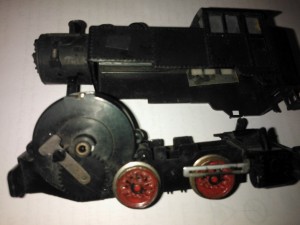

Martin ha in parte ragione: è certamente un problema di alimentazione, causato da cattivo contatto. Ciò che non si spiega è che la locomotiva è dotata di contatti SU TUTTE E SEI LE RUOTE! Come può accadere che nessuna delle ruote di sinistra oppure di destra non tocchi la rotaia?
Tutte le ruote sono dotate di contatti striscianti (controllati col tester sembrano afficienti!)
Per confermare che il problema risiede nei contatti dell'alimentazione e non nel motore, aggiungo che, avendo dotato la locomotiva di luci a LED, collegate direttamente ai contatti del motore, posso verificare che le luci lampeggiano in perfetta sincronia coi sussulti del motore. Ovvero quando le luci sono accese il motore gira normale.

Probabilmente il cattivo contatto è dovuto a mancanza di sufficiente "gioco" degli assi;mi spiego meglio:
gli assi dovrebbero leggermente oscillare (in verticale) per consentire la captazione specialmente in curva.Se tutti e tre gli assi si incastrano "troppo bene" nelle loro sedi formano una sorta di blocco unico che alla prima variazione sul tracciato (che sia una curva,uno scambio o anche una lieve differenza tra le giunzioni della rotaia) impediscono il contatto delle tre ruote di un lato con la rotaia.Pensiamo alle lamelle di contatto presenti nel carrello folle dei locomotori...esse svolgono anche funzione di "ammortizzatore" (diciamo così).

Oliviero, ero convinto che il biellismo funzionasse! Io avevo questa locomotiva di cui ormai resta...poco;per quanto giocattolesca andava "benino" e le bielle erano funzionanti.Mi colpisce una cosa,però.Nella mia, l'ingranaggio che trasmette il moto sembra più centrato ed equilibrato di quelli che vedo nella tua(anche se nella tua c'è maggiore demoltiplica). Insomma lavorando su un solo asse e anche dissimetrici magari non rendono il moto uniforme....perdonate tutti queste mie ulteriori possibili cavolate!! [fischse7.gif] -4-

Messaggioda Oliviero Lidonnici » 2 ott 2013, 16:08
balboni gian luca ha scritto:........... Non è possibile che nella marcia su rotaia i vari spostamenti degli assi mettano in corto e solo momentaneamente il motore? cordiali saluti Gian Luca
GianPiero ha scritto:.Nella mia (locomotiva) l'ingranaggio che trasmette il moto sembra più centrato ed equilibrato di quelli che vedo nella tua .......... Insomma lavorando su un solo asse e anche dissimetrici magari non rendono il moto uniforme....perdonate tutti queste mie ulteriori possibili cavolate!! [fischse7.gif] -4-
Dato che stiamo combattendo con l'assurdo (una macchina apparentemente perfetta che però funziona male) non esistono "cavolate": qualsiasi suggerimento (anche il più azzardato) è sempre fattivo, perchè stimola la fantasia e permette di pensare all'inpensabile.
Corto circuiti è improbabile perchè la loco, escluso i cerchioni ed il rotore del motore, è tutta di plastica e i pochi cavetti sono ben distanziati. Inoltre la loco è stata provata in doppia e tripla trazione con altri modelli che se la trascinavano dietro tranquillamente nonostante i suoi saltellamenti. (il corto avrebbe influenzato anche le loco "sane")
Sulla noncavolata di GianPiero invece vale la pena di ragionare un poco.
Gli ingranaggi dei tre assi sono in cascata...cioè il motore movimenta (attraverso una demoltiplica) il primo asse, con altri due ingranaggi comunica il moto al secondo e con ulteriori due al terzo. [vedi seconda foto a pag. 1 di questo post]. Quindi i tre assi non vengono trattati allo stesso modo ma vi sono atriti diversi tra il primo e il secondo e tra il secondo ed il terzo. Forse sarebbe stato meglio collegare il motore all'asse centrale e da questo agli altri due......?
Ma basta questo a giustificare il malfunzionamento?
Se al posto degli ingranaggi vi fossero biellismi, ci sarebbe un problema analogo? In parte no dato che anche con una loco a 4 o più assi, tutti sarebbero mossi dalla stessa biella e non da successive cascate di ingranaggi.
Non sono esperto di Marklin ma mi sembra che le vaporiere di questa marca, siano movimentate con cascate di ingranaggi, simili alla mia carretta, con biellismi con funzione più decorativa che attiva.... ma direi che le Marklin funzionano comunque benino :lol:
