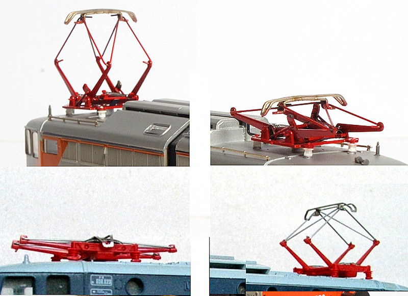

Ho fatto una prima ricerca ed ho reperito queste due opzioni:
Quelli della mia loco (rispetto alla foto N° 1) sono neri.
... inaffidabili per inaffidabili (foto N° 2), hanno un costo ragionevole e ... sono a Roma. Hanno la vite centrale di fissaggio (la mia loco monta il “perno”?) e gli isolatori (potrei “tagliare” l’innesto inferiore e, semplicemente, “appoggiare” all'imperiale?
Ovviamente - gli stessi isolatori - nella parte superiore andranno fissati alla base (nel loro alloggiamento), ... ... ... SE PO' FFA'?!?!?! (x)
Sto continuando a cercare ... ... ... [lupe.gif] [lupe.gif] [lupe.gif]
Re: Credo sia Lima ...
Messaggioda Oliviero Lidonnici » 2 lug 2013, 22:10
Attenzione! l'opzione 1 (non si vede molto bene) sembrano gli stessi pantografi (anni '60- anni '80)che son montati sulla tua 645 colori a parte.
L'opzione 2 invece sono pantografi Lima-Rivarossi, in giusta scala 1:87, fine anni Novanta/2000. Questi ultimi sono modellisticamente corretti e riproducono discretamente il type52 effettivamente presente sulle loco FS 646, 645, 656 ecc.
Quindi se il prezzo è buono, ottieni un modello discreto (anche se non storicamente fedele... machissene.... [fischse7.gif] )
Però controlla che la confezione contenga gli otto isolatori e ricordati che per montarli dovrai fare altrettanti fori con punta da 1-1,5 mm sull'imperiale per alloggiarli. Verrà un bel modellino!
Questi ultimi sono modellisticamente corretti e riproducono discretamente il type52 effettivamente presente sulle loco FS 646, 645, 656 ecc ...
OLI
Allora SAREBBE mia intenzione cercare di "fare le cose per bene" quindi, per scarsi che siano, vorrei usare quelli dalla prima opzione (ma NON quelli in foto che costano una ignomina, credo che si possano trovare anche altrove), a tal riguardo sto cercando di seguire una traccia fornitami da Massimo, ad ogni modo il fatto che NON siano neri, come gli attuali, è - viste le premesse di "pochissima" aderenza al vero - così disdicevole? Poi se davvero non trovassi altro ... (x) (x) (x).
Dopo di che - dirazzando un poco - quelli "rossi" sono corretti (direi di si visto ciò che monta al momento ma che necessita di aggiornamento) su una E424 RR: 1:80, imperiale castano, corpo isabella e "serrandine" grigie?

Cercali rossi che vanno benissimo
Qualora non mi fossi spiegato ribadisco il concetto.
Se vuoi un modello aggiornato e più vicino alla realtà, metti i pantografi della opzione 2 (in alto nella foto)
Se vuoi un modello da collezionista come MammaLima lo fece, procurati i pantografi che vedi nella parte bassa della foto allegata
In alto pantografi Lima/Rivarossi modello, fine anni Novanta
In basso classici pantografacci lima tipici anni Sessanta/Ottanta
Mi sono spiegato?
OLI

Messaggioda Gabriele Moschetto » 17 lug 2013, 10:47
Oliviero Lidonnici ha scritto:Se vuoi un modello aggiornato e più vicino alla realtà, metti i pantografi della opzione 2 (in alto nella foto)
Occhio Oliviero, quelli che hai inserito in questa foto sono ancora un altro tipo, montati da Lima che io sappia solo sulle ultime E645/E646 cardaniche con cassa derivata dalle motore G, nel 1990-1991, ed erano abbastanza bruttini per usare un eufemismo... (x)
Quelli della "opzione 2" di cui sopra sono più recenti e sicuramente migliori, derivati da quelli della E454 Rivarossi (all'epoca erano già una cosa sola...) con alcune semplificazioni e montati per la prima volta nel 1992 mi pare per le prime E656 Lima cardaniche, e sono quelli montati poi su tutti gli altri modelli e sopravvissuti fino al patatrac , poi ripresi anche da ViTrains con un altro strisciante per la E464. ;-) Per aggiornare la E645 sono perfetti questi ultimi.
