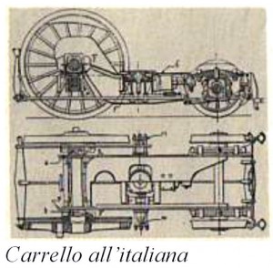

Comunque il vero carrello italiano mi pare fosse questo:

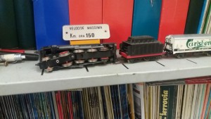

Nel frattempo venne anche sostituito il motore (e la trasmissione) come si intuisce in questa foto:
La presenza dell'ingranaggio (rosso) sulla ruota posteriore destra denuncia la presenza del nuovo motore "G"

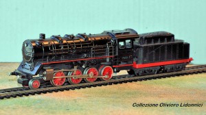

Ecco invece il mio modello appartenente alla produzione del 1961
9021 (1961): biellismi in metallo e motore verticale con trasmissione a pignone elicoidale.
