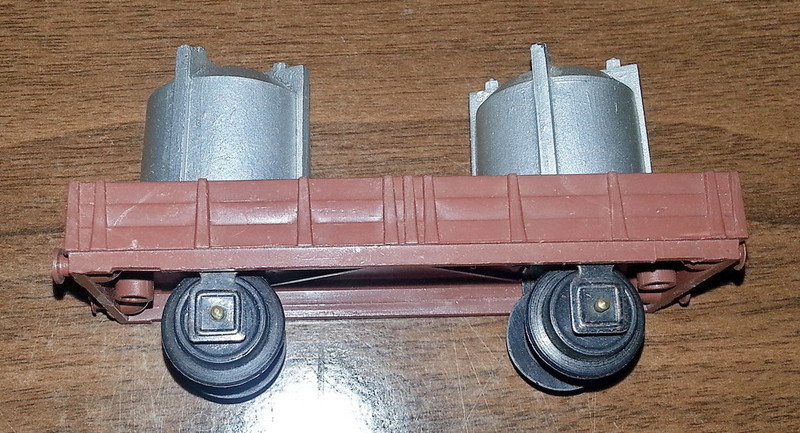

Messaggioda Tartaruga87+ST » 29 ott 2015, 11:59
Ecco le foto degli ultimi acquisti Lima:
una locomotiva Lima Express Z936 presa per pochi euro...
....e un vagone dei primi anni che mi hanno regalato :D .
Il vagone viene da un altro venditore quindi non facevano parte della stessa confezione.
La locomotiva ha il coperchio del motore rosso che non avevo mai visto. Che ne dite?
Procederò naturalmente con il restauro 8-) . Mi sapete dire se le viti allegate sono le sue originali?
Grazie
