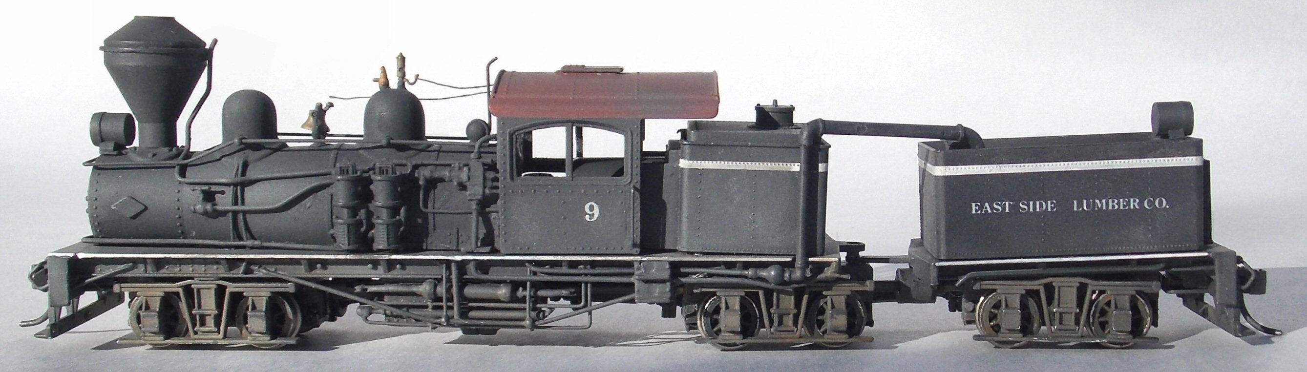

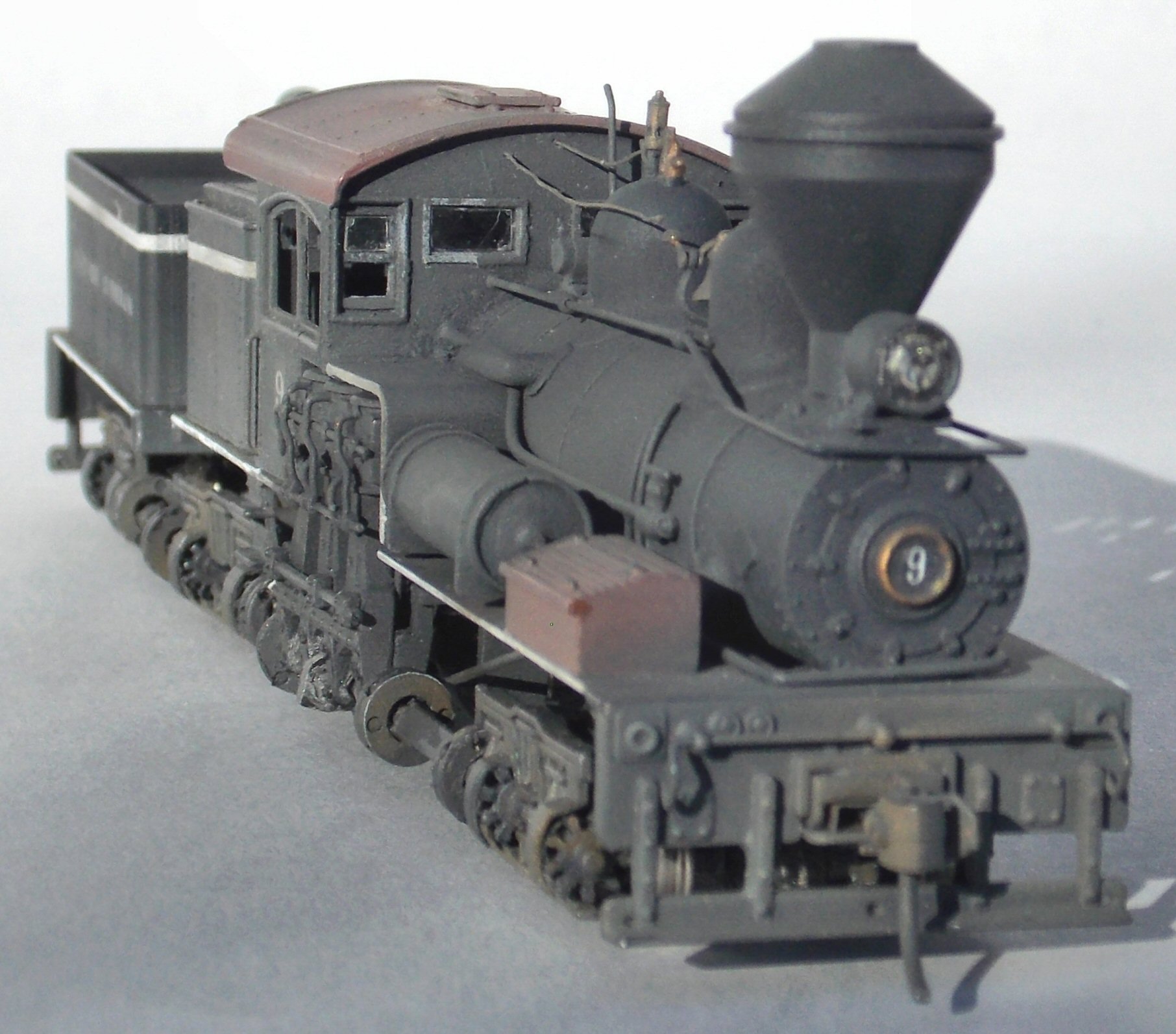

Visto che qualcuno ha gradito il precedente mini diesel vorrei proporre la mia prima realizzazione, risalente a più di 20 anni fa. Pertanto perdonate alcune ingenuità. Si tratta del modello di una Shay da 70 tons costruita tramite un kit della ormai scomparsa MDC Roundhouse; questo era una volta l'unico modello, ottone a parte, disponibile di una Shay ed era realizzabile nelle versioni a due e a tre carrelli. Invece di acquistare il modello montato io ebbi la presunzione di comprare il kit motorizzabile della versione a tre carreli e mi sono cacciato nei guai. Il modello è costituito da fusioni in metallo bianco (no zama) con dettagli in plastica, in generale non è complicato da montare finché non lo si vuole motorizzare mantenendo la trasmissione cardanica, tipica delle Shay, funzionante in sincronismo con le ruote. Tutti gli ingranaggi sono in plastica e adattarli è un vero problema, ma alla fine ci sono riuscito. Tutti gli ingranaggi tra il motoreed i carrelli sono stati sostituiti con ingranaggi di qualià della North West Short Line, cha assicurano una trasmissione più dolce e silenziosa.

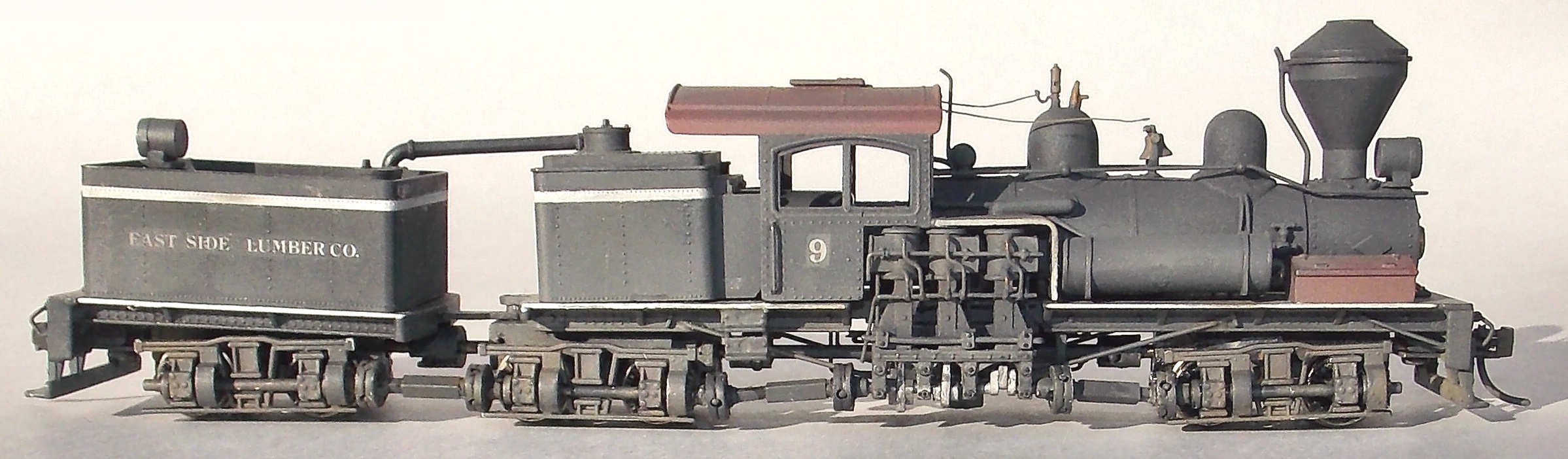

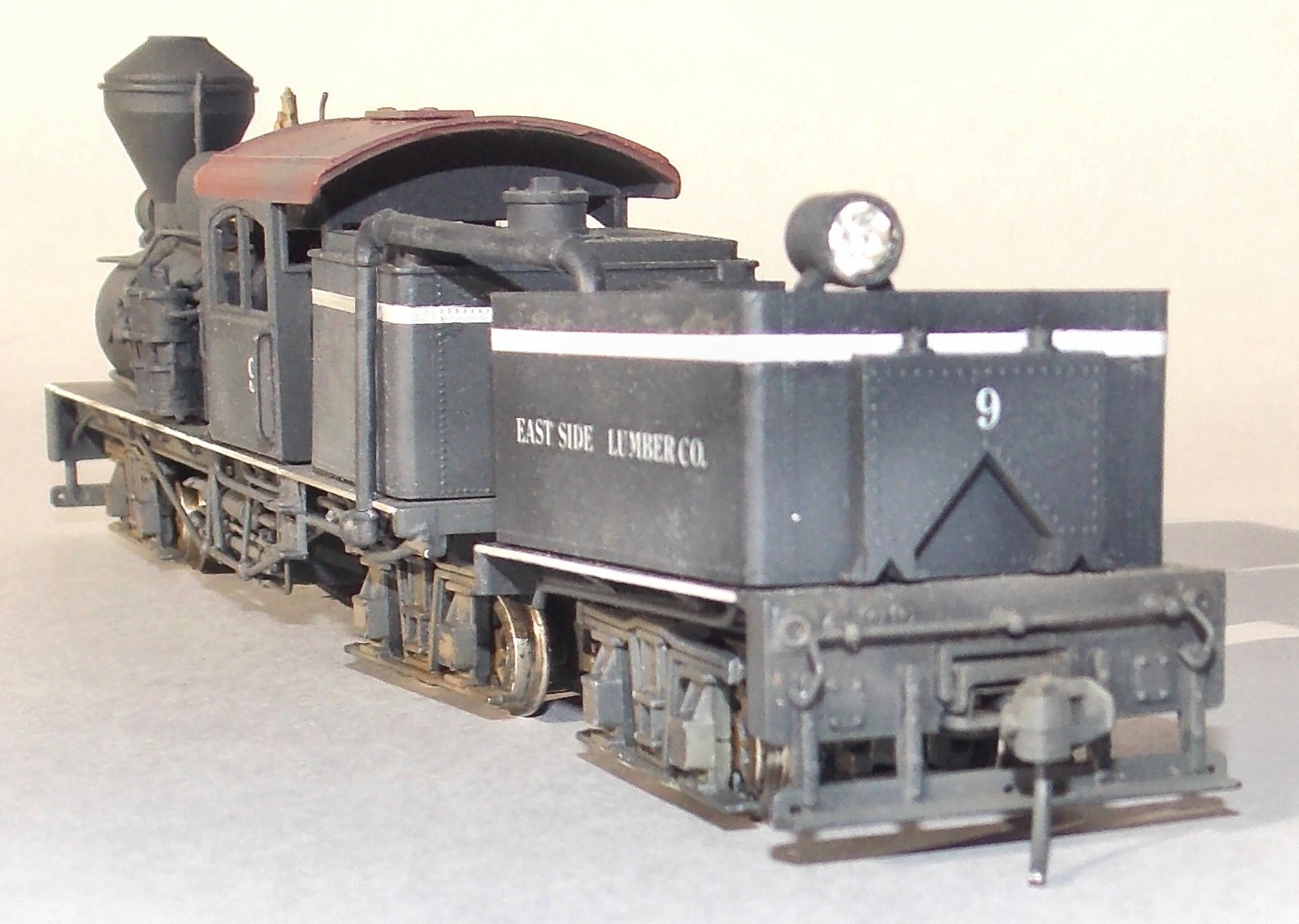

Tubazioni, mancorrenti e dettagli sono statati realizzati con filo d'acciaio o d'ottone, prendendo spunto da un libro sulle Shay reali.

Ci crediate o no funziona anche!
