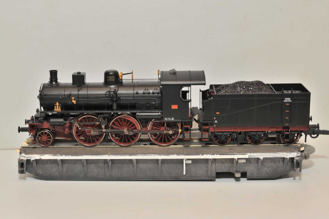

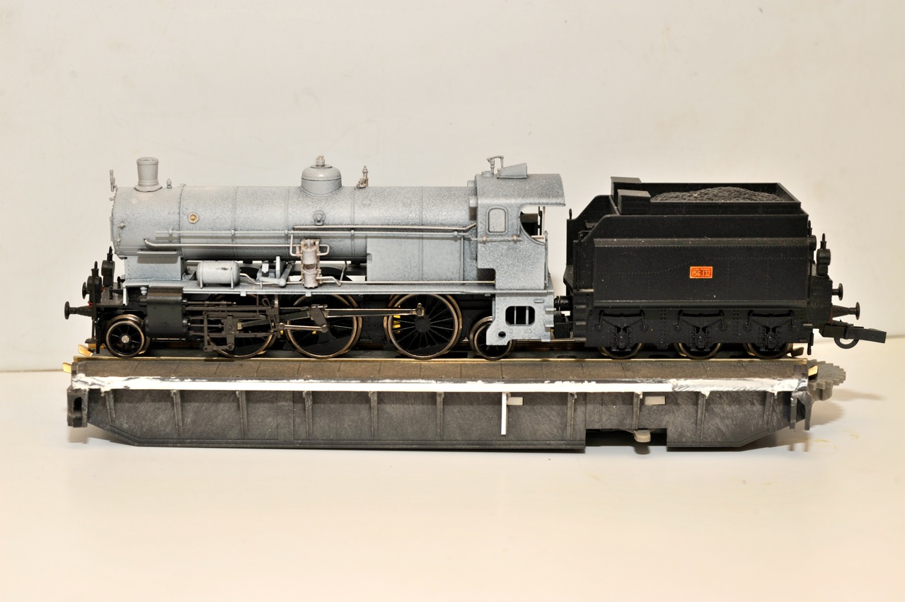

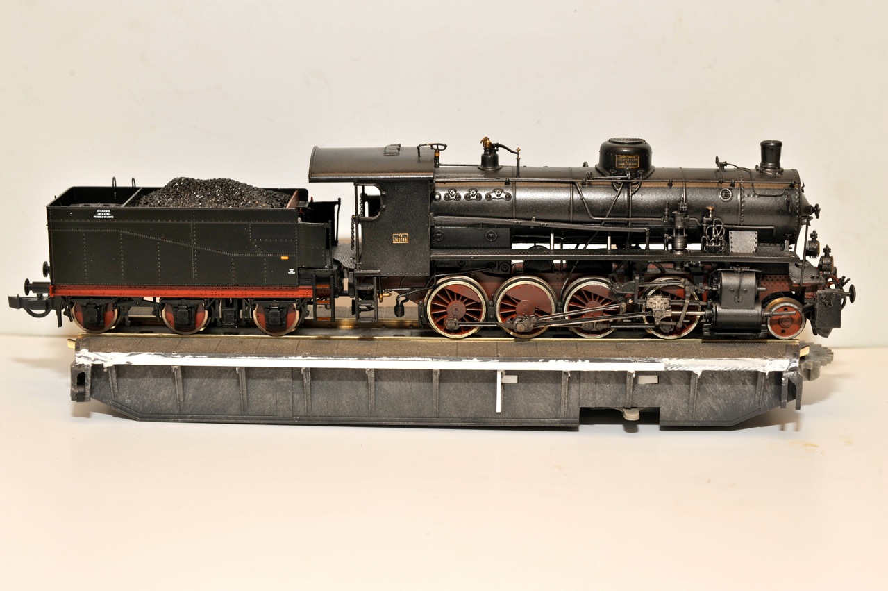

Messaggioda Paolo Bartolozzi » 4 set 2011, 19:56
Tanto per invogliarti all'acquisto di una piattaforma da 15 metri, ti giro qualche immagine del ponte che sto italianizzando.........
Di seguito una 688, una 740 e una 640......
p.
