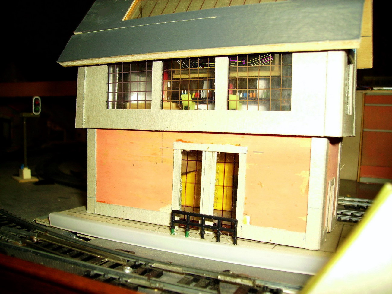

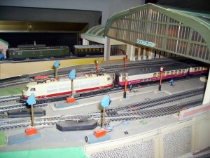

Iniziamo il racconto partendo dalla Germania.

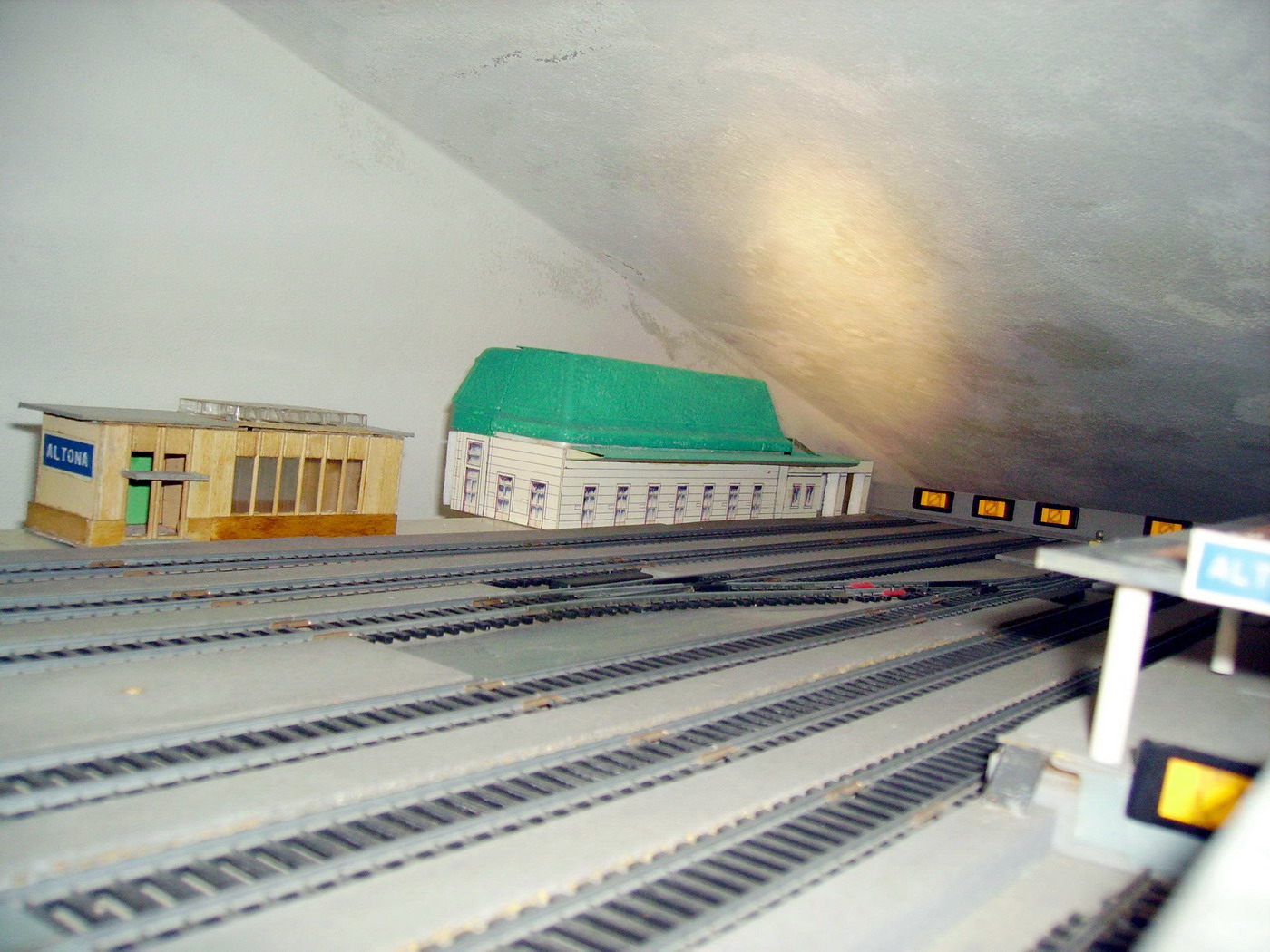

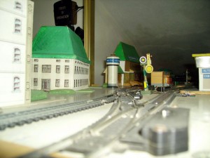

STAZIONE DI ALTONA
Altona è a pochi km da Amburgo, essendone praticamente un sobborgo. Stazione terminale, per quanto non grande deve avere piena dotazione di impianti e servizi. Inoltre, come stazione di testa, deve potere gestire in modo indipendente il tipo di traffico inerente la composizione dei convogli, operazione semplice per le vetture passeggeri, più complessa per i vagoni merci mediante utilizzo della “sella di lancio” (la cosiddetta PARIGINA) e della “manovra a spinta”.
Questa prima operazione è consistita nel creare una modestissima pendenza dal punto d’ingresso in stazione al punto centrale del capolinea, evitando pendenza trasversale; dal punto d’ingresso, un fascio di scambi ha creato un ventaglio dalla cui massima larghezza è proseguita la striscia di binari paralleli 1°-7° fino a raggiungere il marciapiede/capolinea (ortogonale).
Dalla stazione di Altona la linea ha descritto una grande curva a destra (come nella realtà) al momento di entrare in AMBURGO Centrale. A metà curva, sono stati inseriti due paraurti temporanei che delimitano la rete di Altona, alimentata da piccolo trasformatore e quindi unità indipendente dal resto del plastico. C’è quindi un primo Posto di Comando, secondario.
Grazie a tale indipendenza, è stato comodo costruire i vari edifici e, tanto per distrarsi, collaudare i singoli veicoli e la loro manovra più realistica. ALTONA ha richiesto qualche settimana di lavoro ed ha operato singolarmente in prova sinché non è divenuto operativo il tronco successivo AMBURGO – Fiume ELBA.
Tutto quanto non espressamente ferroviario è stato auto costruito senza spesa, recuperando il più eterogeneo materiale di scarto durante ore di modellistica edile/paesaggistica, spesso decise per distrarsi dalla monotona posa di binari e cavi elettrici.
FV lato arrivi
prospettiva fascio scambi
FV lato partenze

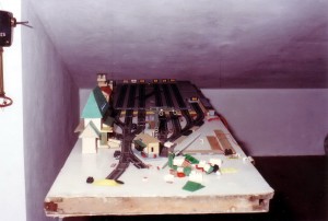

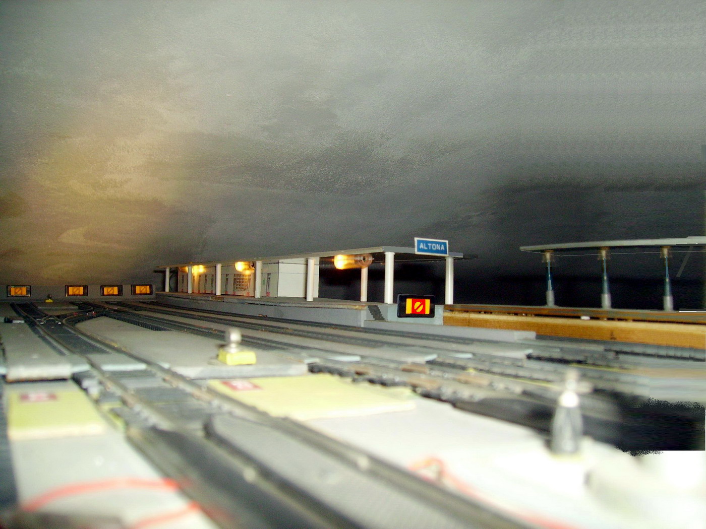

Messaggioda fabrizio » 21 nov 2022, 8:07
Ancora con la stazione di Altona.
Il fascio binari.
In alto a sinistra un freno di emergenza in mostra, appeso alla parete.
il fascio dei binari
fabrizio romoli detto "faber"

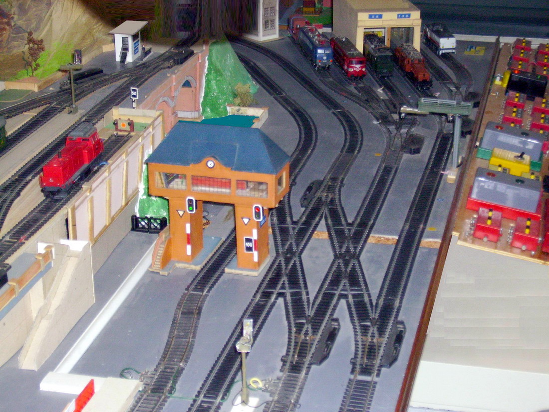

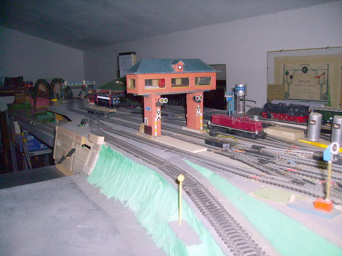

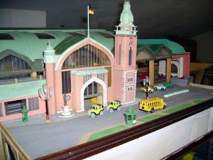

Avanti con la stazione di Amburgo
STAZIONE DI AMBURGO Centrale
In quanto stazione principale di una grande città, questa si presentava vasta e complessa fin dall’impostazione progettuale della rete ferroviaria, quindi anche a prescindere dagli edifici, dalle infrastrutture e da elementi complementari.
Fin dai primi abbozzi di progetto, apparve chiaro che il settore elettrico avrebbe avuto un peso preponderante. Mio genero, elettrotecnico esperto, valutò questo aspetto e prima che gli chiedessi aiuto, acquistò quanto necessario e mi fece la sorpresa di installare nell’intero sottotetto un quadro elettrico con numerose derivazioni e relais, completo di dispositivi di sicurezza tali da rendere l’intero impianto sicuro al 100%, “a prova di bambino”. Dato per scontato l’argomento “erogazione energia all’impiantistica” non ci sarà più necessità di parlarne.
Per la costruzione dell’edificio (architettonicamente storico, in muratura stile neo-gotico con grandi vetrate) l’ossatura è in legno compensato, la grande volta in cartone e grande radiografia che imita l’annerimento a chiazze da fuliggine di locomotiva, le vetrate frontali e laterali in filo di rame stagnato e plastica trasparente ottenuta con una moltitudine di palette per caffè. Il frontale della saletta presidenziale è di plastica trasparente con colonnato di tubetti per aghi ipo-dermici, questi ultimi sfruttati per ricavarne i lampioni tripli della piazza (volutamente non luminosi). Alcuni mattoncini LEGO (prismatici celesti) contengono luce ed instrada-mento, dai segnali di partenza all’uscita dalla gran volta.
Il complesso della stazione è circondato da viali ampi e palazzi signorili col classico tetto acuminato, nella realtà spesso di rame e perciò verdastro. Per evocare tale ambiente ho utilizzato cartone per le facciate (fra queste il rinomato albergo REICHSHOF HAMBURG di cui ho ripreso il frontale mentre vi soggiornavo) e, per i tetti, contenitori di polistirolo per gelato, di una certa marca, colorati in verde sporco. Presso l’albergo, l’edicola dei giornali, ricavata, come il chiosco dei gelati, da metà contenitore di un rossetto di mia moglie.
ingresso principale lato sud
fscio binari lato partenza
innesto cintura direzione Elba

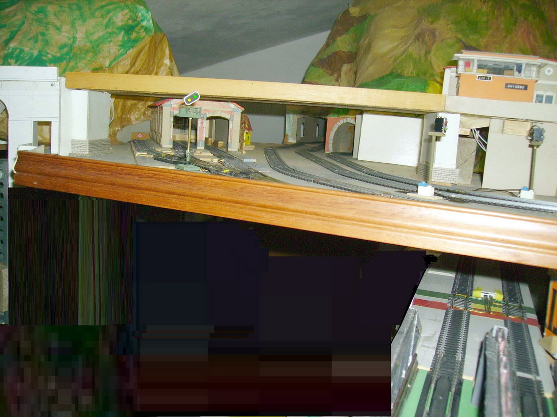

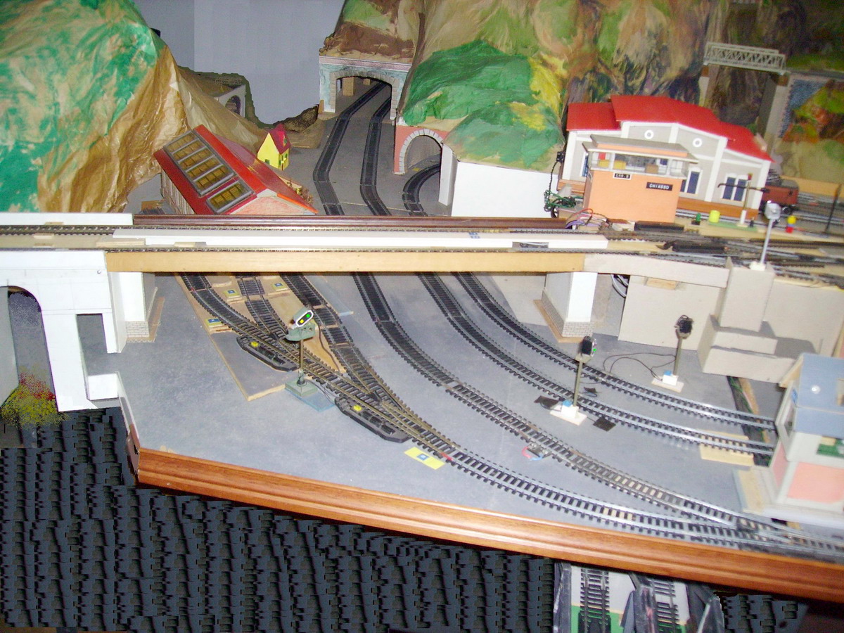

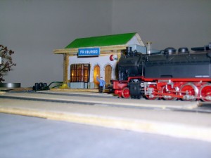

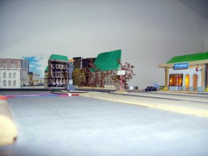

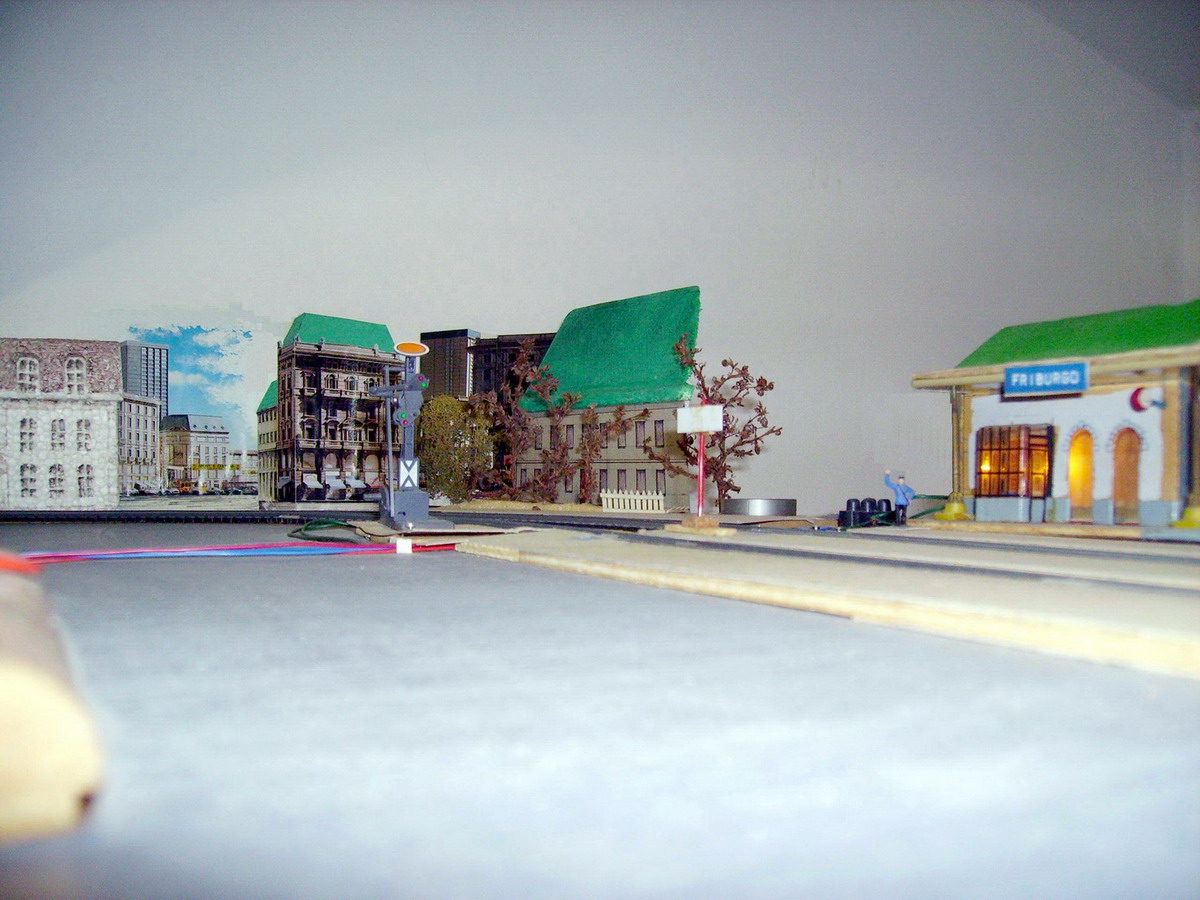

GBz prosegue con la stazione di Friburgo in Brisgovia
Questa è una stazione secondaria, le cui caratteristiche sono così riassunte:
- doppio binario di corsa
- percorrenza legale sul binario sinistro
- binario 1 direzione Amburgo
- binario 2 direzione Basilea
- binario di ricovero, assente
- Fabbricato Viaggiatori con veranda vetrata per l’ufficio del Capostazione
- 2 segnali classici mod. DB
- marciapiedi, pensilina su banchina del bin.2
- Orologi da piazza, fontanelle d’acqua, panchine, lampioni
- Sottopasso per accesso a 2° marciapiedi, assente
- Piazza Stazione con alberi; in lontananza, il Centro abitato
Freiburg A.B. panoramica
freiburg A.B. dettaglio stazione e posto di movimento
Freiburg A.B. Stazione e scorcio città

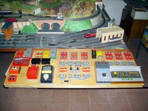

Messaggioda fabrizio » 22 nov 2022, 11:09
Posto di comando generale.
Al Posto di Comando Principale fanno capo tre diversi circuiti, ovvero le tre diverse reti ferroviarie: (rammentando che siamo nel 1930), quella tedesca DRB, quella svizzera SBB/CFF/FFS e quella italiana FS. Ogni circuito ha un trasformatore suo proprio ed uno spazio particolare per il relativo quadro comandi. I trasformatori sono poco poten-ti, tuttavia forniscono sia 12 Vcc, A + 17Vca. Il plastico quindi funziona, ma con notevoli limiti per scarsa quantità di Ampere.
Data la situazione, dovuta all’acquisto progressivo in date diverse senza fare “passi più lunghi della gamba”, la potenza disponibile non consente il movimento contemporaneo di due treni e, purtroppo, se il trenino è composto di una loco vapore con bielle e Seyte (fumo) più cinque carrozze, il tutto con illuminazione, avviene che il convoglio viaggi a passo d’uomo e non possa affrontare una salita, benché minima.
Oltre le classiche pulsantiere per il comando del movimento !2 Vcc e dei molti scambi elettrici 17Vca, vi sono interruttori per l’illuminazione, avvisi acustici (gong svizzero, trillo arrivo treno in Italia) ecc. Il quadro sinottico del posto comando è puramente un promemoria per l’instradamento dei convogli, attraverso il complesso di scambi successivi. Esiste un secondo quadro sinottico, questo veramente funzionante come nella realtà, comandabile dal Posto Centrale ma posizionato a distanza per esigenze di spazio

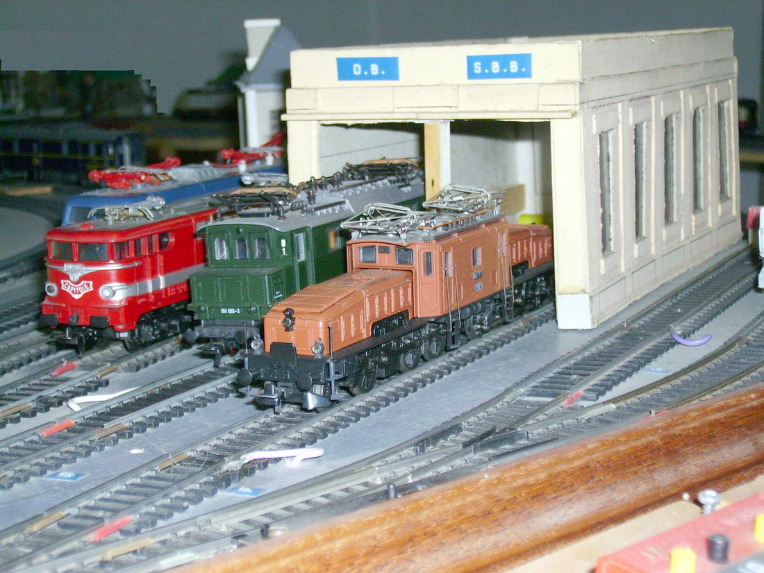

oggi GBz ci porta in Svizzera, a Basilea, e ci racconta.
STAZIONE DI BASILEA
Mi preme ricordare a chi legge che nel costruire il plastico ho immaginato di essere nel 1930.
Con il nome convenzionale “BASILEA” ho contrassegnato una stazione di transito, situata presso una frontiera fra tre Stati (GERMANIA, SVIZZERA e FRANCIA) che possiedono una Amministrazione ferroviaria loro propria. Non si tratta soltanto di diversa burocrazia, in quanto ognuno dei tre Stati ha adottato da lungo tempo anche un proprio sistema di trazione, oltre a quello sempre e dovunque valido della locomotiva a vapore. Rimandando a dopo i dettagli tecnici, è ovvio che in questa stazione quasi ogni treno in arrivo, prima di proseguire, dovrà cambiare la propria motrice con altra appartenente allo Stato verso cui il treno è diretto.
Ricordo la diversità fra i sistemi di trazione elettrica nei quattro Paesi considerati:
DB (15KV16,7hz); SBB (15KVca); FSI (3000Vcc); CFF ( 25KV50hz ed anche 1,5KVca)
BASILEA acquista quindi una grande importanza come snodo ferroviario, con diramazioni da tale stazione svizzera verso varie destinazioni
Come si vede, si tratta di lunghe percorrenze, che nella stazione di Basilea richiedono per alcuni treni lo spostamento (sgancio/aggancio) di carrozze dirette, di vetture ristorante, di vagoni letto, di vagoni postali. Tipica la seguente procedura (semplice, abituale e ben nota da decenni ai fruitori):
