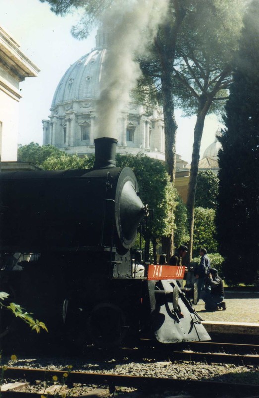

E questa è una mia foto col "Cuppolone" di San Pietro di quasi vent'anni fa.
740.436
Ciao da Dario Romani

Re: Locomotiva Gr 740
Messaggioda Dario Romani » 21 set 2011, 13:29
La foto è proprio mia e forse la più bella che ho fatto e la posto solo quì in esclusiva per ferramatori.it.
Era in occasione del treno del centenario della Roma Viterbo organizzato dal DLF di Viterbo, con entrata in Vaticano, qualche anno fa.
Faccio mente locale per la data poi la scrivo.
