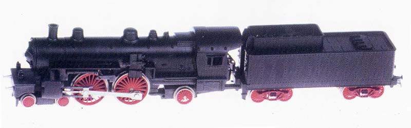

Messaggioda trenino47 » 1 feb 2021, 23:22
Dopo molti anni finalmente sono entrato in possesso della L SP/r.
E neanche di una qualsiasi, ma proveniente dalla collezione privata del grande S. BEVINI, emerito tecnico della Rivarossi.
(collocata foto migliore)
Ultima modifica di trenino47 il 2 feb 2021, 12:08, modificato 1 volta in totale.

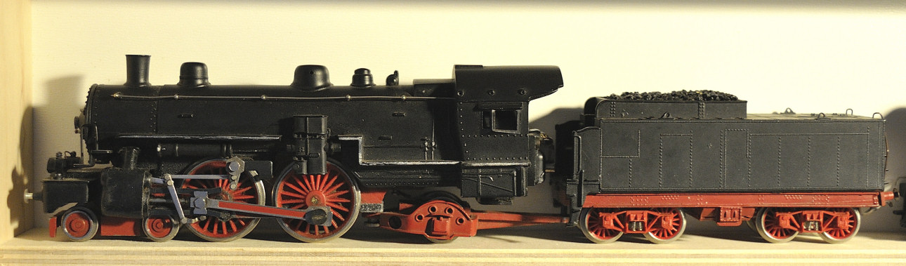

Messaggioda trenino47 » 1 feb 2021, 23:36
E' arrivata dalla stessa fonte anche la L 221/R altro mio grande amore.
E' un modello che ha una particolarità mai vista prima (almeno da me): il bordo del praticabile non è come al solito di color rosso, ma ARGENTO.
Ne sapete qualcosa? Mi piacerebbe conoscere il perché.

Messaggioda giorgio15 » 2 feb 2021, 16:01
la 221 è strana ,sembra una delle prime (ruote carrello anteriore piene) ma ha il tender del 59 60

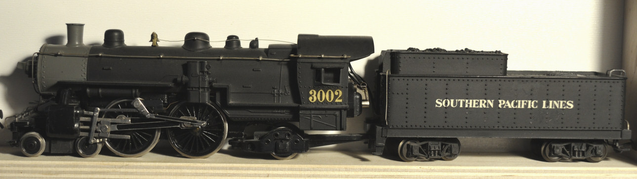

Messaggioda andrea_fs » 3 feb 2021, 15:40
Ciao, complimenti per le due loco, io ho da poco acquistato una SP/R (ne parlo qui: search.php?st=0&sk=t&sd=d&sr=topics&author_id=3219&start=25 ) Mancorrenti sulla cabina, numerazione 3002, carrelli del tender in zama, tutti elementi che la collocherebbero tra il '54 e il '56, ma il motore è successivo, è l'SFN 1677. Per la 221 ti direi che il colore argento sui praticabili sembra essere aggiunto successivamente, mentre le ruote piene (posto che non sia stato cambiato il carrello) sono state comunque utilizzate ancora per qualche anno, dopo il '54. Da quello che mi sembra di vedere dalla foto, non dovrebbe avere il terzo faro, e monta i fanali (illuminati) più grandi, ma i respingenti anteriori sono quelli molleggiati tipici del '52/'53, fissi tipo 740 posteriormente, il tender è quello utilizzato negli ultimi anni di produzione. Come per la SP il motore non mi sembra l'SL 592 – SFN 736, ma il successivo SFN 1677, ovvero quello adottato dopo il '56. Noto anche che al posto del dado sulla ruota motrice lato cabina, in corrispondenza della manovella, c'è una vite (come nella 691 Cosmo o nel disegno sul catalogo del '58 http://www.rivarossi-memory.it/Catalogh ... o_1958.htm . Se hai voglia di aggiungere qualche foto si può capire meglio la provenienza temporale di questi modelli. Aggiungo che proveniendo da una collezione di un ex tecnico RR, come scrivevi, può darsi benissimo che egli stesso abbia aggiornato/modificato alcune parti delle loco, a suo piacimento o per necessità (peste dello zama), visto che in entrambe riscontro caratteristiche apparentemente incompatibili, temporalmente, almeno da quanto ne so, ma che in ogni caso nulla tolgono alla bellezza e originalità delle stesse. Personalmente proverei a levare l'argento dai praticabili della 221, (polish non abrasivo per auto) ripristinadoli in rosso o al limite lasciandoli neri, se non sei pratico di vernici e pennelli. Due splendide locomotive, emozionanti, sia statiche, il solo maneggiarle, sentirne il peso, ammirarne la finezza dei dettagli, sia dinamiche, una vera bellezza vederle (e sentirle) scorazzare sul plastico, -4- [09.gif] Andrea

Messaggioda trenino47 » 3 feb 2021, 18:54
Carissimo, sono in grado di assicurarti che l'argento è originale e non sovrapposto. Ho già verificato con lente potente come l'argento sia parzialmente cancellato in numerose porzioncine del praticabile, che non presenta il minimo segno di abrasione.
Per l'incongruenza temporale sono d'accordo e forse la causa è proprio da ricercare nella "peste" della zama, che forse costrinse il mitico Bevini a fare qualche adattamento, ma a me personalmente non interessa minimamente: così è arrivata e così, con orgoglio, me la tengo.

Messaggioda 3-nino » 3 feb 2021, 20:44
Trenino le locomotive sono belle e se la provenienza è Bevini ,vanno lasciate così come sono. Di 3000, e di 221 "normali " ce ne sono molte. Di Bevini probabilmente solo quelle. Peraltro hai posto delle domande sulla 221, a cui credo sia possibile dare una risposta. La locomotiva è una seconda versione del 57, le ruote del carrello piene sono incongrue ma possibili. Il tender è quello della 740 con telaio in zama. I carrelli credo siano stati sostituiti con quelli in plastica, cosa del tutto plausibile causa peste. La carrozzeria della locomotiva è della 3000 ( non della 221), che ha i praticabili neri. L'argento è stato spennellato a mano per abbellire . Che sia una 3000 lo dimostrano i fori per i mancorrenti che risalgono sul tetto della cabina della 3000 ma non della 221. Sono persuaso che se trenino guarda sopra la caldaia troverà probabilmente anche il foro per la campana. L' unico vero problema a cui cercherei di porre rimedio è l'incidente dovuto ad incatastamento del biellismo della distribuzione con la bielletta defunta ed eliminata assieme al ginocchio attuatore. La vite a" legno" testimonia che quella originaria , allentata, è stata sbarbata e perduta ( accadeva ahimè ), e probabilmente anche la ruota ne è stata danneggiata. 3.nino
