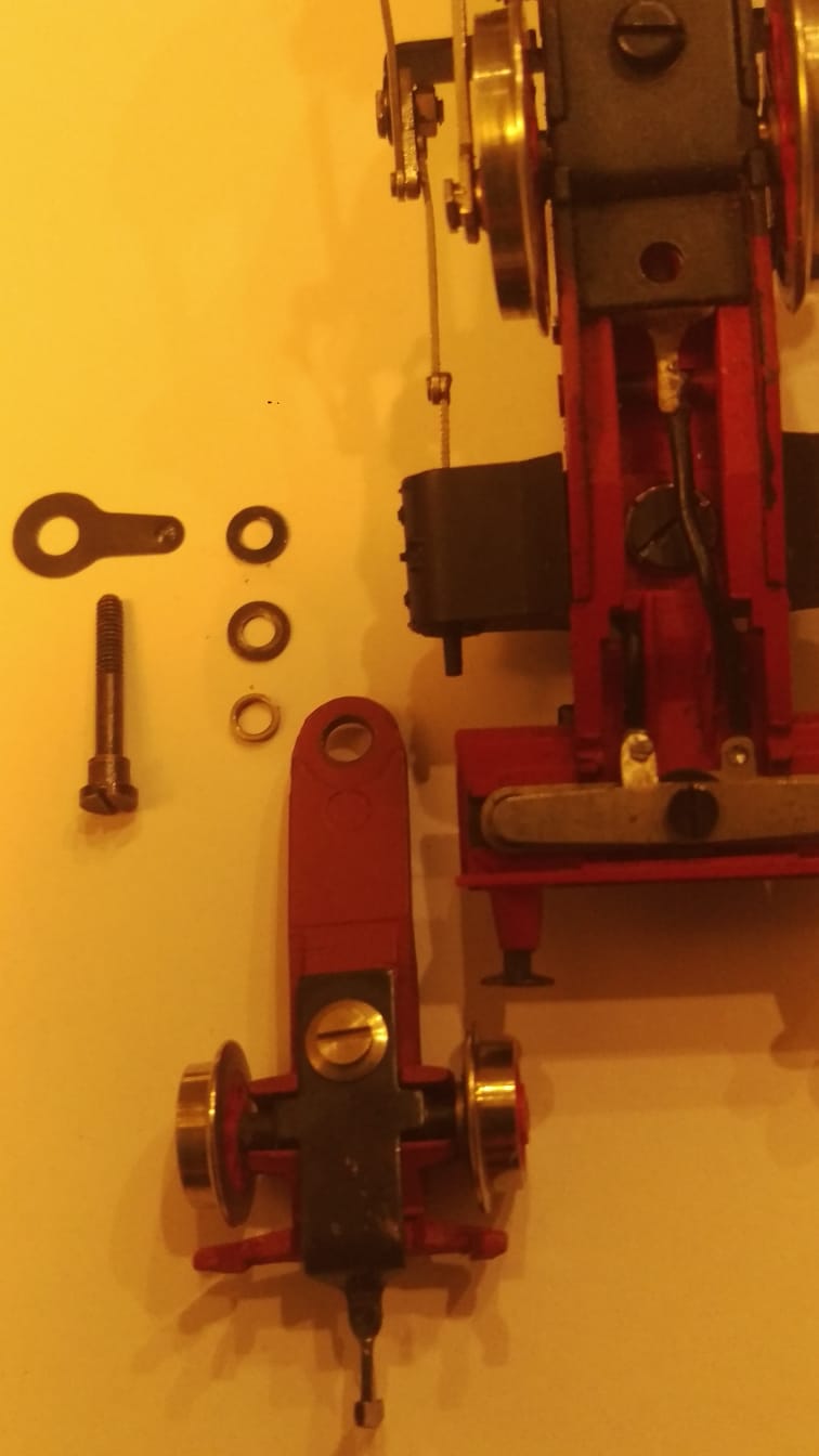

Ciao a tutti.
Per effettuare la riparazione delle scalette del mio modello Gr 625 164 ho provveduto a separare il telaio dalla carrozzeria servendomi delle istruzioni a mia disposizione (catalogo ricambi 1963, 1966, 1979, istruzioni modello 1120 - 625-316, istruzioni modello 1170 - 625-032, istruzioni modello L 625/R). Dato che il mio modello ha i mancorrenti anteriori in un pezzo unico, ritenedo fosse il modello "L 625/R", ho effettuato, come richiesto dalle istruzioni, lo smontaggio del carrello anteriore. La manovra, oltre a rivelarsi inutile al fine della separazione del telaio dalla carrozzeria, mi ha messo in crisi in quanto dalla smontaggio sono venuti fuori i pezzi che si possono osservare nella foto allegata.
Al momento non dispongo delle istruzioni relative al modello 625-164 e quindi non sono in grado di sapere se il carrello è originale, ma di certo non è quello che risulterebbe dal foglio istruzioni della 625/R che dovrebbe prevedere solo una vite di fissaggio con la relativa rondella (forse?). Solo nelle istruzioni del modello 625 032 compare la rondella con forma eccentrica e un distanziale ma i mancorrenti sono in due pezzi separati.
Le mie richieste a questo punto sono due:
1) qualcuno ha l'esploso del modello 625 164?
2) qualcuno mi sa indicare la procedura corretta di montaggio del carrello con i pezzi presenti nella mia foto e spiegarmi la funzione dei vari pezzi ?
Relativamente alla richiesta n.2 preciso che i diametri interni ed esterni non consentono l'individuazione di una sequenza di montaggio univoca (ad esempio il distanziale non entra nel foro presente nel carrello). Vorrei inoltre conoscere la funzione della rondella eccentrica che presenta un rilievo all'estremità come se si trattasse di un fermo del tipo a molla che dovrebbe quindi avere un riscontro dentro il carrello o un una parte del telaio.
Grazie a chiunque fosse in grado di darmi delle risposte precise.
Elio Cammarata

Solo due domande:
- Le due rondelle nere sono in metallo o in fibra (cioè isolanti)?
- Dovrebbe esserci un dado esagonale per il bloccaggio della vite
Massimiliano ha ragione circa lo scopo della "rondella eccentrica".

Messaggioda elio » 12 nov 2018, 16:19
Grazie per le sollecite risposte.
Rispondo ad entrambi.
Le due rondelle nere sono metalliche, così come il distanziatore. Nella parte del telaio verso la caldaia c'è il dato esagonale in cui si impegna la vite nera lunga per bloccare il carrello.
La ruota di sinistra del carrello presenta effettivamente il disco metallico per la presa di corrente ma non c'è modo di trasmettere la corrente così prelevata alla "molla prendicorrente", da me impropriamente chiamata "rondella eccentrica", perchè il carrello è di metallo ma verniciato di rosso, quindi non può essere un conduttore efficace; inoltre l'assale del carrello, cui il disco trasmette la corrente presa dal binario, non ha nessuna "molla" per trasmetterla al carrello stesso, quindi non può trasmetterla a sua volta alla "rondella eccentrica". Credo invece di capire che quest'ultima serva a predere la corrente dalla ruota sinistra dell'assale anteriore che dovrebbe essere a massa con il telaio della loco.
Nel catalogo del 1963 si vede effettivamente una sporgenza dal carrello verso l'assale in questione che sembrerebbe la mia "rondella elastica".
Se è così credo di aver capito la sequenza di montaggio anche se rimane il dubbio di dove posizionare le due rondelle (perchè due?).
Attendo le vostre gradite osservazioni
Elio

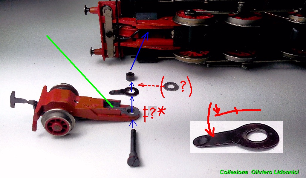

Messaggioda Oliviero Lidonnici » 12 nov 2018, 20:22
Stavo preparando gli schemi per rispondere ad Elio mentre si è inserito Nino: argomento molto interessante ma che richiede una valutazione ponderata e non meriterebbe una risposta affrettata. Cionondimeno (studierò in seguito l'argomento) rispondo prima all'amico Nino con quella che è stata la mia esperienza (pratica): la L625/R è stata la mia quarta locomotiva (dopo Calimero, L835[1958] e Le636)- Acquistata nel 1959 (prenotata in negozio al momento della presentazione in catalogo. A parte il bissel che si è sbriciolato negli anni '80 ed ho sostituito, prima autocostruito in ottone saldato, poi sostituito con un recente ricambio, è la locomotiva che più ho utilizzato: ho solo sostituito i carboncini consumati, non mi ha dato mai problemi e funziona ancora perfettamente :D
TORNIAMO all'argomento base

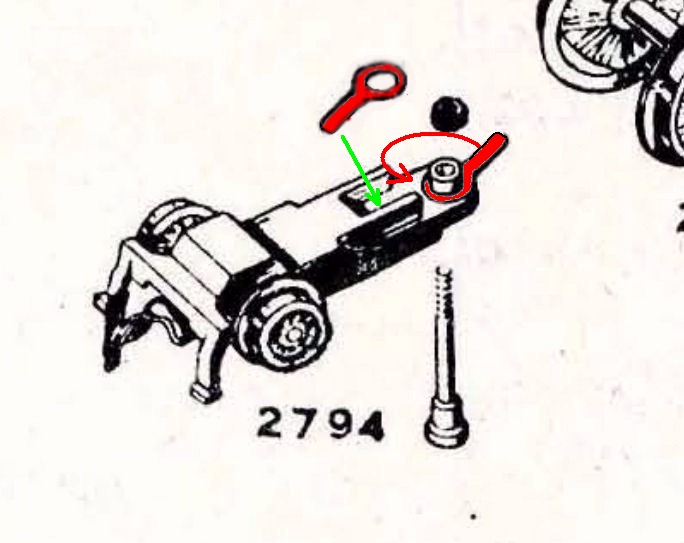

Non mi risulta presenza di rondelle c'è solo vite con dado, linguetta prendi-corrente e spaziatore.
Attenzione che il disegno sui ricambi è sbagliato!
Particolare della scheda RR parti di ricambio
La rondella-linguella prendi corrente è disegnata al contrario!

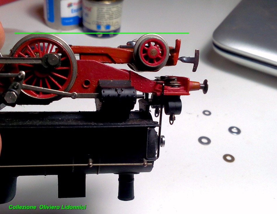

Ecco la disposizione delle componenti: le frecce blu indicano la sequenza di montaggio se il carrello è originale o comunque riprodotto esattamente: nell'ipotesi lo spessore dell'anello di zama, fosse più sottile dell'originale (e solo in questo caso!) si potrebbe inserire una rondella (foro largo di almeno 3 mm!) tra spaziatore e linguella [frecce rosse]
Per migliorare la spinta verso il basso del bissel conviene piegare (pochissimo!) verso il basso la linguella. Inoltre occorre grattare la vernice rossa all'interno dell'incavo del carrello (freccia verde)
Una volta rimontato, la spinta della molletta dovrebbe contrastare la gravita (locomotiva capovolta) mantenendo le ruote su un piano ideale:
Controllare comunque che il carrello possa ruotare e "dondolare" verticalmente senza sforzi.
Nota: stringendo la vite controllare che la linguella rondella circondi liberamente la sezione maggiore della vite e non venga bloccata dal dentino formato dai diversi diametri della vite.
