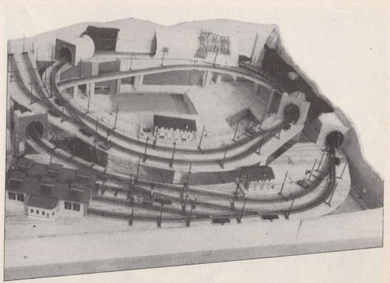

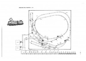

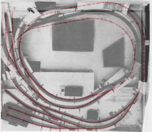

salve a tutti ,e' un po' che sono assente sul forum, per lavoro, e mi assenterò' ancora, ma nei minuti liberi, sfogliando il MANUALE DEI TRACCIATI,a riguardo del plastico delle curve, mi sono accorto di un particolare, che non avevo mai notato in tutti questi anni......esattamente che il convoglio nella foto ,come lunghezza non può' starci nel raddoppio di binario, e che appunto ci sono discrepanze tra foto e disegno del tracciato, magari voi ve ne siete accorti......forse.....in tutti questi anni,io no.....ecco le foto (si capisce chiaramente che 6 vagoncini da 10cm circa caduno+ loco sembra una 625,intotale e' circa 80/85 cm, mentre nel disegno ci sono solo 70 cm massimo di binario disponibile), ovviamente si nota che i 2 scambi sono vicini, mentre nello schema sono divisi da una curva, sembra una RC120.ciao a tutti,Jurghens

L'avevo notato da parecchi anni ... probabilmente nel passare dal progetto all'esecuzione si sono voluti allungare i binari della stazione superiore, tanto più che quel tratto in curva di cui parli alla fine del tuo post per l'esercizio ferroviario non dice nulla, è solo imposto da vincoli di tracciato.

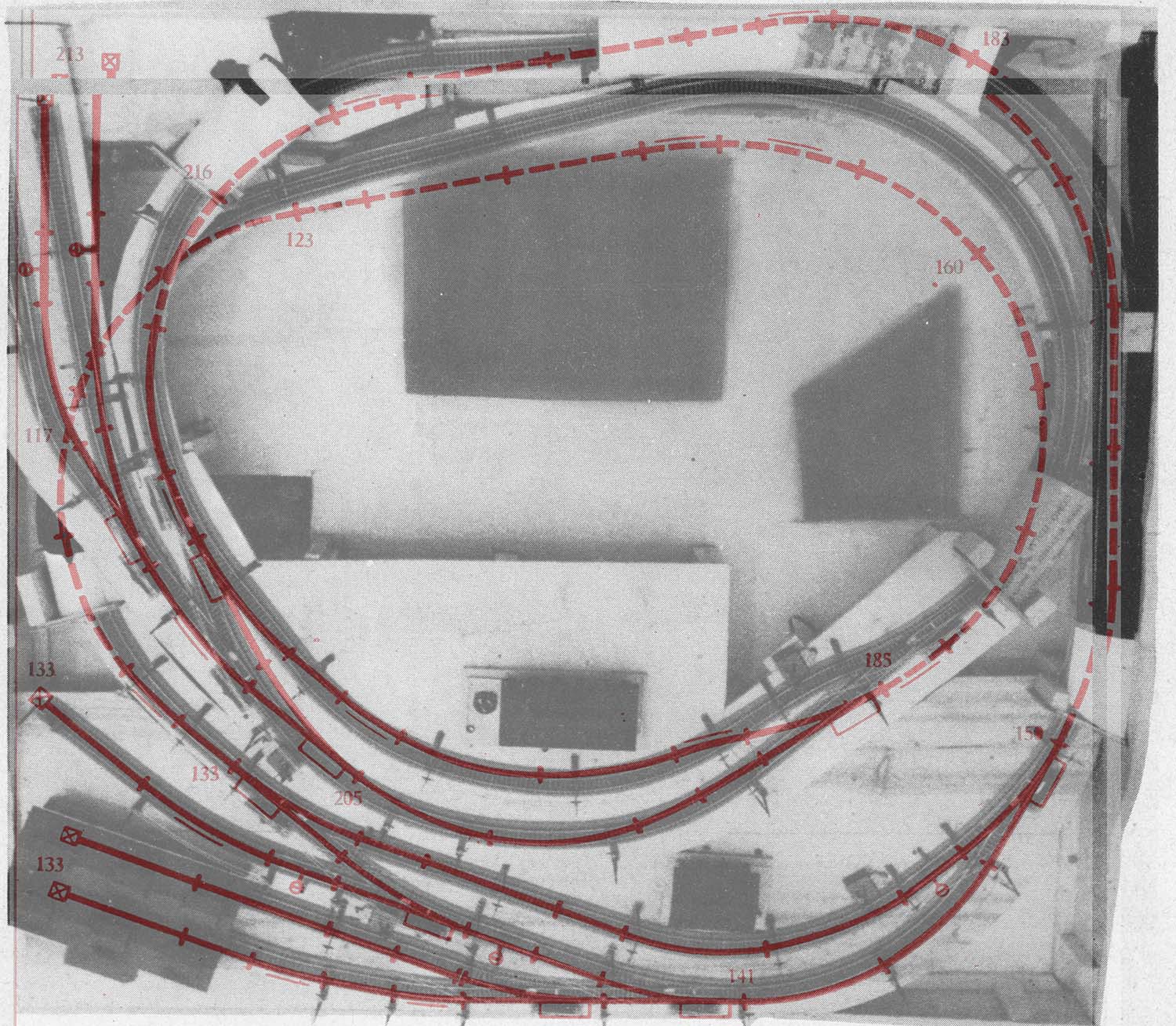

Comunque credo possa essere interessante un'elaborazione che avevo fatto molto tempo fa, proprio per studiare le differenze tra tracciato in disegno e in foto. A proposito delle fotografie, il lavoro di individuazione, a partire da esse, degli elementi di binario usati non è facile poiché occorrerebbe mettere anche in conto le deformazioni prospettiche. E non parliamo del fatto che RR, nei suoi plastici, non credo si sia mai vietata l'uso qualche spezzone di binario "ritagliato" secondo bisogno!

Messaggioda Karolus » 12 lug 2018, 8:34
Ora che riguardo quest'immagine, mi accorgo che le differenze sono notevoli, anche nei tratti in galleria! Evidente conseguenza della riprogettazione della stazione superiore.
Non so per quali motivi il tracciato in galleria più in alto appare "spezzato"; ma traslandolo verso il basso di poco va ad unirsi al rimanente con buona approssimazione.

ottima osservazione....verissimo,complimenti!!!

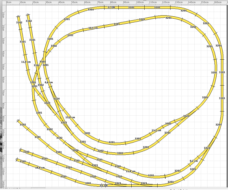

Anni fa avevo pensato di costruire il plastico delle curve ed avendo notato anch'io le differenze, con l'aiuto del software Railmodeller ho cercato di ricostruire il disegno reale.
Penso che al netto di qualche piccola modifica da me introdotta, quello che ho ottenuto corrisponda abbastanza al tracciato delle foto e che questo si possa chiudere solamente utilizzando dei binari diritti con misure realizzate ad hoc, visibili in alternativa ai codici binario RR nell'immagine che allego.

Messaggioda Karolus » 12 gen 2019, 10:58
Ottimo lavoro, Bruno!

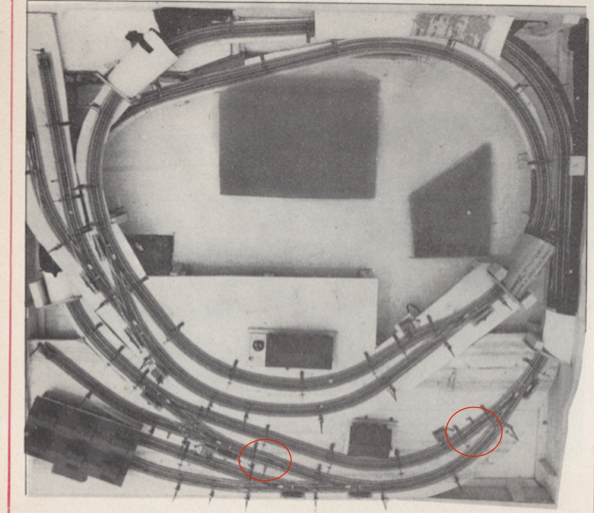

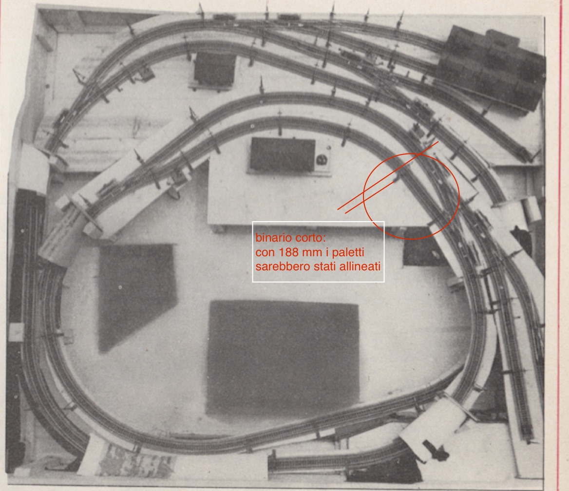

Mi sono appassionato al discorso del tracciato del plastico “delle curve” e aggiungo un po’ di “note curiose”.
La diversità tra lo schema sulla carta ed il tracciato effettivo della stazione superiore l’avevo già notata… nel secolo scorso.
Il manuale dei tracciati ed. 3 me l’hanno regalato nel 1975 ed avevo attenzionato proprio quell’impianto quale spunto per crearmi un plastico.
Mi aveva colpito l’assenza della distinta dei materiali necessari alla realizzazione.

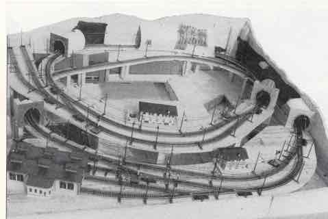

Studiando l’impianto notai che, nella foto dall’alto del plastico in costruzione, una sezione di binario della stazione superiore appariva palesemente più corta del dovuto.
E’ quella che è stata calcolata in 15,9 cm da Bruno con il CAD.
Malgrado la prospettiva la differenza è evidente
Dalla fotografia è impossibile definirne la lunghezza esatta, ma i vincoli di incastro dei paletti della linea aerea lasciano capire una lunghezza sicuramente minore di 188 mm.
Al tempo sorrisi del fatto che, l’assenza della “lista della spesa”, appariva come un consiglio a… non realizzare quell’impianto, perché era necessario segare almeno un binario ed una catenaria.

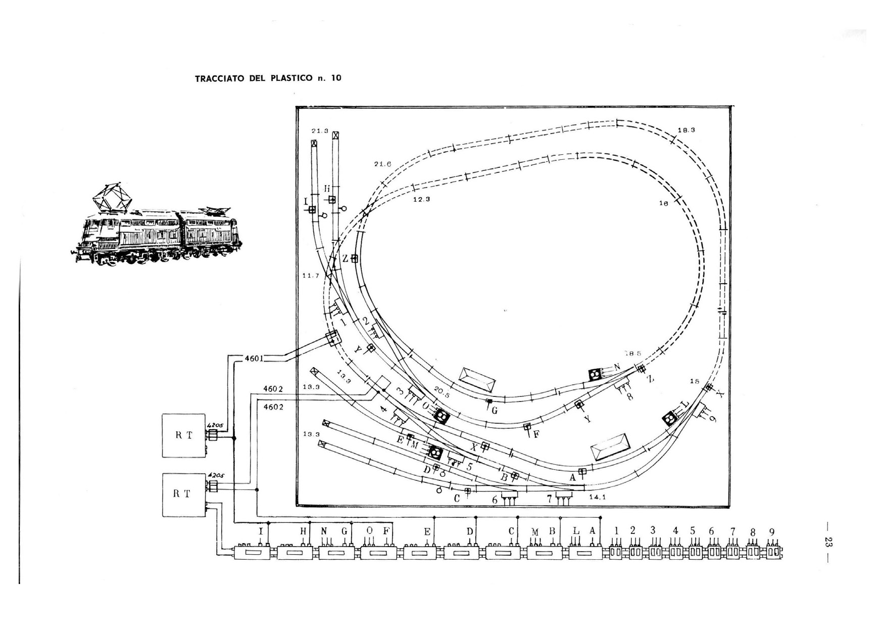

Spulciando su RR Memory (e per questo ringrazio tantissimo la Redazione!) ho trovato elementi utili a tracciare la storia di questo plastico.
Nella sezione “I plastici Rivarossi” è presente l’opuscolo “20 Plastici Rivarossi” ed. Briano, anno 1965.
Il plastico “delle curve” è presentato come “plastico n° 10” alle pagine 22 e 23, questa volta corredato dall’elenco dei materiali, ovviamente relativo alla soluzione con la stazione superiore “corta”.
Inoltre, a pag. 21 è presente l’impianto n° 9, (presente su H0RR nn. 26 e 27 dell’estate 1958), del quale il “delle curve” è dichiarato come l’ampliamento con aggiunta della L.A.
Di questo documento “rilancio” le pagine citando la pubblicazione nelle note.

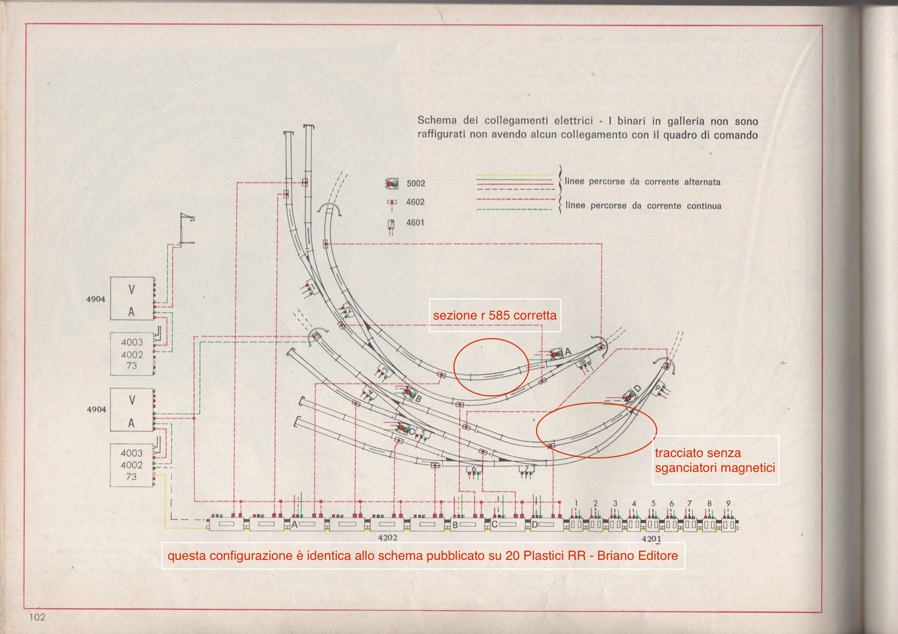

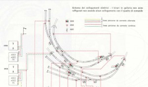

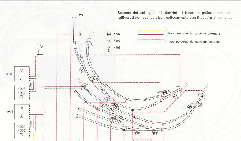

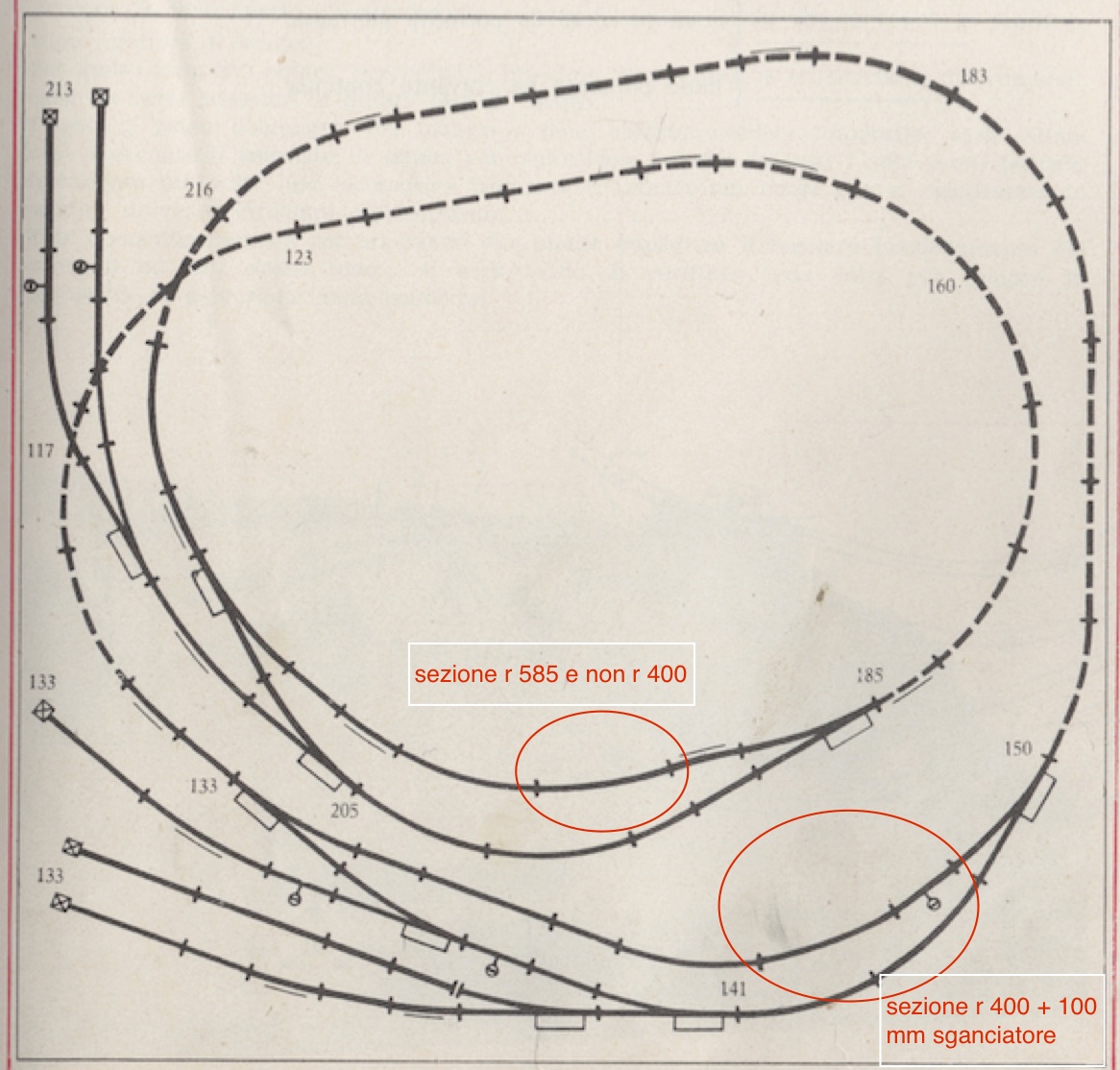

Ulteriormente incuriosito, ho rimesso mano al manuale dei tracciati (ed 3) ed ho trovato una incongrenza, relativa alla stazione inferiore.
Lo schema di principio è diverso dallo schema con i collegamenti elettrici.
Nello schema di principio, oltre ad un errore tipografico (segnalato), la parte di destra del binario deviato è realizzata con una sezione curva r400 ed un tratto da 100 mm con sganciatore magnetico, mentre lo schema dei collegamenti elettrici, evidenzia una sezione e ½ entrambe r 585.
Il bello è che quest’ultima configurazione è quella dello schema proposto sull’opuscolo della Briano editore.
Schema di principio
Schema stazioni corretto
In sostanza mi son fatto un’idea di cosa possa essere successo.
In ordine cronologico.
Estate 1958 – H0RR 26 e 27 – costruiamo un plastico.
Era stato realizzato il “curvino” (lo chiamo così per distinguerlo), semplice e di bellissimo aspetto, con due soli tronchini di scalo, entrambi a sinistra (teneteli a mente).
La forma base della stazione è la stessa della stazione inferiore del “delle curve”, con la sezione e ½ r 585 descritte in precedenza.
1959 – H0RR 40 e 41 (costruiamo un plastico, pubblicati autunno 1960)
Per la Fiera di Milano del 1959, traendo spunto dal “curvino” viene realizzato il “delle curve”.
Probabilmente dovettero allestirlo in fretta e, per questo, iniziarono… i guai.
La prima versione della stazione superiore (corta) non richiedeva binari artigianali, ma non consentiva di fare parata con una locomotiva ed almeno 3 vagoni.
L’allungamento generò la necessità del binario artigianale.
Non era finita qui.

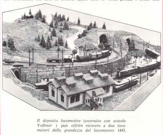

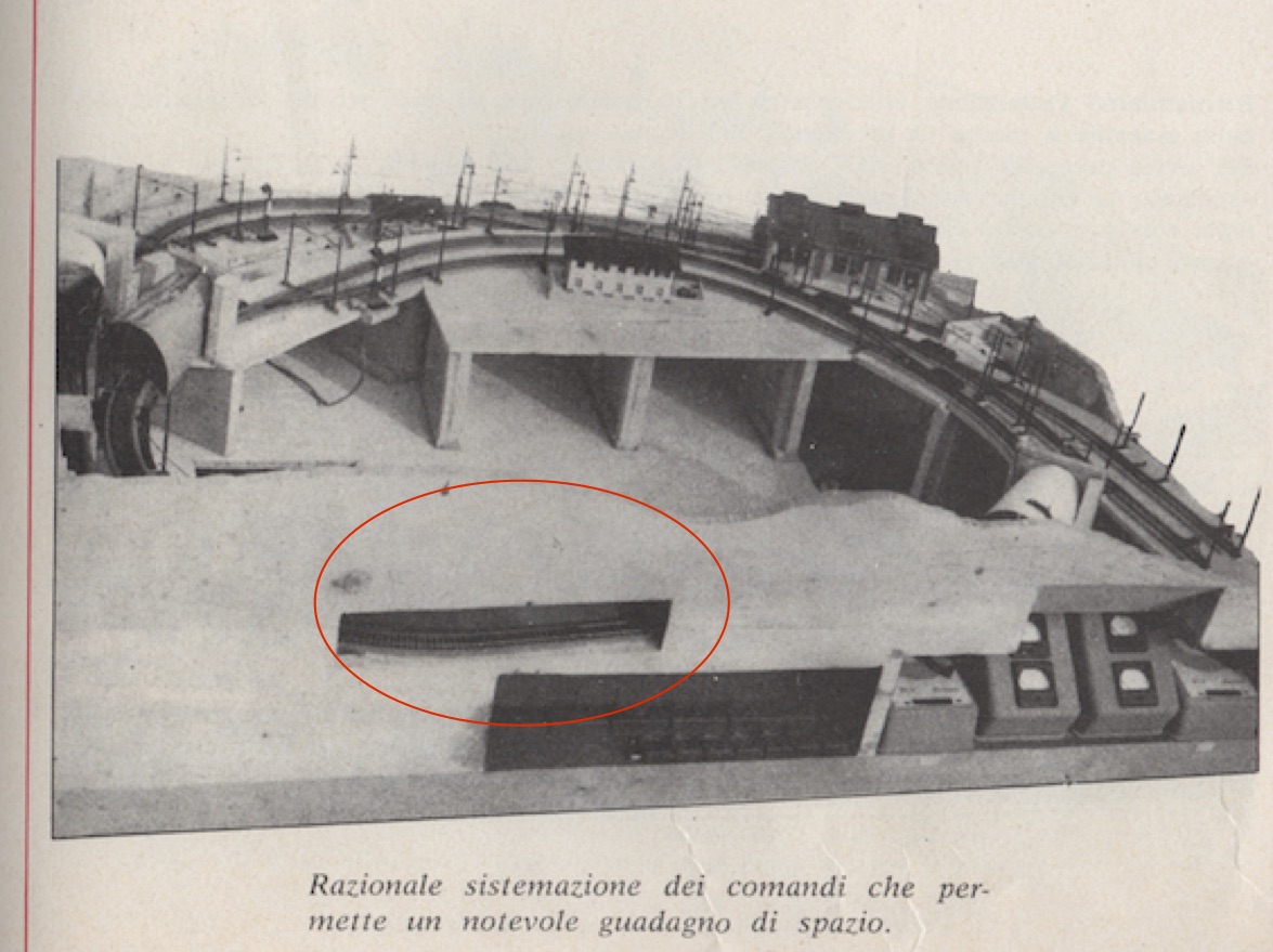

L’installazione della rimessa delle locomotive richiese l’inserimento degli sganciatori magnetici sui binari di corsa della stazione inferiore.
Posizione sganciatori magnetici
Per il binario di corretto tracciato non era un problema, bastava cambiare una sezione rettilinea da 100 mm.
Viceversa, il binario deviato richiese la modifica della curva di destra, che passò da 1 sezione e ½ r 585 ad una sezione r 400 + rettilineo 100 mm con sganciatore.
Così si “sballò” anche la stazione inferiore.
La sezione da 11,8 cm individuata da Bruno poteva essere “parata” con una aggiuntiva da 1,2 cm ed una “tiratina di binario”, lasciando a 100 mm la lunghezza del tratto con il magnete di sgancio.
Per la catenaria, restando il vincolo dell’innesto dei paletti tra le traversine, avrebbero modificato quella dello scambio di sinistra, risaldando il ramo deviato più avanti di 12 mm.
Del resto, le “tirate di binario” c’erano per forza.
La fotografia del retro del plastico evidenzia il binario un po’ inclinato (sembra meno di 10 gradi), mentre sul fronte i due scambi in primo piano sono paralleli al bordo del tavolo ed il binario sullo sfondo è quasi parallelo alla fiancata.
Il binario inclinato visibile sul retro
Gli scambi in primo piano sono paralleli al bordo tavolo
