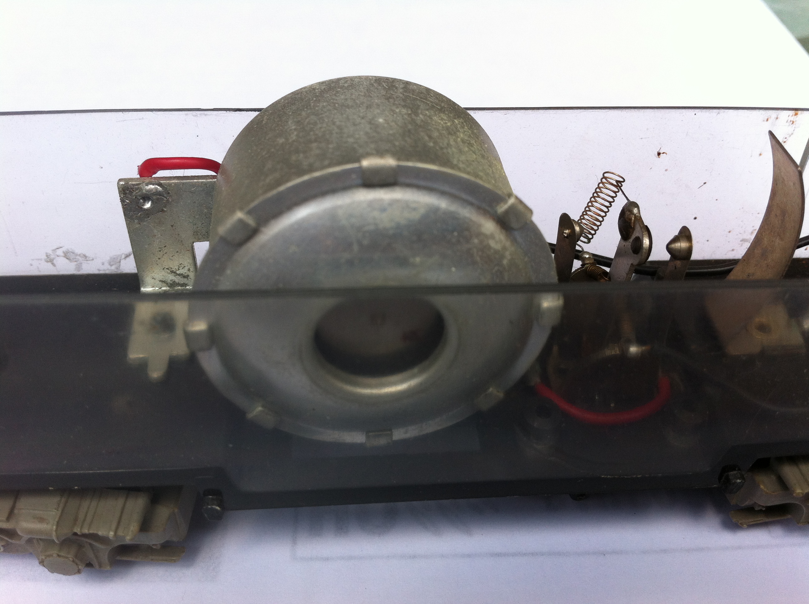

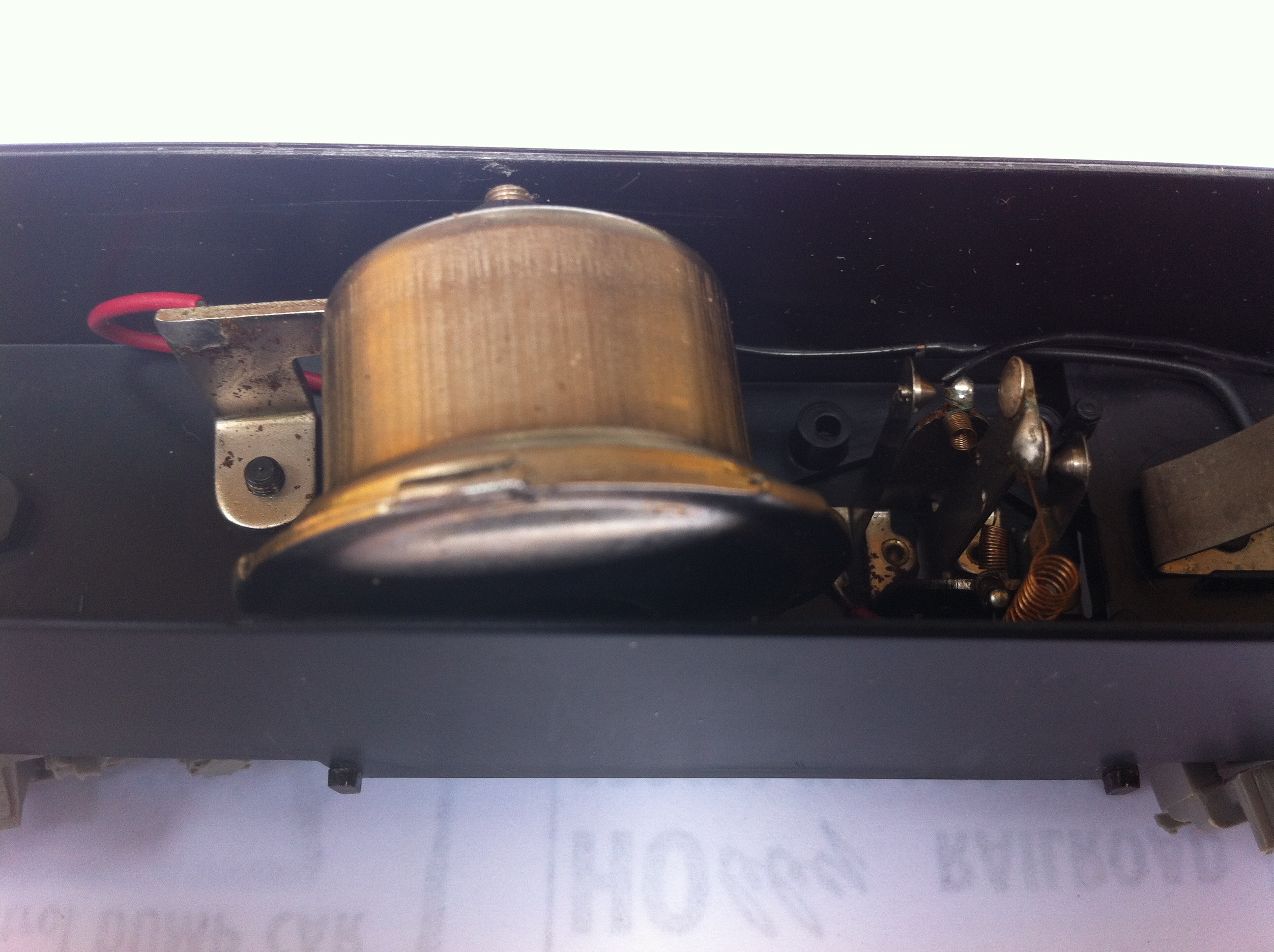

Scusandomi per il ritardo, ho aperto alcune unità B della Fairbanks Morse e ho alimentato il "cicalino". Ho provato varie unità senza modificare le tarature del cicalino. Anzitutto ho scoperto che esistono fisicamente due versioni del cicalino, una di produzione vecchia e una di produzione più tarda e che ogni versione produce un suono decisamente diverso dall'altra. All'interno di ogni versione vi possono essere delle lievi differenze ma fondamentalmente il suono prodotto è sempre lo stesso. Questa è la versione vecchia:
Questa versione appare nelle prime FM, nel TEE Breda e nella Krauss Maffei; il suo suono è quello che è stato definito "una pernacchia".
Nelle FM di ultima produzione appare un cicalino diverso:
Il suono di questa versione è decisamente più alto e simile a quello di iname1030 il cui cicalino è proprio di questo tipo. Questo confermerebbe sia i ricordi di Tricx e Massimo sia quello di karolus sulla sua FM.
