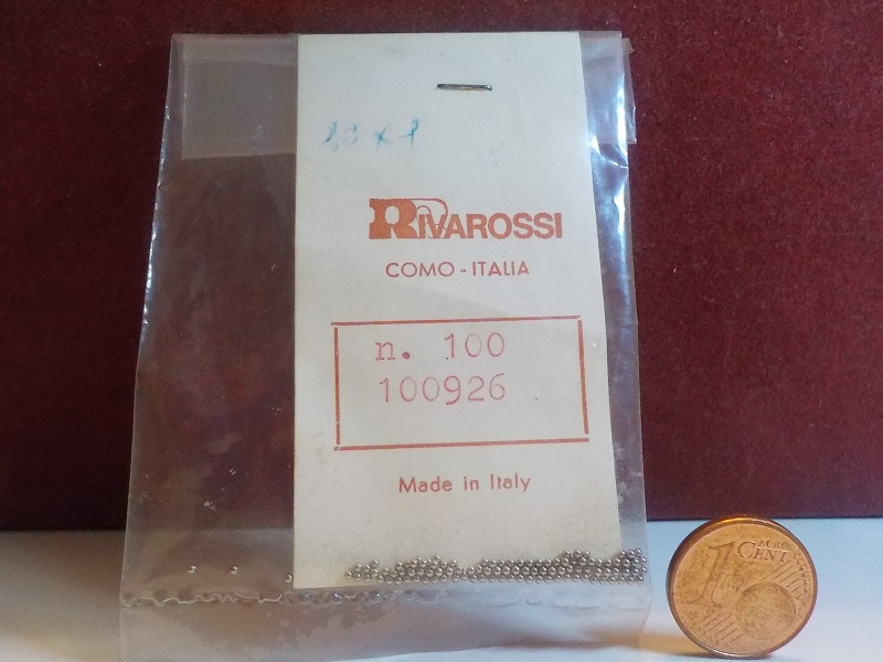

:shock: ma le sferette per i motori a pallini sono piccolissime !!
TRA I vari ricambi di magazzino che acquistai (per curiosità più che per necessità) diversi anni fa nel negozio jolly giocattoli di Milano vi era questa bustina di sferette originali RR ,IO IN VITA MIA NON HO MAI OSATO APRIRE UN MOTORE RR combinerei solo disastri , ma come erano minuscole queste sferette!! com'era possibile contarne 100 per ogni bustina ? doveva essere un incubo.....(x)
minuscoli -4- berto75
le sferette per i motori a pallini venivano fornite in bustine da 100

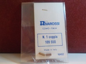

coppia di carboncini per motori rivarossi
