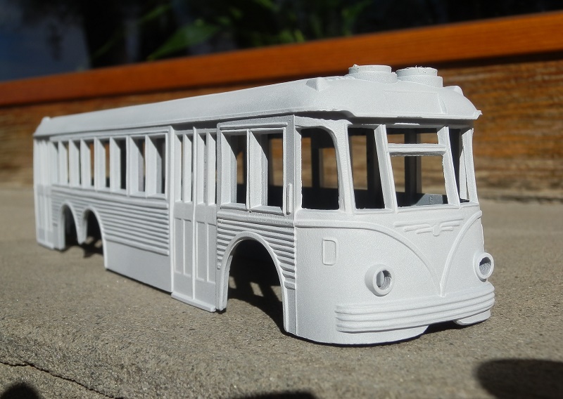

Il Minobus con una mano di bianco ACRILICO pronto ad accogliere la nuova livrea.
Altra domanda: il colore dovrà essere opaco o semilucido?

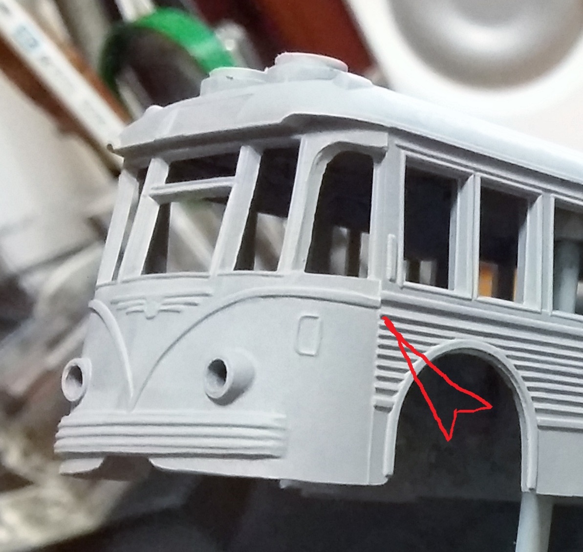

Concordo con te per la bellezza dello stampo anche se osservando bene la carrozzeria si nota sul lato sinistro un disallineamento (vedi freccia nella foto) nella congiunzione fra la fascia curva del frontale e quella rettilinea di fiancata.
disallineamento della fascia
Sul lato destro tale allineamento risulta perfetto (vedi la prima immagine).
E non è un problema solo del mio esemplare, tale disallineamento è riscontrabile su tutti i modelli visibili in rete (digita minibus rivarossi immagini).
Ma questo nulla toglie al fascino che emana questo stupendo modello. :yahoo:

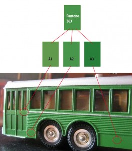

- Rilevo dalla foto alcuni campioni di colore (che non saranno di certo il riferimento cromatico assoluto).
- Grazie a programmi di grafica (sono un grafico pubblicitario) ti indico il Pantone più vicino ai campioni fotografici A1 - A2 -A3)
- Con il Pantone potrai avvicinarti (ripeto solo avvicinarti) allo spirito del campione originale nella preparazione del colore (sarà necessario comporlo attraverso mescole)
Considera che anche un campione originale ed integro avrà subito alterazioni cromatiche nel tempo e che dunque non sarà assolutamente possibile avere una tonalità assolutamente perfetta di riferimento.
In questo caso io agirei successivamente così: trovo la tonalità "spiritualmente" più simile agli originali, poi la stendo ad aerografo ed infine (e qui inizia la mia pazzia), ad asciugatura completa, passo e ripasso, accarezzando il modello con il panno (meglio con le mani ed i polpastrelli) leggerissimamente (ripeto "leggerissimamente") sporcate ed ingrassate (poco!!!) della tonalità di colore LEGGERMENTE più scura, passando sulle zone più facilmente giunte a contatto con le dita e le mani.
E considera che anche l'argento del tetto e delle modanature contribuirà a confondere le idee agli osservatori! :-P
PS: non fare assolutamente riferimento ai colori pantone stampati con una qualunque stampante su carta. Ricorri al Pantonario, unica bibbia cromatica nel mondo della riproduzione del colore

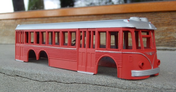

Alla fine ... mia moglie ha deciso ...per questa tonalità di rosso!
D'altronde il colore lo ha preparato lei.
Minobus nella sua nuova livrea rosso argento
Ora devo rifare i vetri dei finestrini :? :? :?
