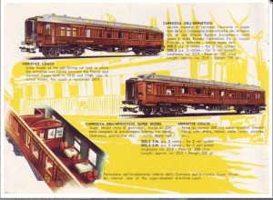

Nei cataloghi dal 1958 al 1961( http://www.train-passion-pocher.com/?p=1262 ) si vedono le illustrazioni dei rotabili alcuni con gancio tipo Rivarossi altri con tipo Maerklin:
è detto genericamente
pocher a.jpg (61.74 KiB) Osservato 12942 volte

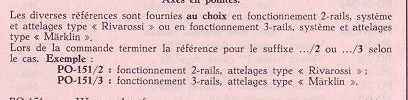

più precise le indicazioni nei listini prezzi del 1958/59
Belgio
Italia (alla luce del listino belga direi tipo 2R Rivarossi, tipo3R Maerklin)

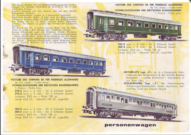

Germania

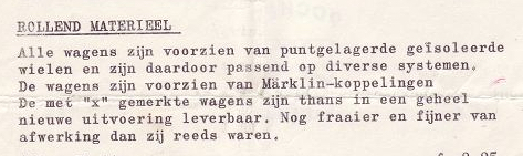

Olanda
Quindi direi che Pocher era in grado di fornire i tre tipi di aggancio Maerklin, Rivarossi e Fleischmann,
quale fosse montato di serie dipendeva, ritengo, dal paese cui fosse destinata la fornitura secondo le richieste dell'importatore/distributore.

- Il listino prezzi belga di Merlotrento indica a chiare lettere la corrispondenza tra ruote isolate con ganci Rivarossi e tra ruote non isolate e ganci Maerklin. Questo sembrerebbe rispondere alla mia domanda iniziale , ma:
- Nella citazione del catalogo tedesco si legge: "Tutti i carri senza indicazione speciale hanno assi isolati. I carri con assi isolati sono consegnabili con ganci tipo Maerklin e in tempi brevi con tipo Fleischmann.
Cosa ne dite? Per favore non obbligatemi a tirare fuori tutti i miei carri Pocher e verificare con il tester se gli assi sono o meno isolati.

Messaggioda merlotrento » 17 feb 2017, 0:17
- Su tutti i cataloghi fino a 1963 compreso tutti i carri ed i vagoni sono mostrati con ganci tipo Maerklin.
sicuro?
http://www.train-passion-pocher.com/index.php/nggallery/les-catalogues-pocher/1958-francaisallemand?p=1262
dal catalogo 1958
e dal 1960
resto della mia

Messaggioda Karolus » 17 feb 2017, 11:38
I ganci RR e Märklin non si differenziavano solo per l'altezza dal piano del ferro, ma anche per il metodo di sganciamento. In quelli RR l'occhiello (o staffa secondo la denominazione NEM) era solidale con un'appendice posta dietro al perno. Quando essa veniva attratta verso il basso dal magnete dello sganciatore, l'occhiello si alzava liberando il rotabile dall'adiacente. Nell'aggancio Märklin l'appendice era posta davanti al perno e circa sotto all'occhiello, cosicché era l'azione meccanica di una barretta orizzontale, parallela alle rotaie, che innalzandosi provocava l'innalzamento dell'appendice e con essa dell'occhiello.
In fotografia questa differenza è quasi sempre ben visibile; i disegni ... sono disegni e infatti in quelli riportati da Merlo si vedono sia ganci tipo RR (carrozza dell'armistizio, carrozza DB verde e carrozza letti), sia qualcosa di poco chiaro: che tipo di aggancio ha la carrozza DB blu?
