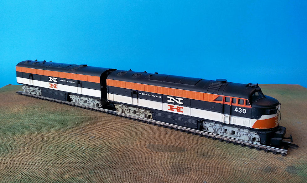

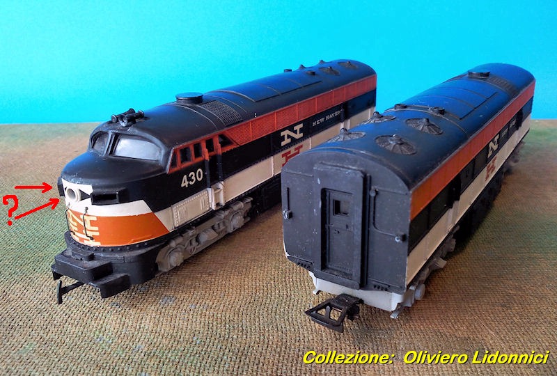

Ho recentemente acquistato una FM New Haven in ottime condizioni (senza scatola) ma ho un paio di dubbi da risolvere.
La cabina ha i vetri ai finestrini ma non al fanale e alle targhe luminose
Prima domanda è il mio esemplare che manca dei suddetti particolari oppure non erano previsti su questo modello RR?
ritenevo del 1964 il modello che ho acquistato....
Ma l'unità B è corredata di sirena

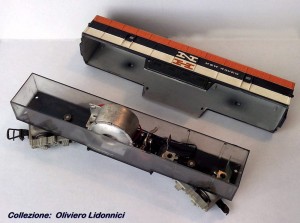

Unità B (New Haven) aperta

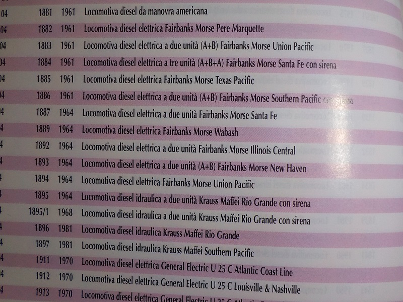

Ora su RRM per l'art. 1893(A+B) del 1963 non è citata la presenza della sirena

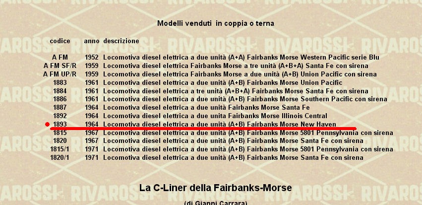

Allora forse il mio modello è stato composto con una singola (A) poi completata con una B acquistata a parte?

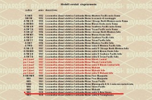

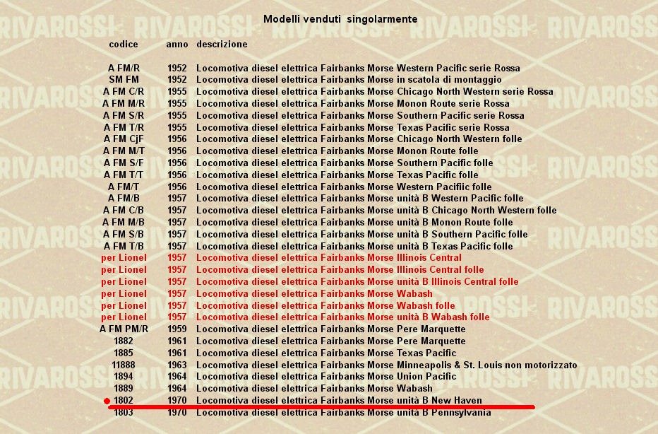

Però nell'elenco dei modelli venduti singolarmente non c'è una FM New Hawen "A".
C'è solo l'unita "B" art.1802 del 1970 (comunque anche qui non è presente la sirena)
Seconda domanda: le unità B sono mai state vendute (singolarmente) con la sirena incorporata?
Due precisazioni: il modello singolo (unità A) della FM NeW Hawen non è mai stato presentato a catalogo oppure è una svista della tabella su RRM?
Seconda precisazione: sulla stessa tabella (modelli venduti singolarmente) le due ultime unità B (New Hawen e Pennsylvania) non hanno la dicitura: "folle" come le precedenti (ad esempio: Texas Pacific, Southern Pacific, Wabash e altre). Vuol dire che le suddette unità B (New Hawen e Pennsylvania) sono motorizzate?
Cercando di datare il mio modello in base a quanto detto.
possibilità 1: è un modello nuovo non conosciuto dalla tabella (A+B)
possibilità 2: è l'art. 1893(A+B) del 1964 (in questo caso sarebbe incompleta la tabella che non cita la sirena)
possibilità 3: è un modello composto da due unità acquistate separatamente? (ma in questo caso l'unità A che articolo è ed in quale anno è stata prodotta?)

Allora: i vetri sono solo ai finestrini e non anche al faro anteriore ed ai "number boards".
Quanto all'anno del modello: potrebbe benissimo essere del 1964, come la "mia", che ha anch'essa nella unità "B" folle la sirena.
Però per essere più sicuri, dovresti mostrare la parte inferiore ( carrelli ) della motrice e togliere la carrozzeria per vedere quale tipo di motore monta.

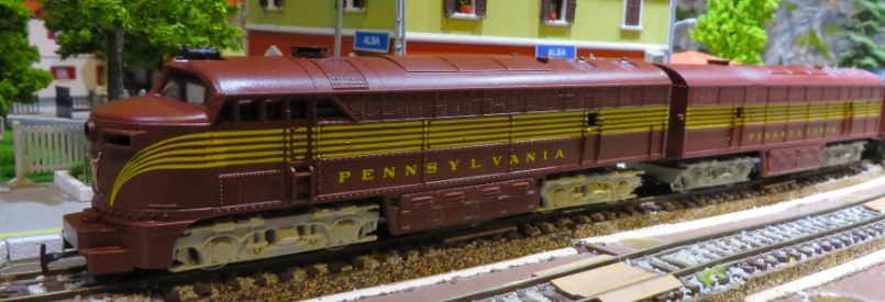

sono d'accordo con Tricx,se posso esserti utile,io avevo e c'el'ho ancora una doppia pennsylvania,del 66(sono sicuro in quanto nel 66 ho cambiato casa e avevo 10 anni)…..e ti posso garantire che non ha vetri ne sui number board ne sul fanale……il motore era quadro,ma poi e' stato sostituito da mio padre, in quanto bruciato,a son di farlo correre,ricordo che la carrozzeria era calda…..??????inoltre aveva(ha) la vite sotto il carrello motore quindi con sfere sul carrello…..e folle con sirena……che non avendo il binario avevo fatto con un cartoncino posato sul binario e colorato….(ndr con colore nero alla nitro o similare non ricordo) non so ,ma sul catalogo del 63 non ce la new haven, ma nel 64/65 si, e c'e' specificato che e' folle e con sirena……..non so se mi sbaglio…..grazie e scusate il disturbo..P.s. non chiedetemi perche sulla foto ce la 5801 e sulla mia no…….Ps 2,ho scritto sbagliato pennsylvania sulla foto…..

La tua Unità doppia NEW HAVEN con sirena nell'unità B credo sia originalissima e si tratta effettivamente dell'art. 1893.
In effetti sul libricino del cinquantenario non è specificato che tale doppia unità sia munita di sirena (VEDI FOTO SOTTO) , ma sul libro Molfa (quello che riporta le foto della produzione GENERALE RR) è specificato che l'unità B è PROVVISTA DI SIRENA.
Buona serata a tutti Berto75
il libretto del cinquantenario non specifica che l'art.1893 è munito di sirena , probabilmente è una svista
Secondo il Molfa questo bel modello è del 1964/65.

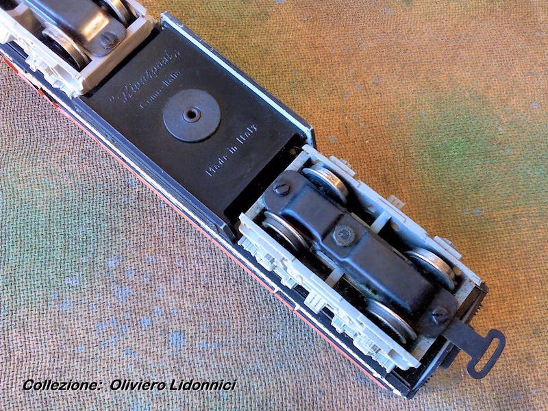

Ecco le foto:
Il carrello motore mostra la presenza della vite con fermo, che dovrebbe nascondere il cuscinetto a sfere libere, in cui ruota l'alberino del pignone-vite senza fine. Si nota anche la scritta a rilievo "Rivarossi" nei tipici caratteri primi anni '60.

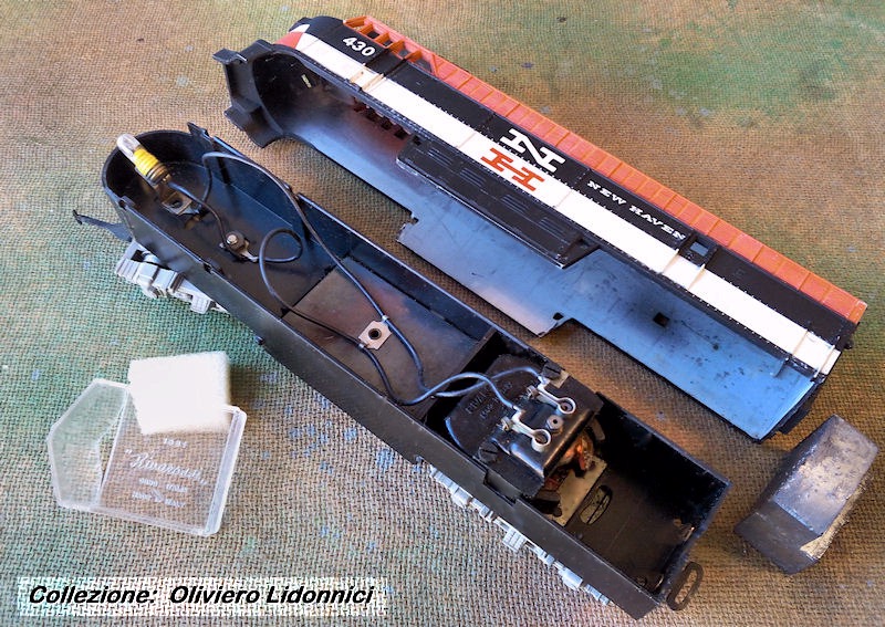

La FM New Hawen aperta, mostra il famoso motore "a pallini", la lampadina del faro. La zavorra posteriore, in zama è stata rimossa per la foto.

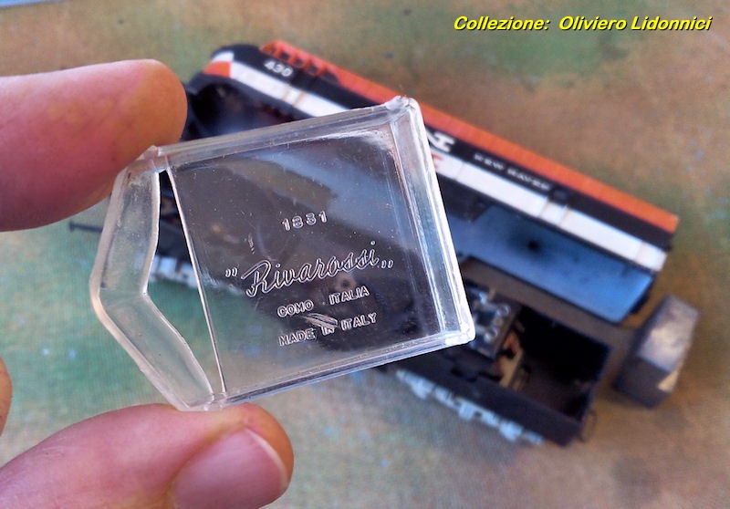

Un particolare interessante: anche l'elemento in plastica trasparente che simula la vetratura della cabina, è caratterizzato dal logo Rivarossi.
un bel modello in condizioni praticamente perfette
