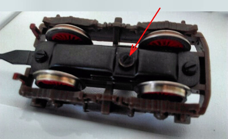

Ciao A tutti. Qualcuno sa dirmi come si rimonta il carrello motore del modello LE424, quello con le sferette? L'ho smontato per pulirlo, da aperto gira, quando lo chiudo con il suo carter metallico si blocca. Sapete anche il numero esatto delle sferette? Sono presenti ovviamente due corone di sferette; quella che penso mi crei problemi è quella verso il carter che ha anche una vite di regolazione con dado esagonale di bloccaggio.

Se il numero di sfere è giusto e si blocca lo stesso, forse potresti tentare di regolare questa vite

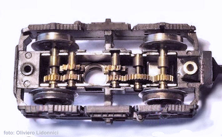

elio ha scritto:Da aperto gira in entrambi i sensi se faccio ruotare il pignone centrale con la punta di un piccolo cacciavite; come lo chiudo le ruote si bloccano e non riesco a farle girare.
Elio
Prova a NON avvitare a fondo le viti del carter e (con prudenza) vedi se gira.
INOLTRE (visto che sembra un comportamento meccanico anomalo) devo farti le classiche domande "stupidine"
A) sei sicuro di aver rimontato gli ingranaggi nel verso giusto?

B) seconda domanda "stupidina": hai montato il carter nella giusta posizione (la vite deve corrispondere all'asse del pignone motore e lo deve "centrare")

PS: controlla che le sedi degli ingranaggi non siano troppo usurate (non devono "ballare") se gli ingranaggi fossero troppo lenti, la trasmissione potrebbe "grippare"
