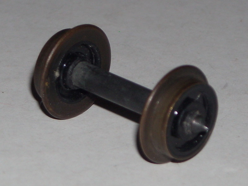

Messaggioda ZGG46 » 21 mag 2016, 8:37
Ecco gli assali originali montati su C Stock/1 e C Reef/2 del 1956.
Gianguido

Aggiungo che anche il caboose semplificato del'54 e quello del '56 montavano i suddetti assali.

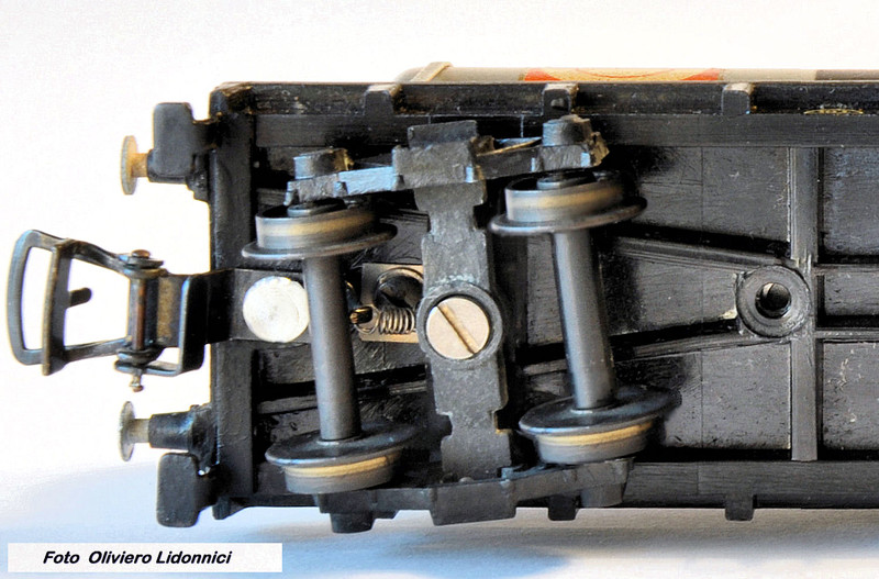

aggiungo che quel tipo di assi (...con ruote piccole) e gli stessi carrelli Archbar, erano stati elaborati a partire dal 1952 ed impiegati in carri di aspetto "europeo" (ovvero muniti di respingenti) ma dotati di carrelli americani. Questi carrelli poi li ritroveremo sui veri carri americani del 1954.
Carrello del carro serbatoio "botte" Esso del 1952
Ipotizzo che questi carri con cassa italiana e carrelli americani fossero un primo tentativo di produrre carri (pseudo)americani, adatti ad essere trainati indifferentemente dalla B&O ma anche dai vari E 626 ed E 424, ecc. Ovvero un compromesso probabilmente accettabile per gli albori del modellismo di quell'epoca.

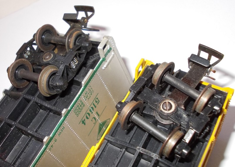

Volevo aggiungere una notazione circa i cerchioni metallici delle ruote dei carri americani, che, fino a poco tempo fa non mi risultava presentassero particolarità di rilievo e che ricordavo generalmente essere di metallo chiaro, insomma color alluminio.
A seguito di acquisti più o meno recenti, ho notato invece che i carri più datati, riferibili al periodo a cavallo anni '50-'60, hanno i cerchioni metalici delle ruote di colore più scuro tendente al giallognolo-bronzo, quasi bruniti.
Sulle prime ritenevo che si trattasse di semplice sporco e/o di patina del tempo. Quindi mi sono messo a ripulire le ruote, constatando invece che si trattava praticamente di brunitura.
Invece i carri successivi, sicuramente da fine anni '60 in poi, i cerchioni (seppure sporchi), li hanno sempre di metallo brillante chiaro.
Magari qualcuno più esperto potrebbe dire se, a parte un impiego di materali (metallici) diversi, si trattasse proprio di una prassi di rifinutura in precedenza paticata e poi abbandonata.

Quando mio padre iniziò a regalarmi trenini tra il 1957/'58 ed il 1961 (materiale che conservo tuttora intatto ed immutato) notai subito che tutti i carri (14) e le carrozze (6) italiane con ruote "grandi", avevano i cerchi metallici in metallo chiaro come le locomotive (5) (diciamo color acciaio-cromo).
All'epoca non avevo alcun interesse per i treni americani.
L'unico carro con ruote brunite (al punto che pensai per anni che fossero in plastica) era il C Bsz del 1957 (botte Shell a carrelli con ruote "piccole").
Quindi queste sono le uniche notizie storicamente certe (oserei dire "certificate").
In tempi molto più recenti ho acquistato parecchie decine di carri e carrozze di tutte le epoche ma non posso essere assolutamente certo della datazione come nel primo caso.
Suppongo di possedere alcuni carri che risalgono al 1952/1954. Se le date sono certe noto che i carri con ruote "grandi" (anche quelli con asse metallico!) hanno cerchi "cromati" mentre i carri con ruote "piccole" sono tutti con cerchi bruniti.
Discorso a parte per i carri americani. Osservando la mia collezione di carri (merci) americani (una sessantina di modelli) ed in base alla ricostruzione della datazione storica (attendibile ma non certa al 100%) ritengo che i modelli abbiano mantenuto le ruote brunite fino al 1963-1965 passando in seguito alle ruote col cerchio "cromato"
Grosso modo suppongo che la mutazione sia avvenuta in concomitanza del passaggio dalle confezioni in cartone rosso con finestra a quelle in plastica rigida.
