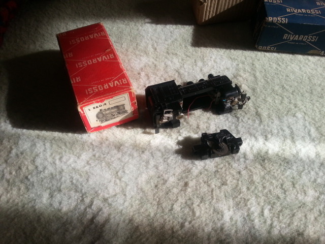

Messaggioda BEO RIVA » 16 mag 2016, 8:16
ciao
ho questa loco di quando ero bambino,era stata modificata da mio padre per usare la terza rotaia (ha il pattino) non in alternata ma in continua,difatti il motore è in continua.il motore non gira,al massimo fa uno scatto e poi si ferma.gli avvolgimenti sembrano buoni,misurati con tester e confrontati con altro motore che funziona sono identici,le spazzole le ho cambiate.è rimasto solo il magnete che dite?
dove si può trovare il motore di ricambio?
grazie
invio delle foto della loco

è un motore vecchissimo il predecessore di quello con i pallini.è formato da un rotore a tre poli,uno statore con chiamiamole ganasce e un magnete.la tensione viene applicata alle spazzole.visto che gli avvolgimenti sembrano integri,le spazzole nuove,le ruote non sono bloccate,mi chiedevo se poteva essere il magnete dopo 50
anni.allego foto motore per sapere dove comprarlo.

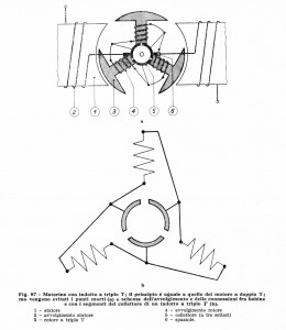

Messaggioda Karolus » 17 mag 2016, 12:46
Può darsi che tu abbia già tenuto conto di quello che sto per dire; ma in questi casi bisogna non trascurare nulla!
Dunque tu dici che "gli avvolgimenti sembrano integri" e che provati "col tester non sembrano interrotti".
da "Motori elettrici di piccola e piccolissima potenza" di M. Bertolini, ed. Delfino - Milano 1963
Lo schema qui sopra, salvo il fatto che il tuo motore ha l'induttore a magnete permanente, dovrebbe riprodurre fedelmente le connessioni del rotore. Come si può vedere, anche interrompendo uno degli avvolgimenti e ponendo i capi del tester ai suoi estremi, passa ugualmente corrente attraverso gli altri due. Bisogna provare tutti e tre gli avvolgimenti e vedere se la resistenza misurata dall'ohmmetro è (circa) uguale: se differisce sensibilmente, uno degli avvolgimenti è interrotto.
Karolus
Messaggi: 369
Re: riparazione loco L B&O/R
Messaggioda Karolus » 17 mag 2016, 13:03
Più precisamente, se tutti gli avvolgimenti hanno la stessa resistenza e sono integri si rileverà lo stesso valore di resistenza tra due qualsiasi settori del collettore; se un avvolgimento è interrotto, misurando ai suoi capi avremo una resistenza doppia rispetto a quella rilevabile misurando agli altri capi.
