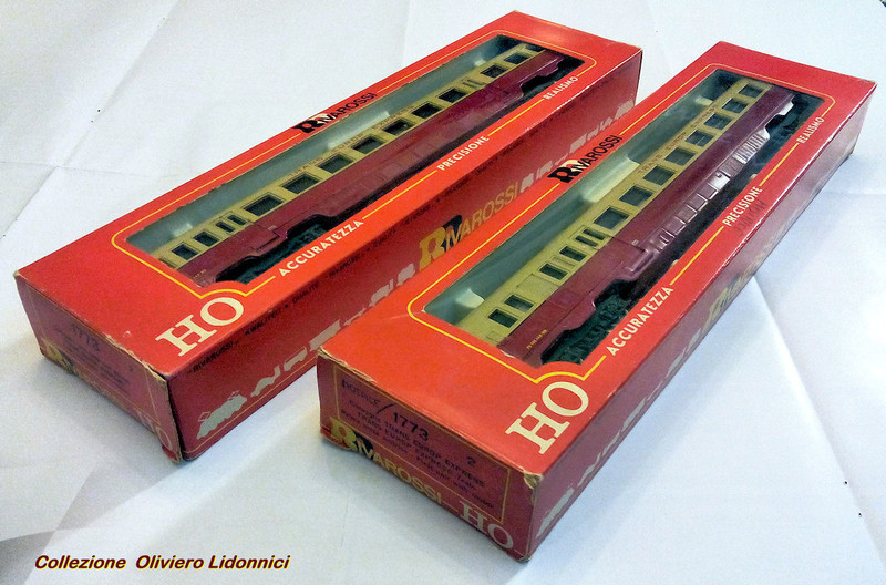

Messaggioda Oliviero Lidonnici » 17 mar 2016, 22:35
Grazie a tutti delle informazioni
Ora l'ho individuato come il TEE FS "Ligure" del catalogo 1977/78

Messaggioda ZGG46 » 20 mar 2016, 20:14
Ciao Oliviero, ci siamo visti oggi all'Aperiscambio. Il TEE 1773/2 con il motore cilindrico esiste almeno dal 1970 in quanto è presente nel catalogo ricambi di quell'anno! La data 12/77 riportata sul foglietto dei pezzi in vostro possesso in questo caso non dimostra la "nascita" di una nuova versione ma forse solo una ristampa del solo foglietto. Comunque sicuramente RR avrà effettuato, tra il 70 e l'85, delle variazioni che non appaiono dai cataloghi e sarebbe interessante sapere quali.
