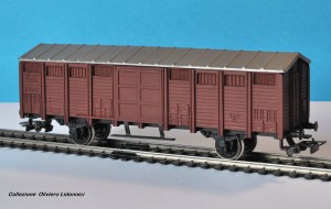

Ho recentemente trovato questo carro della vecchia produzione RR degli anni Cinquanta.
Privo di scatola, sto cercando di datarlo.
Il carro è tipo F 1946 con cassa di color rosso ferro senza scritte bianche (le scritte sono a rilievo)
Respingenti nello stesso materiale plastico del telaio (quindi niente molle e niente alluminio). Nota il respingente di destra ha il piatto piano e quello di sinistra convesso (come al vero). Assali del primo tipo con assile metallico e ruote in plastica (bakelite?- celluloide?-polistirene?)- Agganci con viti in alluminio. 4 predellini agli angoli e 2 lunghi sui fianchi in lamierino tranciato e piegato.
Carro merci chiuso tipo F 1946 (codice CF 1952?)
Suppongo sia "L'ultimo dei primi" ovvero appartenga all'ultima produzione di questo modello (1952-1957) e quindi con codice di catalogo: CF
Mi resta il dubbio riguardo alle scritte a rilievo non colorate di bianco.
Altra domanda: la cassa è in bachelite o in celluloide (sembra che quest'ultimo materiale fosse stato impiegato prima della comparsa del polistirene 1957/58)

Della celluloide non sapevo nulla ... da dove arriva la notizia?
Ma la celluloide è compatibile con uno stampo per bachelite o c'è da fare uno stampo nuovo?
Perchè visto che gli stampi erano costosissimi non mi pare sia sensato farne di nuovi per realizzare pochissimi pezzi
Re: L'ultimo dei primi?
Messaggioda hiawatha » 30 giu 2015, 12:21
Escluderei la celluloide, che già nei primi anni cinquanta non era neanche più usata per le pellicole fotografiche data la altissima infiammabilità. Da dove proviene questa notizia?

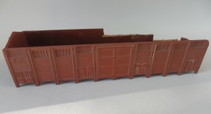

Fra i miei "rottami" ho ritrovato la cassa sinistrata di un vecchio carro merci chiuso tipo F 1946.
cassa sinistrata
Anche questo presenta le scritte in rilevo e le stesse non sono verniciate di bianco.
Dalle rotture si vede chiaramente che trattasi di bachelite.

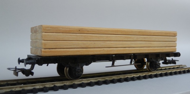

Essendo il telaio mancante di due respingenti molleggiati a suo tempo ne incollai 4 in plastica della RR e, per non buttare via nulla :lol: , sul pianale avvitai un carico di assi.
..... carro trasporto assi...
Mancano anche i predellini frontali e le molle agli agganci.
Oliviero può darsi che il precedente proprietario abbia sostituito i respingenti come ho fatto io !?

No: il carro è perfetto e non presenta nessun rimaneggiamento.
Probabilmente il tuo modello appartiene alla produzione precedente
hiawatha ha scritto:Escluderei la celluloide, che già nei primi anni cinquanta non era neanche più usata per le pellicole fotografiche data la altissima infiammabilità. Da dove proviene questa notizia?
La presenza della celluloide su questo carro è solo un'ipotesi su cui ho posto domanda.

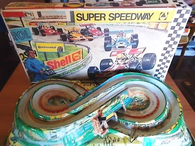

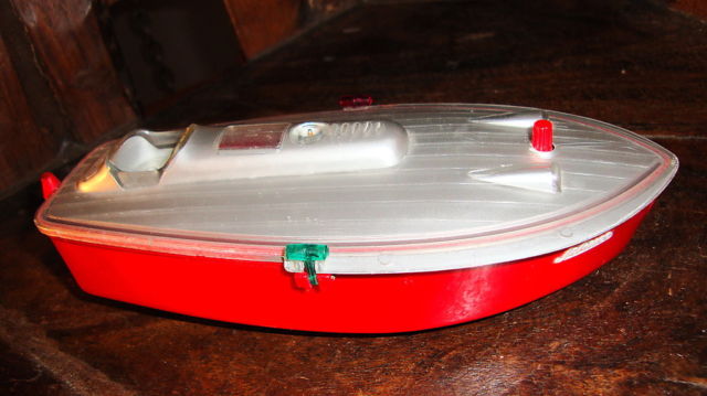

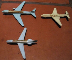

Comunque l'uso della celluloide nei giocattoli anni '50/'60 è conosciuta: le bambole erano solitamente realizzate con questo materiale ma troviamo anche altri giocattoli
Esempi:
Motoscafo Schuco Electro in celluloide (anni Cinquanta)
Aerei INGAP in celluloide (anni Settanta)
Autopista in celluloide TECHNOFIT SUPER SPEEDWAY
Questo non significa necessariamente che RR abbia utilizzato per qualche tempo la celluloide ma non si può nemmeno escludere a priori questa possibilità.
Riguardo all'infiammabilità: anche polistyrene e polistirolo non ne sono esenti.

Quindi non ho mai detto che RR abbia "sicuramente" impiegato quel materiale, dico solo che "non si può escludere a priori" che l'abbia fatto.

Ovviamente tutto è possibile; ma , da vecchio chimico ritengo improbabile l'uso della celluloide as is :-o per la struttura dei veicoli. Essa infatti ha una capacità di flessione che mal si accorda con la struttura rigida dei carri citati da Oliviero. E' più probabile che siano state impiegate resine termoplastiche (x) o miscele oggi sconosciute . Certo una analisi chimica dei rottami di rosgio 47 potrebbe aiutare a capire cosa è stato usato . Ne vale la pena ? visto che vado in pensione il 1° novembre......NON mi offro quale analista.... ) dancing

Vuol dire che ora che ho ascoltato i vostri pareri, chiederò conferma del fatto alla fonte dell'informazione.
