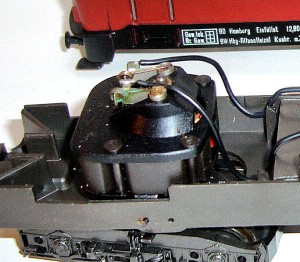

Questo è il motore della V160 DB di Giorgio (Giuliani)
La V160 (articolo 44 del 1968)

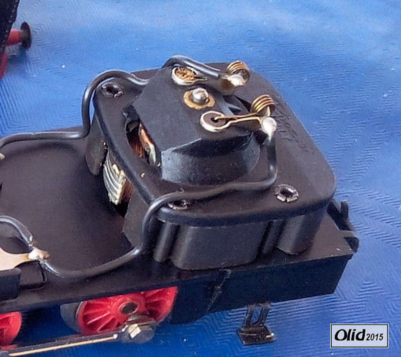

Una immagine del motore (di cui non ho informazioni attendibili)
Questi sono i dati attualmente in mio possesso (tutti discutibili) chi può aggiungere notizie e foto che chiarifichino l'argomento? [lupe.gif]

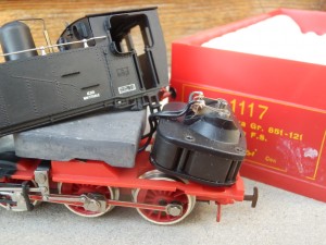

Messaggioda Rosgio47 » 7 giu 2015, 17:22

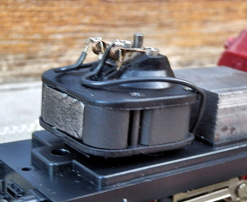

Questo è il motore quadrato presente su una mia 851 121 art. 1117
art. 1117 Gr 851 121 con motore a bronzine quadrato

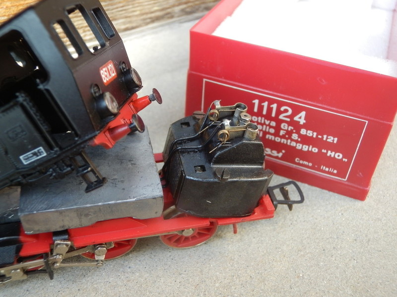

Ho smontato anche l'altra mia 851 121 da scatola di montaggio art. 11124 e :-o con sorpresa ho notato che ha il motore a pallini ma con una particolarità: le espansioni polari sono montate con le protuberanze rivolte verso l'alto.
( nel motore tradizionale tali protuberanze si vanno ad incastrare nella base inferiore del motore).
art. 11124 Gr 851 121 con motore a pallini

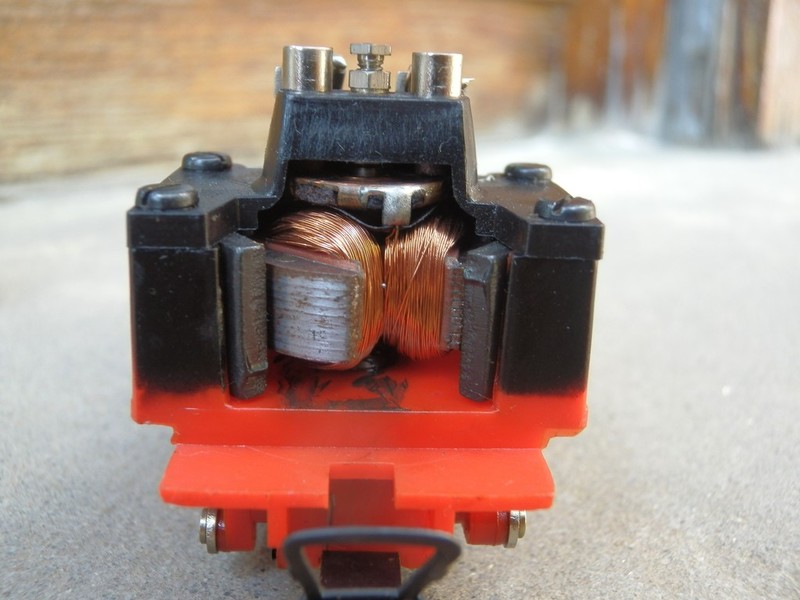

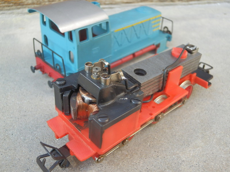

Altra versione (46) del motore a bronzine quadrato è presente anche sulla mia D 214 azzurra art. 1778 1 (quella con il bollino blu sulla scatola).
art. 1778 1 D234 azzurra
Il corpo del motore (fiancate e base inferiore) è parte integrale del telaio del modello (stampo unico) ed anche qui le espansioni polari sono con le protuberanze verso l'alto.
-4- Rosgio 47

Re: Datare il motore "Quadrato a bronzine"
Messaggioda Rosgio47 » 7 giu 2015, 18:21
[ops.gif] il motore della D 234 non mi pare sia a bronzine, per lo meno superiormrnte ci devono essere le sfere essendo presente la vite di registro :roll:
Motore a pallini?

Messaggioda Oliviero Lidonnici » 7 giu 2015, 22:56
Rosgio47 ha scritto:[ops.gif] il motore della D 234 non mi pare sia a bronzine, per lo meno superiormrnte ci devono essere le sfere essendo presente la vite di registro :roll:
(x) Altro materiale per il lavoro di Oliviero.
Rosgio47
Caspiterona!" ma tutti i motori "strani" te li sei comprati tu? :lol: :lol: :lol:
Ricapitolando:
il motore a sfere dell'851 è il motore definito "a calotta stretta" dal compianto Civelli ed era conosciuto anche se non avevamo una foto perfetta come lo tua applause1 applause1 applause1
Il motore della D234(1778/1) è invece una sorpresa (mezza sorpresa) è infatti un motore a sfere "senza castello" (come quella della 43 che stavo cercando disperatamente- però questo tuo è ancora più particolare infatti oltre che "senza castello" non ha nemmeno le pareti laterali del motore ricavate direttamente nel telaio.
Di ambedue i modelli il cuscinetto a sfere inferiore è incassato nella plastica del telaio.
Sono motori molto delicati che non devi mai far surriscaldare (altrimenti il telaio si scioglie...e addio motore!)
Ora con le tue informazioni potremo ricostruire delle date (ma non senza difficoltà!)
