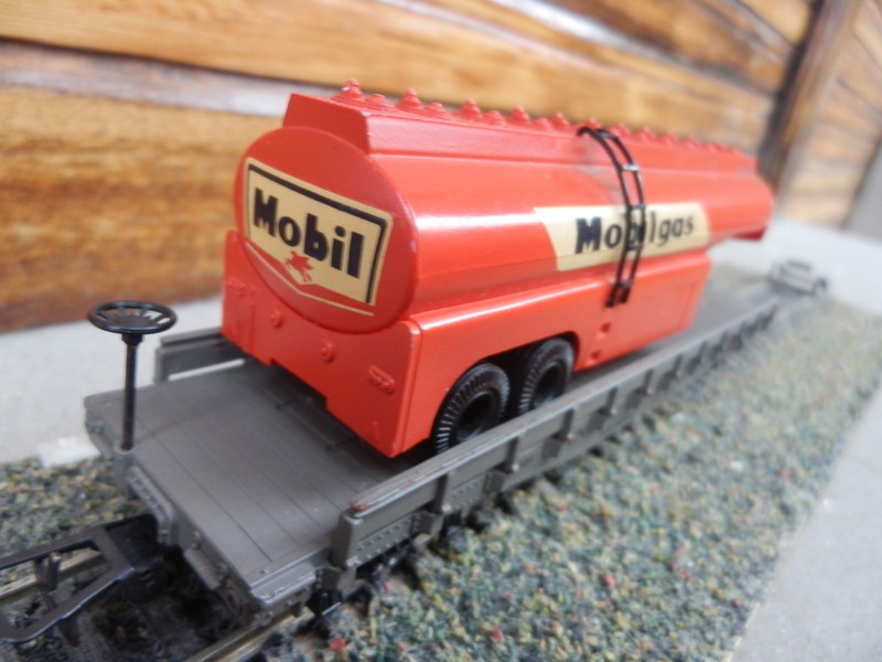

Tanto per creare un po' di confusione .... posto una foto del mio Mobilgas che è provvisto di volantino del freno.
il mio Mobilgas con volantino
Ma voglio precisare che l'ho acquistato usato e senza scatola ad un mercatino e pertanto....chi lo sà!
Concordo però con Talgo49 che la presenza della staffa del freno renderebbe impraticabile il passaggio fra un carro e l'altro.
Estirperò dal mio carro l'indebito volantino tenedolo di scorta per qualche altro carro americano.
Saluti da Rosgio47

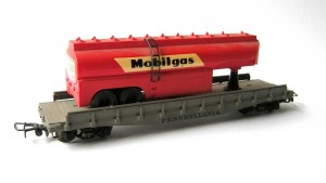

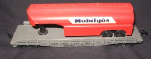

Messaggioda Giorgio » 8 apr 2015, 9:47
curiosando tra le foto d'archivio to trovato solo due Mobilgas, di cui uno con ganci americani, e sono senza freno.

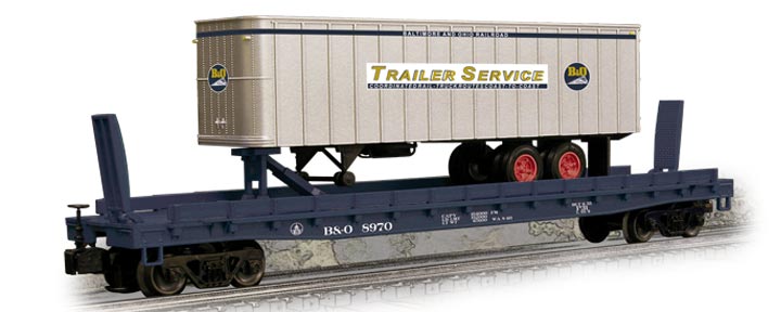

Messaggioda Dario Romani » 8 apr 2015, 13:42
Una rapida ricerca sul web per TOFC = Trailer on flat car ha dato risultati diversi. Il volantino può stare di lato oppure in testa.
La tecnologia attuale è la "manipolazione verticale" con gru mobili o fisse che sollevano il rimorchio, contrapposta alla vecchia "manipolazione orizzontale" dove transita sul carro.
Ho ritenuto interessante questa foto dal sito del negozio Norm's O scale Trains dove si vede un trailer col volantino in testa, senza ostruire il passaggio.
