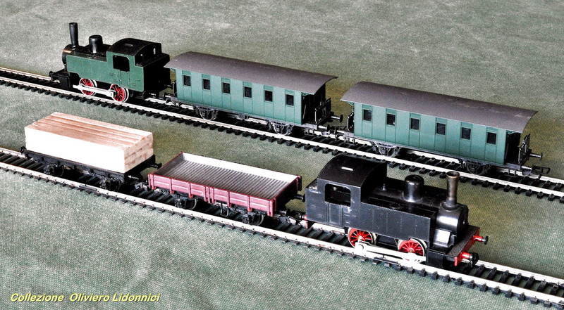

Personalmente prima del 1960 avevo (con mio padre) completato il plastico e non comprai altri binari e dopo il 1961/62 (smontato il suddetto)smisi di interessarmi al modellismo ferroviario per poi riprendere all'inizio degli anni Ottanta, quindi mi manca l'esperienza diretta di questo periodo e non ho riferimenti storici certi. In seguito ho acquistato un certo numero di binari di ogni tipo ma non sono mai stato certo sul come datarli.
In alto (probabilmente) il tuo "trenino"
In basso il mio primo trenino (1958)
Re: segnale a doppia vela 5006 e codici binari
Messaggioda Morpius » 25 giu 2014, 18:29
Esatto al 95%!
Infatti il mio primo impianto fu l'IRR-P (pag. 4 del Catalogo 1958), che era proprio quello in alto nella foto, salvo che la locomotivetta - poi diventata L/RR e venduta a Lit. 2000, anche in versione americazzata! - era di colore nero.
Se mi date un po' di tempo, cercherò di postare le foto di quei binari anni '50-'60, ce li ho ancora tutti.
Posseggo inoltre degli strani binari curvi "primordiali" (r=40 cm) che mi furono regalati usati da un parente e che solo grazie a RRMemory ho identificato come SERIE VERDE!
Pur essendo molto grezzi, è rilevante il profilato delle rotaie, che per forma e tipo di lega metallica appaiono identiche a quelle della produzione successiva (RD20, RC80 ecc.)... altro che lamierino ripiegato (Serie rr, vecchi binari Lima... ohi sapete che posseggo pure questi?!?).
Ho capito,, :cry: mi toccherà fotografarli tutti, così avremo un panorama piuttosto completo della produzione RR all'inizio degli anni sessanta.
Prima però devo penetrare nel luogo recondito dove si trova il suddetto materiale d'armamento, superando i classici ostacoli che si vedono nei film di Indiana Jones... portate pazienza, per me sarà un onore collaborare al sito!
Morpius
Messaggi: 41
