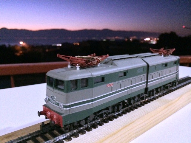

Il mio E 646 (PRIMA SERIE)

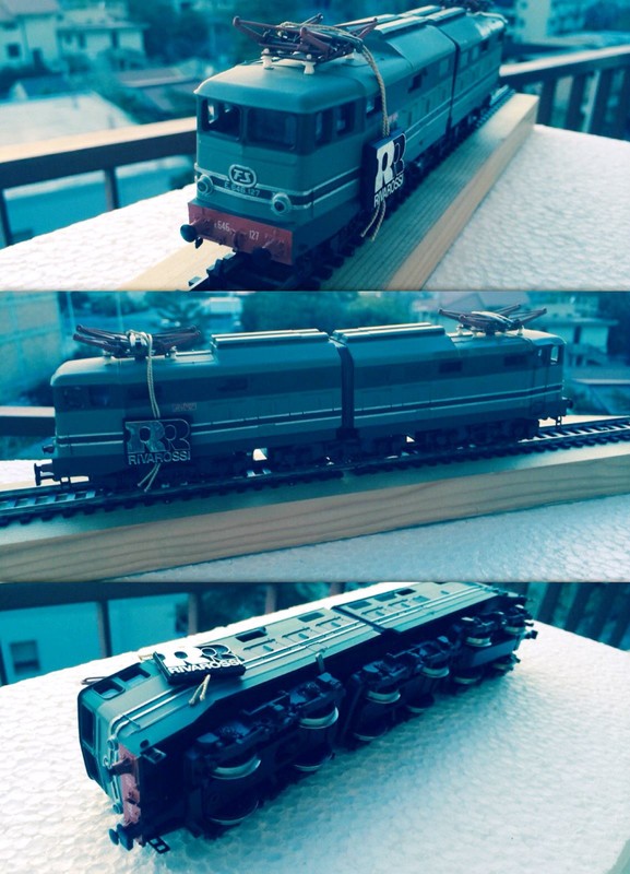

Hai compreso benissimo, comunque - per tagliare la testa al toro - la loco sarebbe questa (foto sotto). Si vede [lupe.gif] la sigla 646-127 e si intravede il cordino che (sta dall'altra parte, ma non trovo la foto) era "chiuso" dal logo RR.
A mio sommesso parere è "autentica" (anche se i musi sembrano squadrare un pò rispetto alla Tua, competente come al solito, esposizione).
GRAZIE, come sempre.

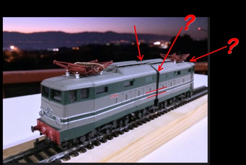

PRIMO: senza ombra di dubbio è il 646 RR (SECONDA serie) del 1980/83.
SECONDO: guarda le frecce rosse!
L'impressione è che la semicassa posteriore sia assai malmessa!!
....occhio alle fregature!

Piuttosto pensi sia la semicassa ad essere storta/piegata/malconcia o addirittura il telaio (a me i carrelli sembrano essere "in linea")?
PS: userò la Tua foto per chiedere ulteriori dettagli.

Ecco un'altra foto (i colori sono "fasulli" ma si vede qualche altro dettaglio):
Qui si vede qualche cosa in più ...
......... chiedere ulteriori dettagli..
L'allineameto corretto dei carrelli non ci dice se il telaio è intatto (i 3 carrelli sono mobili e si adattano più alle rotaie che non al telaio.
Le casse si trovano ma usate e non perfette ti costano almeno 15 euro (+35 siamo già a 50!) poi che altro?
Attento tutte le foto mostrano sempre lo stesso lato....dietro che c'è?
-4- OLI
