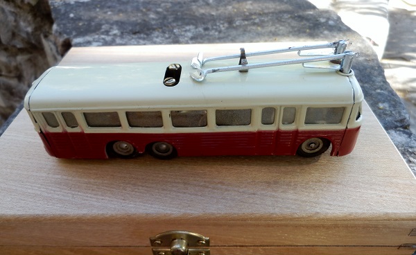

L'ho trovato e dopo un paziente restauro (mi mancano solo le due molle dei trolley) posto queste foto:
filobus Rico dopo il restauro
Qualche possessore dell'originale RR può indicarmi le misure delle molle dei trolley o sopratutto dove potrei provare a reperire?

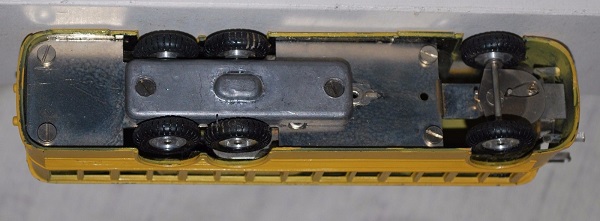

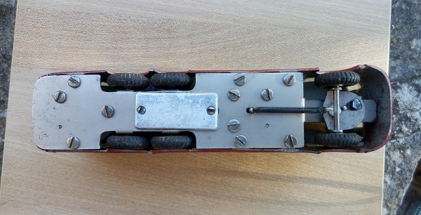

vista inferiore del filobus Rico
vista inferiore minobus RR (trovata in rete)
Mentre il sistema sterzante è uguale o molto simile si notano differenze sostanziali nel carter inferiore della trasmissione.

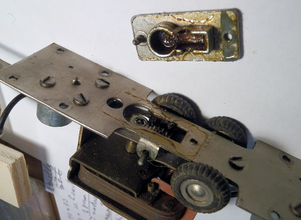

motore/trasmissione filobus Rico prima del restauro (manca una ruota)
Qualcuno ha foto simili del minobus RR?

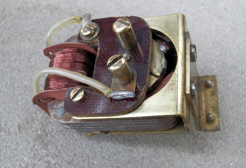

motore restaurato
Dopo una generale pulizia, la lucidatura del collettore e la sostituzione delle molle delle spazzole, ora il motore funziona egregiamente.

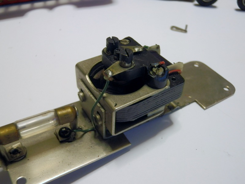

Essendo finalmente venuto in possesso di un bel minobus Rivarossi, che sto restaurando, rispondo io stesso alla domanda che avevo posto circa la paternità del motore Rico.
Come tutti gli altri particolari del filobus Rico anche il motore risulta chiaramente ispirato a quello Rivarossi.
motore del minobus Rivarossi
Osservando le immagini si nota subito che i due motori hanno la stessa impostazione geometrica,confrontando le calotte superiori si nota che:
- quella Rico è semplicemente costituita da una lastrina di tela bachelite tranciata sulla quale risultano direttamente filettati i portaspazzole in ottone e dove sulla stessa un semplice foro guida la rotazione dell'albero motore.
- quella RR è un corpo stampato in bachelite dove sono alloggiate le guide in ottone su cui sono avvitati i portaspazzole e la vite di registro del gioco dell'alberino che ruota sulle solite sferette.
Alimentano i motori sia in cc che in ca ( entrambi presentano avvolti sia l'indotto che l'induttore) si percepisce subito la superiore qualità del RR che inizia a ruotare silenziosamente già a 3,5 volt.
