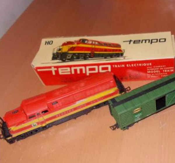

un produttore (francese?) poco conosciuto (almeno da me).
"TEMPO train elettrique"
La locomotiva riprodotta non ha niente a che fare con RR, ma i carri merce?
La posizione di parte delle targhe non è identica agli stampi di Como ma magari con qualche intervento di aggiustamento...
...e i ganci, a parte un'ondina all'anello, sembrano proprio RR...
e le scatole (anno '60) con un bel disegno, proprio come i nostri (ma i disegni Dalla Costa sono ancora insuperati! Yellow_Flash_Colorz_PDT_02 ...)

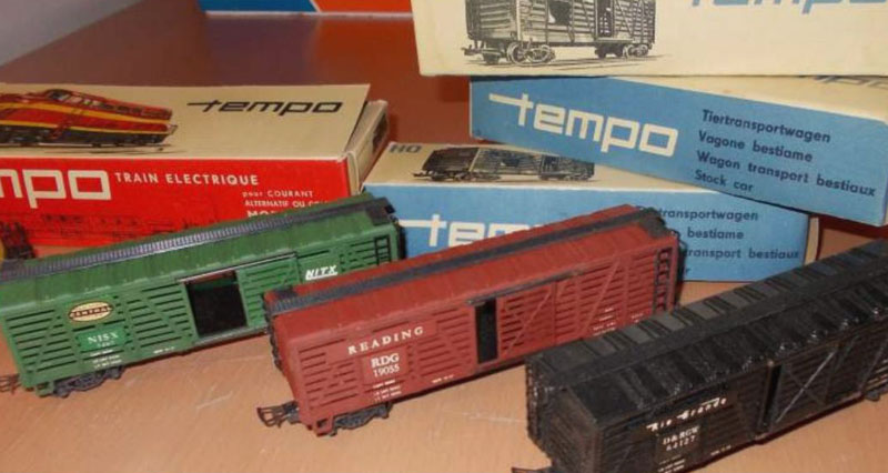

ho uno sprazzo della mia vecchia memoria... mi pare di aver visto la V 160 in scatole "TEMPO", negli anni '60...
ed infatti nella foto c'è anche una BL-2 come da catalogo Mehano!

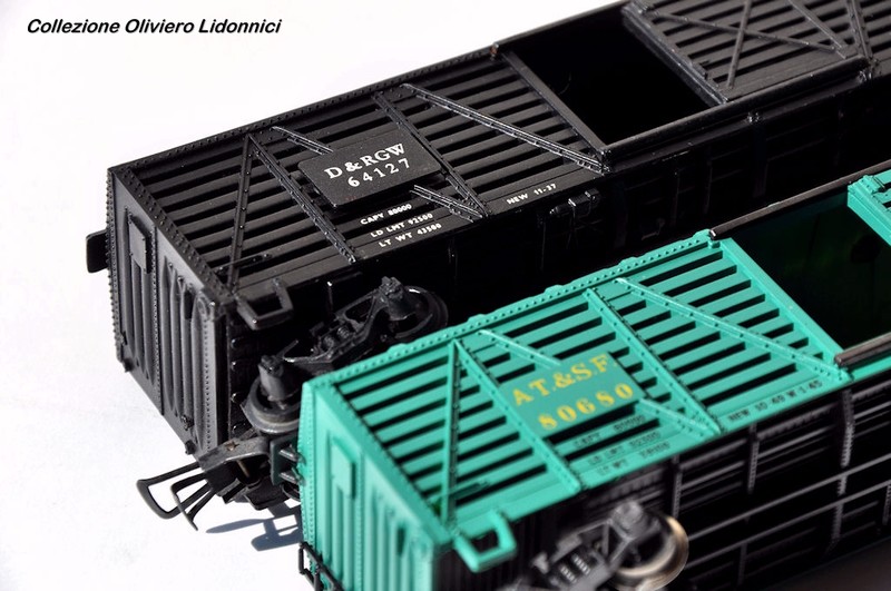

Confermo: in questo modello "stock" di Tempo (Yugoslavia) [vedi foto] le targhe sono parti incollate. Invece nello stock Santa Fe di Rivarossi (art.2259), le targhe sono parte integrante dello stampo della cassa (quindi solo tampografate).
In alto a sinistra il modello Tempo. In basso a destra il Rivarossi. Le targhe di Tempo sono incollate, quelle RR no!
Nota: devo comunque aggiungere una supposizione (in questo particolare caso da verificare). Sebbene il mio modello RR abbia le targhe ricavate nello stesso stampo del cassone, non mi sento di escludere l'esistenza (ipotetica) di un modello RR precedente, con targhe incollate.

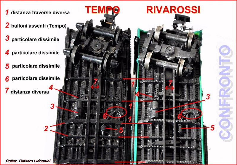

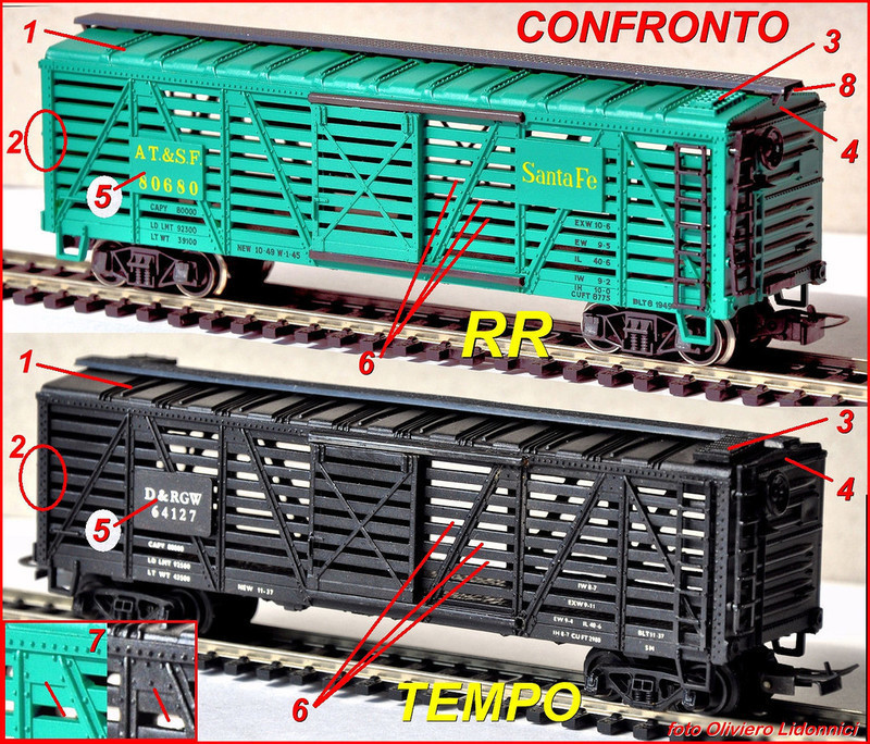

Effettivamente, anche se è un lavoro di "pura copiatura", non è lievemente modificata ma è uno stampo del tutto diverso e qui mi sono divertito a dimostrarlo:
Confronto tra casse (nota: ho volutamente trascurato agganci e carrelli per ovvie ragioni. Comunque vi sono molte altre piccole differenze, oltre le citate, che ho trascurato per problemi di spazio)
Legenda foto:
1. Disegno totalmente diverso superfice imperiale
2. Sull'angolare: 1 fila bulloni per RR e 2 file per Tempo
3. La grata(?) RR e in fusione col tetto - quella Tempo è parte della passerella (inoltre la passerella è più stretta e con grata a maglie più fitte della RR.
4. Il timpano per RR è più alto e arrotondato di quello Tempo (in pratica il carro RR è più alto di 1 mm
5. Targhe Tempo incollate - targhe RR stampate con la cassa.
6. Le fessure Tempo sono più alte (e le tavole della gabbia hanno spigoli smussati mentre quelle RR sono a spigoli vivi)
7. Le piastre RR hanno 4 bulloni - le Tempo 6
8. La sporgenza della passerella RR è munita di 2 mensoline triangolari, assenti nella Tempo
ecc......

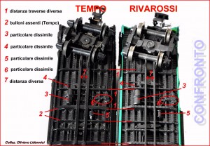

Confronto tra telai (esclusi carrelli su cui occorre fare un discorso a parte, non utile in questa sede)
..........................ah! dimenticavo! Il modellino Tempo è lievemente più piccolo: è più corto di circa un mm e più basso di 1 mm.
Sotto la cassa il carro tempo è marchiato:
YUGO-----------ahm-----------TEMPO-------------------------------SLAVIA
