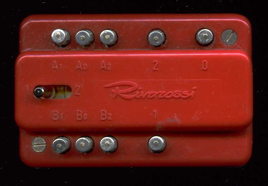

visto nei cataloghi, usato mille volte...
ma non vi sembra un prodotto "acquisito" da altri produttori e solamente personalizzato nel guscio protettivo?
Mi sembra un progetto un pò fuori dello stile di Como, non so spiegarmi meglio... gli strani (e anomali per RR) contatti volanti, l'assenza delle prese femmine come le altre scatole di comando... che ne dite?

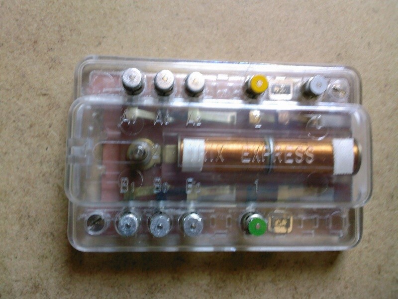

...mi pare di ricordare che Trix ne avesse uno simile...

trovato in rete il Trix... sembra lo stesso con un guscio diverso...

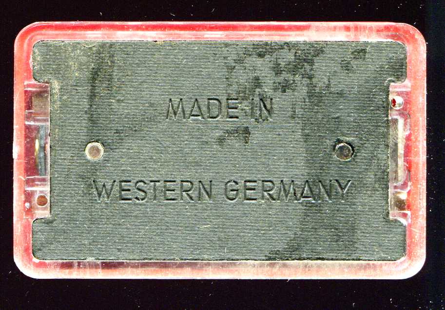

Messaggioda Karolus » 4 set 2013, 19:14
Solo dubbio?
Ne possiedo due, purtroppo sono distanti parecchi km da dove scrivo, ma ricordo distintamente che nella basetta di uno dei due è inciso a chiare lettere "MADE IN WEST GERMANY"!

Messaggioda Karolus » 30 apr 2014, 21:40
Ritorno su quest'argomento per pubblicare due immagini che rafforzano la convinzione che il nostro relais non era prodotto in casa Rivarossi.
La prima è semplicemente la conferma di un mio ricordo:
La seconda mostra come il marchio Rivarossi sia stato aggiunto con una "patch" allo stampo: esso è infatti racchiuso in un rettangolo in leggero rilievo rispetto al resto del coperchio (spero che si veda, l'immagine è ripresa con uno scanner in mancanza di meglio):

Messaggioda Massimo » 1 mag 2014, 9:04
grazie, ottima informazione! è la definitiva conferma che il relais RR era di Trix! d'altra parte RR non aveva mai pensato a produrre un simile accessorio, comunissimo invece in altre case (Fleischmann, Trix, Maerklin) che dotavano quasi subito i loro impianti di un accessorio, pressochè indispensabile per gli automatismi di comando.
