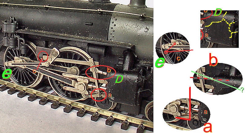

Messaggioda Oliviero Lidonnici » 9 lug 2013, 18:39
Innanzitutto le mie congratulazioni per l'acquisto: sono tre modelli storici di grande spessore e la sola Atlantic ha un valore superiore al prezzo pagato per l'intero set.
Però...deve essere restaurata al più presto!
Ora, prima che ti disperi inutilmente, ti dico che sono per natura pessimista e molto spesso mi sbaglio!
Detto questo ti comunico ciò che ritengo di capire osservando le tue foto:
Direi che i biellismi dal lato fotografato non sono posizionati in modo corretto:
Lettera a: lo snodo nel cerchietto rosso non dovrebbe sovrapporsi alla rotaia del testa-croce ma dovrebbe muoversi orizzontalmente al di sotto della stessa (vedi particolare nell'ovale a destra).
La bielletta verticale dovrebbe essere più perpendicolare alla rotaia (vedi linea rossa nell'ovale)
Lettera b: lo stantuffo b, deve inserirsi nel cilindro in movimento orizzontale. Nella foto si nota che è addirittura curvato verso l'alto e si è deformato a causa di spinte anomale delle bielle mal regolate. ATTENZIONE! se ho visto bene, questo stantuffo, agisce come una leva che preme verso l'alto l'alloggiamento del cilindro di zama. Dalla foto si notano delle linee frastagliate (evidenziate con tratteggio giallo nel quadrato D) Sembra che si stia staccando tutta la porzione di zama contrassegnata con la D verde)
Lettera c: (questo forse è solo causa della prospettiva fotografica) Sembra che nel punto c, l'estremità della biella punti contro il sostegno di metallo brunito, bloccandosi.
Lettera e: Forse questa è la causa principale del danno (vedi ovale "e" sulla destra) in rosso la posizione più probabile di come dovrebbe essere.
IN SINTESI: se il biellismo punta, perchè montato male, anche se potessi fissare i biellismi con perni di diamante (si fa per dire) la spinta del motore li spaccherebbe comunque!
Consigli: smonta tutti i biellismi e raddrizza tutte le bielle deformate (con estrema delicatezza)
Poi controlla attentamente lo stato della zama (in particolare i cilindri) ma prima rileggi attentamente i vari consigli presenti su RRM/manutenzione/curare la peste dello zama.
Quando le parti sono perfettamente ripulite e sistemate, rimonta i biellismi seguendo uno schema attendibile.
PS. Per fermare i dadi, annegati nelle ruote, per i bulloni dei biellismi, puoi bloccarli con attak (da solo però non basta!) appena bloccati, sul lato interno della ruota, circonda il bullone con una resina epossidica bicomponente (tipo Salda Rapido Bostik o Salda Tutto Pattex) oppure usa Attak Gel, cercando di riempire le fessurazioni della "vecchia" ruota.
Attenzione a non sporcare la filettatura! usa la punta di uno stuzzicadente con pochissima colla per volta! Ma prima di usare la colla, le ruote devono essere ben sgrassate (ma sempre delicatamente!).
Naturalmente queste sono solo le mie supposizioni basate sull'osservazione della foto [ops.gif] . Verifica se possono corrispondere alla realtà :? ... e facci sapere!
Buon lavoro da Oliviero

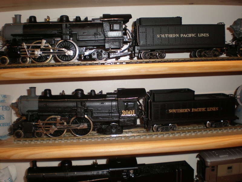

Messaggioda Nukem001 » 25 lug 2013, 13:16
Dear Gentlemen, my apologies for not being able to write in Italian. I think my explanation on the L SP linkage must have been incoherent. I suppose a sleeve is something attached to a coat and a bush is found in the garden. Never mind, I tried. Howard
Cari Signori, mi scuso per non essere in grado di scrivere in italiano. Credo che la mia spiegazione sulla SP collegamento L deve essere stato incoerente. Suppongo che un manicotto è qualcosa di collegato a un cappotto e un cespuglio si trova nel giardino. Non importa, ho provato. Howard

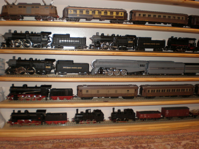

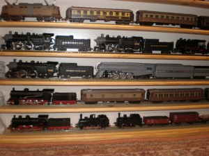

Please see my three L Sp's attached
My three L Sp's
Nukem001
Messaggi: 153

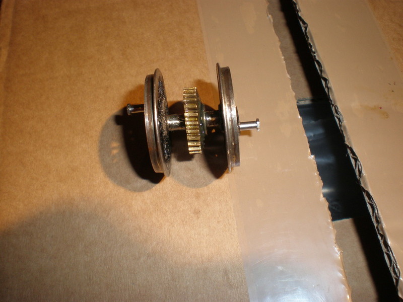

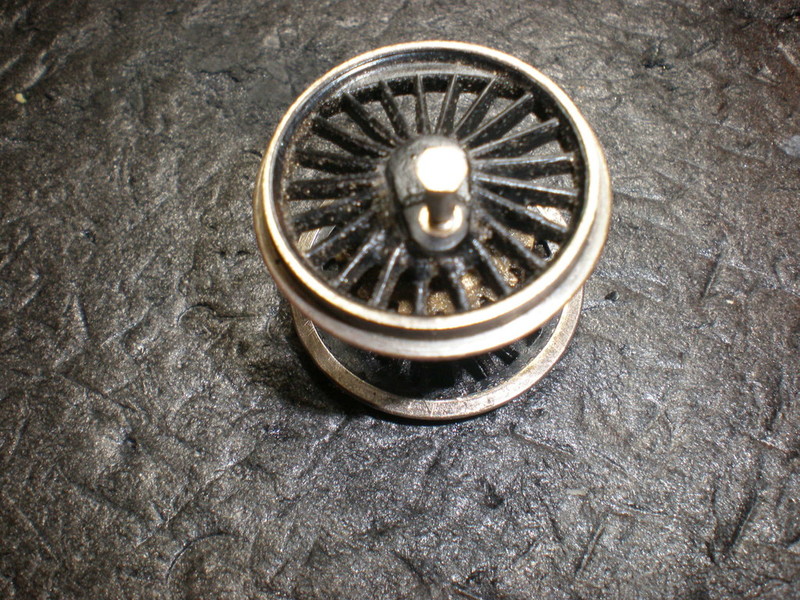

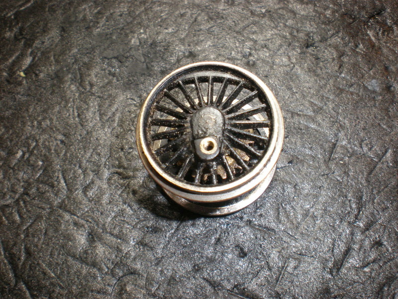

Please see attachment showing photo's of bushed wheels
Nukem001
Messaggi: 153
