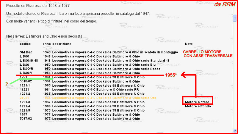

Rivediamo la tabella della famosissima Dockside su RRM che mi sono permesso di alterare
Come di consueto, l'elenco si basa sui codici di catalogo RR.
Sappiamo bene che esistono due versioni principali della Dockside (...e moltissime varianti)
Mettiamo per ora da parte le varianti. Le versioni principali non hanno assolutamente nulla in comune (nemmeno il nome). Infatti la prima vuol rappresentare la B%O 97 e la seconda la B&O 98. Hanno carrozzeria di forma e di materiale diversi, la prima monta un carrello motore uguale a quello del L E626 (con asse trasversale e la seconda il motore a sfere (con asse verticale) montato su telaio (prima in zama e poi in plastica). le ruote sono di diverso diametro (18mm e 15mm), i biellismi della prima sono solo formali mentre nella seconda sono efficienti......ecc, ecc.
Mi scuso per aver ripetuto cose note a tutti ma......
Chi legge la tabella potrebbe dare per scontato che il cambio di modello avvenga nel 1961 col cambio di codice....ma non è così! Il cambio avviene nel 1955 (vedi allegati)

Questo è solo l'esempio più eclatante: forse occorre ripensare totalmente le tabelle dei rotabili, visto che i codici di RR non rispecchiano quasi mai le differenze (a volte enormi) dei modelli. In questo modo i fruitori del sito non riescono ad avere idee chiare sull'evoluzione dei modelli RR e questo altera anche la valutazione storica ed economica degli stessi

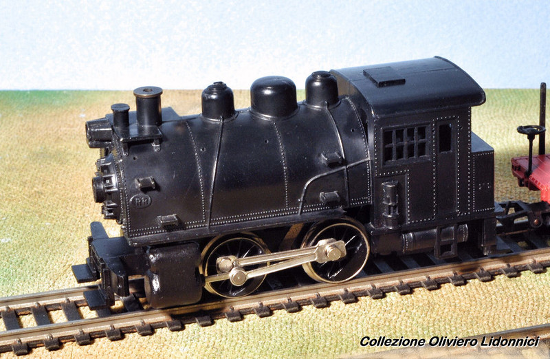

Per concludere non dimenticare che su RRM hai ignorato il mio modello forse l'ultimissima versione della loco, con biellismi interamente rifatti e mancorrente anteriore a 4 stanti.
Non è in catalogo

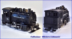

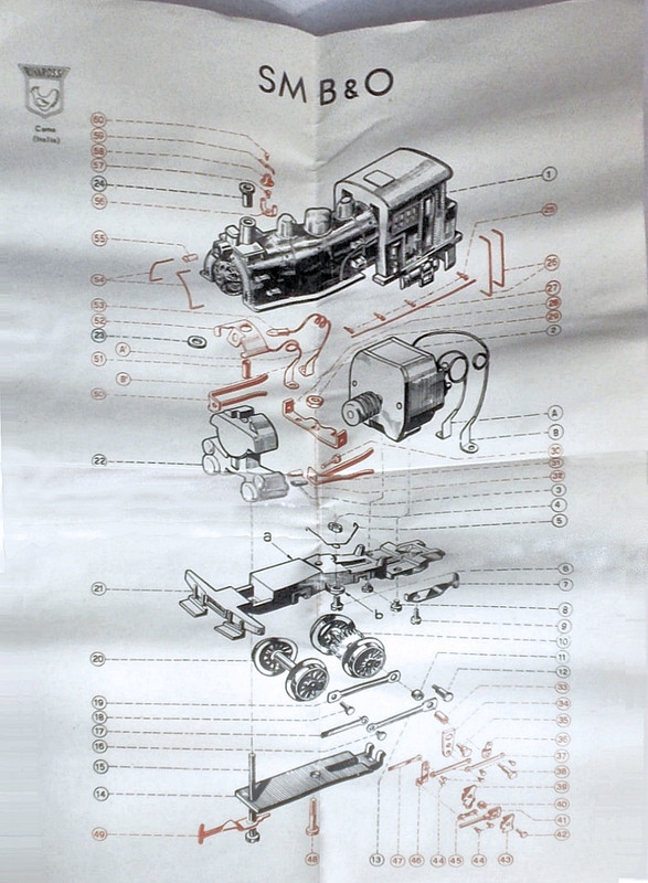

Ora la scoperta di pippotto45 completa stupendamente il quadro e ci permette di verificare che il modello in scatola di montaggio (certamente coevo ai modelli citati), una volta montato, permette di ottenere il modello semplificato della confezione I B&O A/R del catalogo 1954.
Di questa io ne possiedo un esemplare.....eccolo:
Modello semplificato probabilmente derivato dalla confezione I B&O A/R del 1954 (o anni seguenti) oppure dalla scatola di montaggio del 1955 (o anni seguenti).
Comprando separatamente il kit (parti in rosso) si otteneva il modello L B&O/R che resterà poi quasi immutato ( a parte il cambio di codici) fino agli anni Ottanta.
