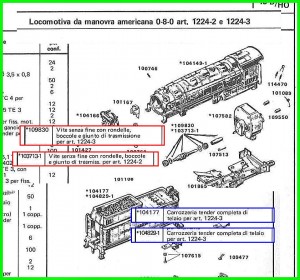

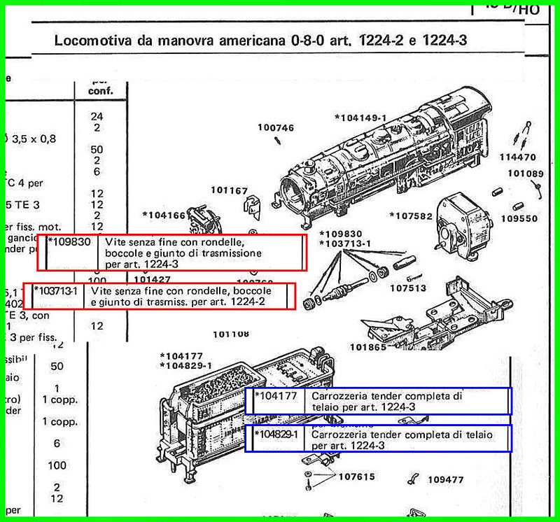

Le modifiche tra il 1224/2 1966 e 1224/3 1967 entrambi col motore quadrato in cabina non mi sono evidenti ...
Caro Giorgio, occorre solo avere la pazienza di guardare nei disegni se vicino allo stesso pezzo insistono 2 (o 3, o 4.....) codici diversi. Trovi così quali sono le modifiche di dettaglio che definiscono modelli diversi.( Vedi allegato)
Sembra che i due modelli fossero corredati da tender e da giunti (e ingranaggi) diversi.
Quindi importanti differenze sia formali che meccaniche (una diversa vite senza fine quasi certamente vuol dire un differente rapporto potenza/velocità tra i due modelli).
Per i tender....sarei veramente curioso di averli in mano ambedue! :D
.........mi sono fermato a queste due diversità....ma guardando meglio..... :lol:
Certo è che raffinare continuamente un modello quasi di anno in anno vuol dire qualcosa! :-o

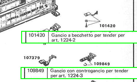

Ho trovato altre differenze: montano ganci diversi
.....Se non hai niente da fare ...ci passi delle ore!
....è meglio della Settimana Enigmistica! laught16
-4- Oli
PS (non c'entra niente) ma approfittiamo una volta per tutte per nominare correttamente il vecchio gancio anni '50-'60
che alcuni dicono " a martello" altri "a uncino" ....ECC,ECC...si chiama:
GANCIO A BECCHETTO
e quello che alcuni dicono "a occhiello" invece deve definirsi:
GANCIO CON CONTROGANCIO

Messaggioda Oliviero Lidonnici » 14 gen 2013, 19:03
Ringraziamo Dario per l'aggiornamento
Quindi le istruzioni del catalogo Rivarossi 1977 andrebbero rivisitate nel modo seguente
"...................I due modelli suddetti montano agganci diversi.
Art. 101420: Aggancio ad uncino fisso
Art. 109849: Aggancio a staffa mobile"
