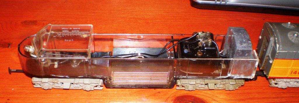

Aggiungo per dare un'idea dello stato delle mie loco (certo occorrerebbe scendere in dettagli ben maggiori ...) due foto:
F/M, senza carrozzeria.

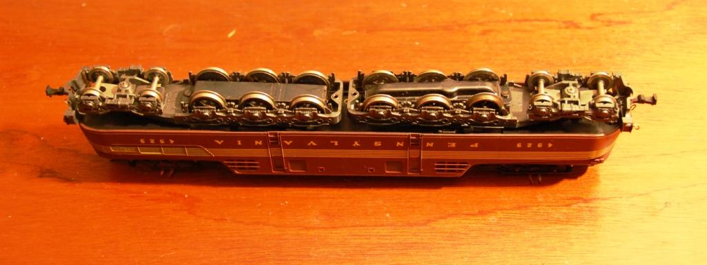

GG1, vista da sotto
PERPLESSI saluti della domenica mattina!!!
