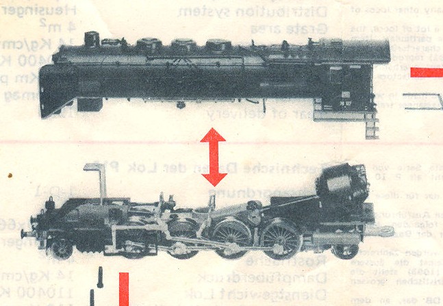

Messaggioda Dario Romani » 4 set 2012, 21:25
Premesso che non posseggo la BR39 Rivarossi,
bensì la Lima con le ruote "piene" il cui motore G lascia però libera la cabina,
affronto il problema partendo dal foglio di smontaggio allegato.
C'è una bella distanza fra la scatola degli ingranaggi ed il motore.
Si dovrebbe trovare un motore che ci possa essere alloggiato,
previa verifica dello scasso da operare nella caldaia.
Ho detto questo tanto per incoraggiamento al progetto.
