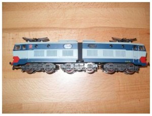

Vorrei farvi ammirare i miei due nuovi acquisti (foto in allegato) che mi sono appena arrivati dall'Austria. E' un bel paese l'Austria, piena di gente seria e che se dice di vendere due locomotori perfetti e funzionanti significa che lo sono veramente ed io sono molto contento sia del comportamento di quel venditore che dei miei due nuovi Ciccetti. [wub.gif]

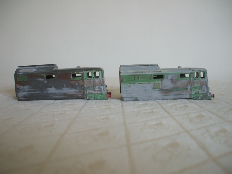

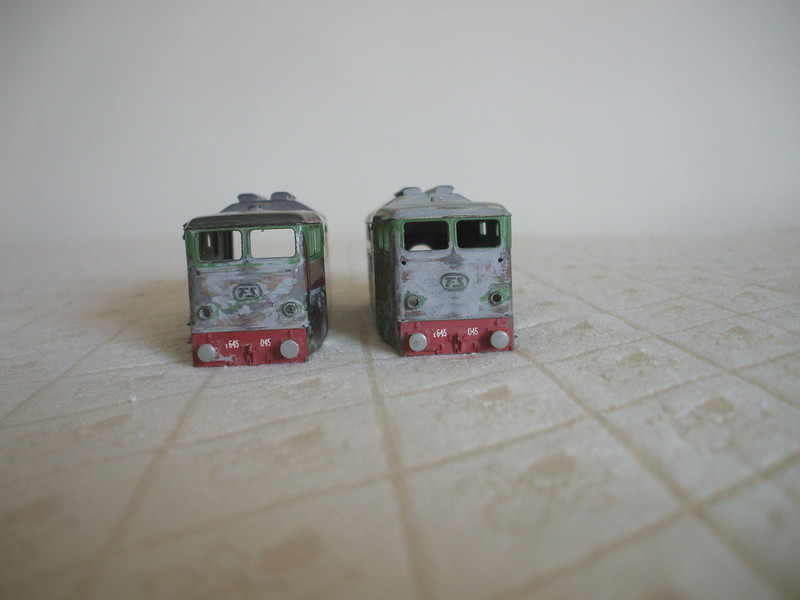

Ecco le foto. I numeri sono 645 045.
Ci tengo a precisare che non sono stato io a conciarlo in questo modo e nemmeno so se sia un caso che la vernice si sia staccata o se invece si stata grattata via. So solo che è molto triste vederlo così.
Ah, la mia 646 è 'piatta' ? Non sapevo che ci fossero le versioni piatte od aerodinamiche. Dove potrei vedere una versione aerodinamica?
Per la cronaca la 646 ha il numero 646 027 ed il caimano 656 001.

beh, penso sia chiaro che la tue e 645 sia stat riverniciata per renderla di fatto una e 646, anche se il lavoro non è venuto un gran che...

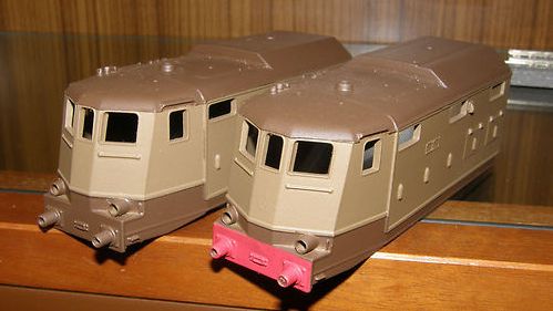

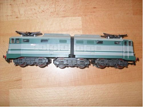

comunque le serie aerodinamiche sono quelle che hanno la cassa come la e 636 (all'incirca).
vennero prodotte nel 1958 inizialmente in livrea castano-isabella (anche le e 646) per poi subito creare i due gruppi : e 646 in verde-grigio e e645 in castano-isabella.

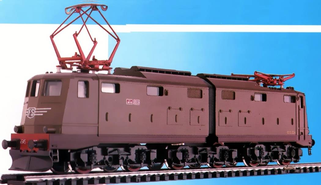

la RR fece la prima e 646 in versione aerodinamica nel 1960.
la e 645 aerodinamica è stata invece prodotta molto dopo, nel 1983.
ecco le foto di entrambe
ciao e buona serata !

beh,
perchè non esisitono e 645 in livrea verde-grigio. inoltre si intravede un po' di isabella che probabilmente è rimasto in una delle due casse.
Si, per aerodinamico si intende che il musetto è sfaccettato in 3 parti, come quello della e 424.
La tua può diventare una e 646 se ci metti la cassa della e 646 piatta, al posto di quella e 645. Non sono sicuro se puoi mettere la cassa di quella aerodinamica...cioè non sono sicuro che siano compatibili sul telaio 8qualcuno te lo potrà dire di sicuro).

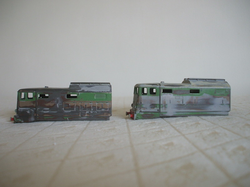

Ok, quindi io avrei una 645 a cui è stata riverniciata la cassa come una 646... e non solo poiché osservandola bene, a questa cassa sono stati limati i rilievi sui fianchi (intendo dire quelle | che ci sono da una parte e che dall'altra sono contenute da rettangoli), e chissà a quale altra livrea o forma stava pensando il vecchio proprietario per decidere di agire così. (x)
Mi piacerebbe vedere una 645 smontata (cioè senza le casse sul telaio) poiché confrontando il mio 'rudere' con la 646 appena acquistata ho notato che le zavorre sono diverse sia nella forma che nelle posizioni e vorrei rendermi conto di quanti pezzi comunque mi mancano per rimetterla in sesto.
Ci sarà qualcuno che ne posta una foto?
